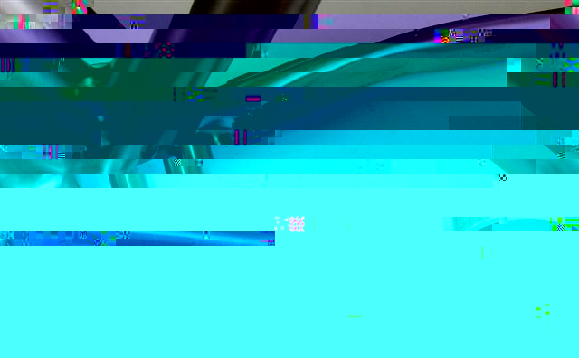

levacon a écrit:1550 g
Les butees sont à la bonne place la photos fausse un peux
JP
Le poids est top pour un Ti !!

Messagede levacon » Sam 25 Mai 2013 16:38
la photos de la protection base
c est tout simple c est de la soudure par point ( 4 )
JP

Messagede PapyTA » Sam 25 Mai 2013 18:04
Jean-Pierre parle de la plaque anti-chainsuck
