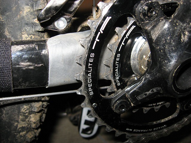

Dommage qu'ils n'aient pas rajouté une plaquette alu anti chain-stuck sur la base droite, au mois il y aurait une amélioration... :(
J'ai mis plusieurs couches de scotch alu épais sur mon cadre 2009 mais çà le fait moins.

Pour éviter d'attendre le modèle 2011 ;) , j'ai collé au silicone une plaque d'alu épaisseur 1mm.
pas mal du tout ça ! ;)
j'ai un bout de plaque d'alu d'1mm d'épaisseur, je crois que le dremel va chauffer :lol:

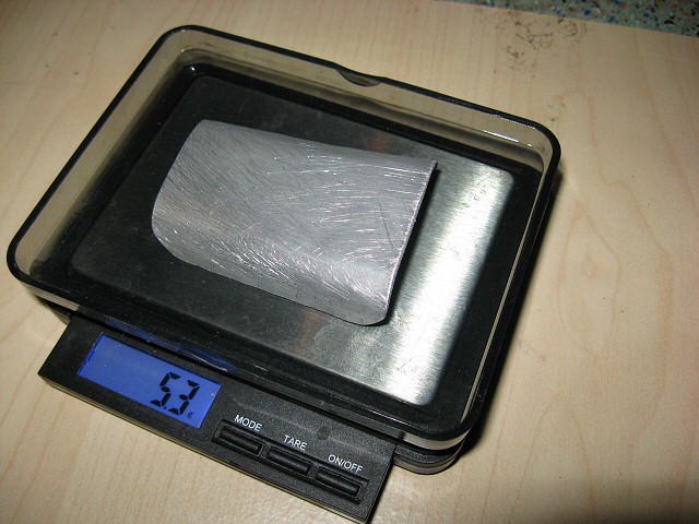

JeanY86 a écrit:j'ai un bout de plaque d'alu d'1mm d'épaisseur, je crois que le dremel va chauffer :lol:
Et niveau poids c'est raisonnable :D

peint en noire et vernis sa aurait pu être encore plus discret

kikad a écrit:peint en noire et vernis sa aurait pu être encore plus discret
Oui j'est prévu de maquiller la plaque ;-) j'ai fait ça vite fait pour la première sortie du vélo...

le top serait de se faire une pièce en carbone pour le look :)

JeanY86 a écrit:le top serait de se faire une pièce en carbone pour le look :)
c'est en cour de realisation ;)
mais finalement je ne suis pas sur que ce soit une bonne idée car si tu chain suck souvent tu ne vois plus quand tu passes a travers,alors qu'en alu
De plus en alu c'est plus light car pour etre efficace en carbone il faut "faire" un peu d'epaisseur mais en alu en 0.75 ep ça pese 3.2g
intéressant ça.
sûrement beaucoup plus solide que mes enroulements de scotch alu/fibre de verre.
je vais de suite faire un trou dans un plat à tarte de ma femme. :roll:

Ouep,
Bonne idée la plaque collée au silicone :!:
la plaque en alu recouverte de venilla imitation carbone... (mais au prix des vinyles carbone... pas sur que se soit vraiment interessant)
