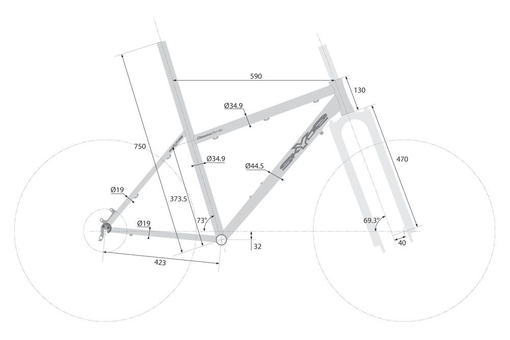

zorg, ce que je veux dire c'est que mon tube diago est balaise par rapport à un tube diago rond !
Si je reste aux anciens standards, le cadre serait "light" comme l'ont bien dis plus haut certains!

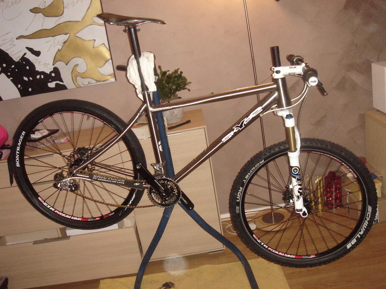

Voici ou j'en suis:

Messagede jay842 » Dim 5 Déc 2010 21:47
ça va vraiment faire un beau bike une fois terminé d'être monté! 8-)
je suis impatient de voir tes premiers retours terrain.
tu sais quand tu vas pouvoir rouler avec?

Messagede $eboss » Dim 5 Déc 2010 21:49

Messagede $eboss » Dim 5 Déc 2010 21:51
jay842 a écrit:ça va vraiment faire un beau bike une fois terminé d'être monté! 8-)
J'espere samedi prochain! Je reçois les pieces pour mes 2 moyeux semaines prochaines et j'espere le bas du jdd idem!
ce sera mixte route/vtt dans un 1er temps car là en foret c'est crade, à moins que ça gèle!

:arrow: http://idata.over-blog.com/4/09/54/68/SKYDE-1/plan_simplifie.jpg

Messagede Cow'bikes » Dim 5 Déc 2010 22:13
Top tube plus long pour moi, mais ça s'explique par un angle de tube de selle plus couché.
Douille 4 cm plus courte, mais à JDD classique.
Tube de selle 2 cm plus court (comme mes jambes :lol: ).
Les angles de ton plan sont donnés avec le sag ou pas ?
Fourche de 470 mm, c'est quoi ?
Cow'bikes
Messages: 1753
Localisation: 42
Re: Skyde Classico Tomillo Custom (Episode II page 36)
Messagede $eboss » Dim 5 Déc 2010 22:16
zorgalex a écrit:Top tube plus long pour moi, mais ça s'explique par un angle de tube de selle plus couché.
sans
RS ou fox--> 470 sur les 2 que j'ai!
$eboss

Messagede Cow'bikes » Dim 5 Déc 2010 22:29
Fox 467 mm et Rock Shox entre 473 et 475 suivant le modéle (source VV).
3 mm je te l'accorde, ça change pas grand chose ;-)

Sinon, sais tu si les côtes du site Commencal sont faites avec Sag ou non ?
Cow'bikes
Messages: 1753
Localisation: 42
Messagede $eboss » Dim 5 Déc 2010 22:53
sans ;)

Messagede Alain C » Mer 8 Déc 2010 17:52
Allez, let's go !
Photos de mon mien (enfin) :
Nota : le cadre tel quel ne reflète pas mon projet dans sa totalité. En effet, les petits chinois ont oublié de me faire la finition brossée avec une déco Skyde "Classic". Rony ayant été réactif m'a proposé une solution mais après une petite semaine de réflexion, j'ai craqué, pas envie d'attendre encore plus pour rouler avec mon VTT alors qu'il est arrivé (plus de 6 mois que j'attends de retoucher au VTT...)
Alain C
Messages: 2030
Localisation: Ile de France
