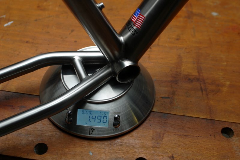

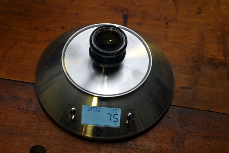

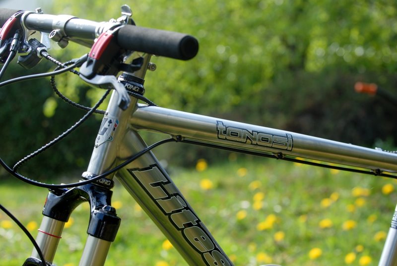

Une fois démonté, nettoyé, scotch brité, le cadre pèse 1490 gr (cuvettes Chris King incluses) soit 1415 gr nu (collier de serrage de selle enlevé).
Le cadre est unn 18" ,mais je ne sais pas s'il est standard ou custom... La douille fait 120mm alors que litespeed l'annonçait à 115mm en 2005.

La production Litespeed est homogène, les deux 16.5 pouces que j'ai montés sont à 1390 et 1395 g avec vis de porte bidon. Avec les 1415 g du tien pour un 18'', tu as une bonne base pour monter un SR près des 8500 g.
Pour la douille sur mon modèle de 2005, j'ai 105 mm alors que sur le site il est donné pour 126, je pense que c'est une erreur sur le site
http://www.litespeed.com/bikes/2005/2005geometry_mtn.aspx?b=tanasi
Le tien serait donné pour 138 mm :roll:
La douille du 2006 de mon pote est à 115 mm avec les 10 mm de plus situés en haut :!:

coureur a écrit:La production Litespeed est homogène, les deux 16.5 pouces que j'ai montés sont à 1390 et 1395 g avec vis de porte bidon. Avec les 1415 g du tien pour un 18'', tu as une bonne base pour monter un SR près des 8500 g.
On sera plutôt vers 8900 g. Je ne veux pas me séparer des très beaux moyeux CK ni monter des pneus seulement pour la photo :D
coureur a écrit:Pour la douille sur mon modèle de 2005, j'ai 105 mm alors que sur le site il est donné pour 126, je pense que c'est une erreur sur le site
En fait, les 138mm correspondent (je crois), à la douille intégrée. Sur les géométries 2006 (retour aux douilles non intégrées), Litespeed parle de 4,5 pouces soit 114,6mm (2006 : http://www.litespeed.com/bikes/2006/mtn/tan_geo.aspx)
J'ai refait la surface titane hier soir (un peu de papier de verre sur un bloc pour les petites traces ce chainsuck) et scotch brite 3M pour le reste. Le résultat est magnifique. J'ai également changé la cuvette inférieure Chris King qui dont l'anodisation avait pris un coup avec le frotement d'une gaine.

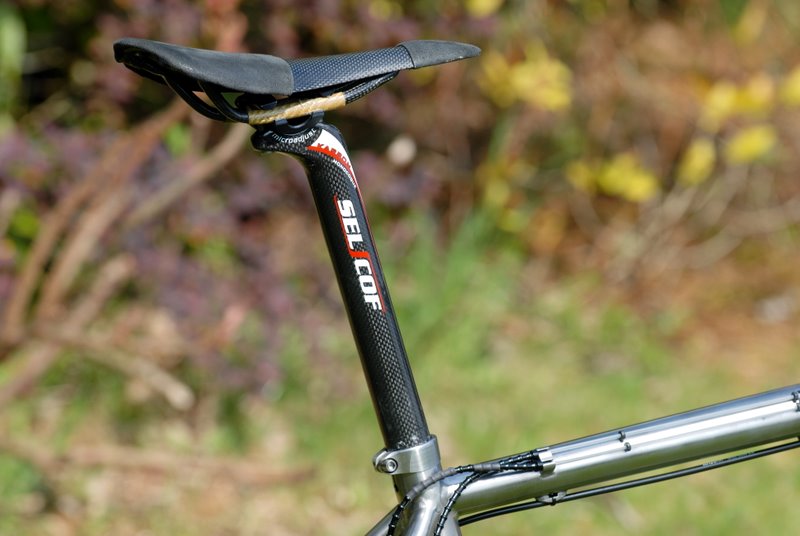

Je trouve que le shim pour la tige de selle n'est pas très long (+- 5cm) est-ce normal ?

TorTor a écrit:Je trouve que le shim pour la tige de selle n'est pas très long (+- 5cm) est-ce normal ?
Je viens de mesurer 70 mm sur les deux :idea:

Le cadre est très léger. Rajoutes 50g et tu as le poids de mon XLm. Que remontes tu dessus?
pareil sur le sewanee, ca pose pas de problème normalement car ca descend jusqu'en bas de la soudure basse du tube superieur :D

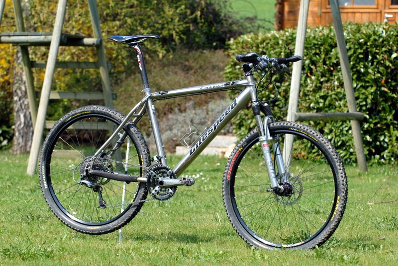

bon ta pas une vrai photo qui met en valeur tout le cadre pour une fois ? :wink:
Messagede TorTor » Dim 12 Avr 2009 19:56
Klarf a écrit:
Il ne manque plus bcp de pièces. Le détail du montage bientôt :-)

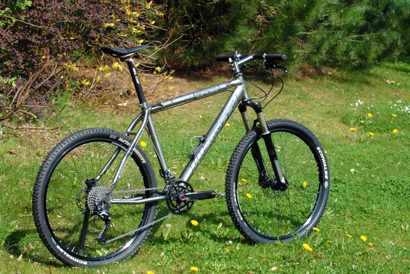

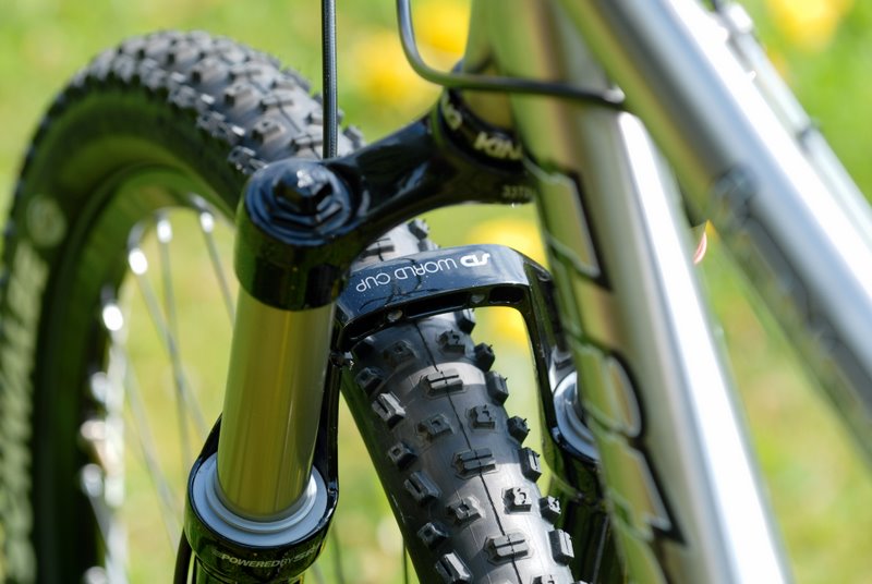

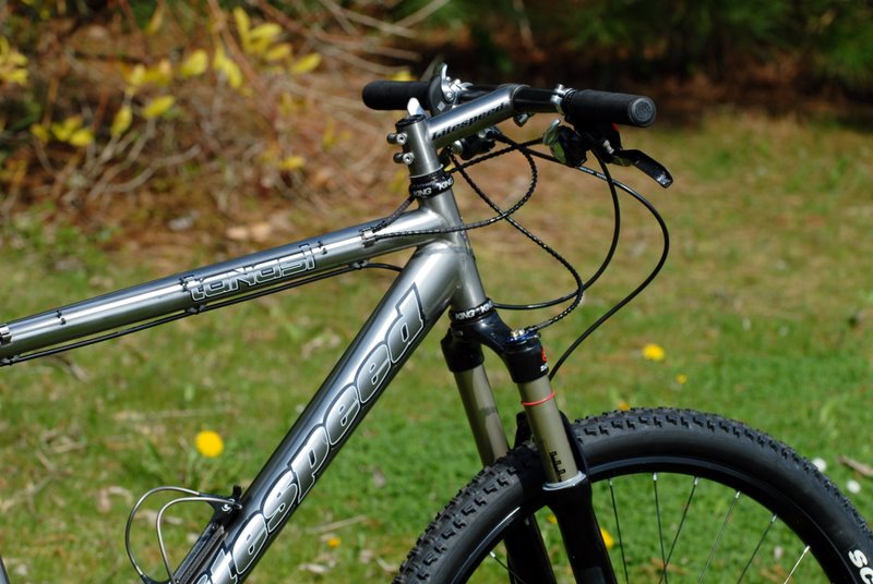

Messagede TorTor » Mer 15 Avr 2009 09:12

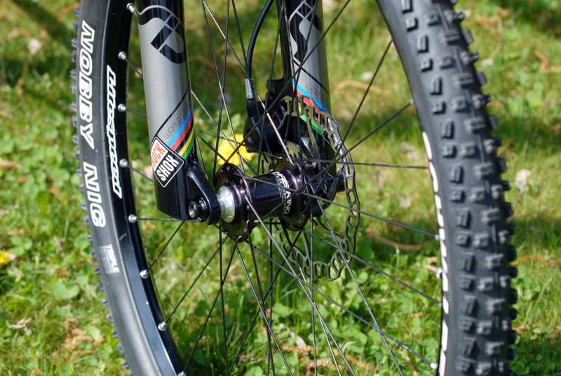

Les roulements externes arrivent. Le tanasi devrait pouvoir rouler ce WE :-)
Hier montage fourche SID WC 100mm.

Tes moyeux sont ils de couleur pewter?
Merki :wink:
GHOSTRIDER
Messages: 852
Messagede TorTor » Mer 15 Avr 2009 11:34
GHOSTRIDER a écrit:Tes moyeux sont ils de couleur pewter?
Merki :wink:
Je ne crois pas. Je me suis aussi posé la question. Je crois que c'est l'anodisation noire qui est un peu "passée" ou éclaircie. Mon jeu de direction CK acheté en 2000 (noir) est aussi de la même couleur.
Pewter est beaucoup plus clair.

Messagede loric » Mer 15 Avr 2009 12:57
Non, non, ces moyeux CK sont bien noirs de chez noirs : c'est le reflet de la lumière qui peut tromper mais, pour avoir les mêmes, il n'y a aucun doute.
Pour info, le pewter de chez CH est très proche de la couleur XTR'03.

loric a écrit:Non, non, ces moyeux CK sont bien noirs de chez noirs : c'est le reflet de la lumière qui peut tromper mais, pour avoir les mêmes, il n'y a aucun doute.
Les miens ont un petit reflet "mauve" au soleil. Mais comme je disais c'est assez beau.

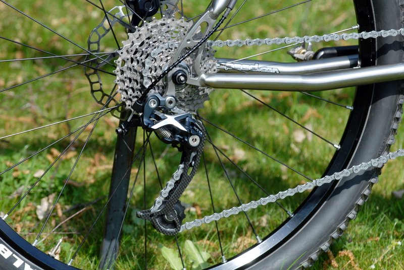

J'ai un petit souci avec la roule libre. En descente avec une bonne vitesse, la chaine se détend. Ce qui signifie que la roule libre freine un peu. Comme il semble que ces moyeux ressemblent à une "usine à gaz" je n'ose pas trop y toucher... Est-ce un problème connu de quelqu'un ? (peut-être bibi)
TorTor
Messages: 1725
Messagede Klarf » Mer 15 Avr 2009 13:05
pour le coloris, mon jeu de direction CK noir avait aussi passé un peu de couleurs, pourtant pas si vieux (~2005)
pour ta roue libre c'est pas normal, ca ce passe a partir de combien de km/h a peu près?
Messagede TorTor » Mer 15 Avr 2009 13:09
Klarf a écrit:pour le coloris, mon jeu de direction CK noir avait aussi passé un peu de couleurs, pourtant pas si vieux (~2005)
Sur route +- 50 km/h
TorTor
Messages: 1725
Messagede loric » Mer 15 Avr 2009 13:28
J'ai eu un petit problème avec ma RL qui ressemble au tien et qui était dû au joint d'étanchéité du gros roulement, situé entre le corps de roue libre et le moyeu..
Suite à une branche coincée entre la cassette et les rayons, ce joint s'était abimé et s'était légèrement désengagé de son logement d'où :
+ des frottements entre le moyeu le CRL assez importants, très sensibles en rétro-pédalage (brin de chaîne supérieur totalement détendu) ;
+ un roulement pollué par des petits débris de caoutchouc.
Avec un kit de joint pour roue AR, tout est reparti dans l'ordre même si, quoi qu'en dise les orthodoxes de CK, ce moyeu AR n'est pas un modèle de fluidité ...

Messagede Seb-@. » Mer 15 Avr 2009 15:27
Concernant la fluidité du CK ISO et autres moyeux conçus de la sorte, la construction qui imbrique CRL (corps de roue-libre) et corps de moyeu implique à la fois :
- rigidité maximale du moyeu assemblé (difficile de faire mieux !!!)
- plus de frottements quand le CRL n'est pas entraîné par la chaîne.
Le mécanisme en lui-même n'est pas le principal fautif, c'est la présence du roulement entre le corps de moyeu et le CRL qui est en cause.
D'autre part, si je ne m'abuse il y a une douille à aiguille dans le CRL côté intérieur (côté droit, c'est un roulement plus classique, non ?) et les aiguilles induisent plus de frottements qu'une série de billes, cette fois lorsque le CRL est en prise (= quand on pédale).
Bref, indestructible et méga-rigidité du moyeu sont au prix de frottements supplémentaires.

Voici les première photos de mon montage 2009.
Reste à changer TDS par une Rewel,pédales par des egg beater et cintre par le même Use Atom en plus large (trop étroit 54cm). Manque aussi la rehausse headset titane de 15mm (actuellement 10mm complété de 5mm carbone). Egalement les durites sont à raccourcir une fois le cintre 58cm installé.
Poids actuel +- 9250gr, mais il desvrait être assez facile de reprendre 350-400gr sur les roues tout en gardant les moyeux.
Il est arrivé dans son jus 2005 comme ceci :
Le voici remis un peu plus à la mode 2009 :
(nouvelles photos prises en extérieur)
Détail du montage :
Cadre Litespeed Tanasi 2005 18"
Fourche Sid WC noire OEM + pushlock
Direction CK noire
Tige de selle Selcof carbone Monokok
Selle Tune Speedneedle Alcantara
Derrailleur avt XTR 971
Derr arr XTR shadow chape longue
Rapidfire XTR
Gaine Aligator Ilink + gaine thermo rétractable
Pédalier Cannondale SI SL + axe 128mm + cuvettes Zipp Vuma Quad
Potence "7" resiglée
Cintre Use ATom
Frein Magura Marta version spéciale OEM pour Scott Limitted (en fait ce sont des SL)
Disques Ashima 160 08
Moyeux Chis King ISO noirs
Rayons DT competition
Nipples alu
Jantes mavic 717
pneu arr. RR
pneu avt NN (remis à l'endroit)
pédales crank 3Ti
Porte bidon Cannondale carbone titane
Blocages Tune Ac 16+17
