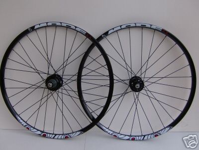

Messagede lebellachon » Mar 22 Sep 2009 16:46
bonjour qui conné c'est roue?
lebellachon
Messages: 1104
Images: 5
Inscription: Dim 2 Aoû 2009 17:13
Localisation: peyrat de bellac 87
Messagede lebellachon » Mar 22 Sep 2009 16:53
elle sont annoncé a 1560gr pour 250euro
sont elle de bonne qualiter?
lebellachon
Messages: 1104
Images: 5
Messagede coureur » Mar 22 Sep 2009 16:53
lebellachon a écrit:bonjour qui connait ces roues ?
Elles sont annoncées à 1560 g pour 250 euros .
Sont-elles de bonne qualité ?

Messagede bread » Mar 22 Sep 2009 16:53
BIKE33 a écrit:Bonjour,
Avez vous la largeur du ballon d'un RoRo 2.25?
53mm sur une ZTR 7000.
lebellachon a écrit:bonjour qui conné c'est roue?
Ah ouais quand même :shock:
