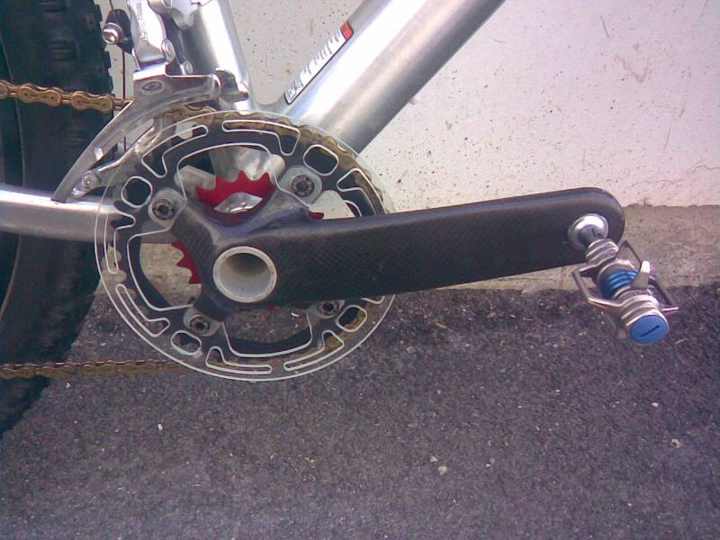

Messagede jul57 » Sam 19 Avr 2008 13:44
zrv a écrit:
frank a écrit:super montage jul,juste une question quelle est la distance entre base et lmanivelle ?
Sinon, est-ce que le cadre est bien un Cannon. en boite de 68 mm de largeur :?:
Oui, c'est un cannon en 68mm.
Etant donné le temps pourri, j'ai testé sur home traineur, et çà n'a pas bougé. C'est sensiblement plus rigide que le FRM axe intégré.

Messagede TorTor » Dim 20 Avr 2008 13:54
Très beau montage :D
Je m'efforce de trouver un axe 122mm depuis quelques semaines (Thierry m'a dit qu'il est rarissime), mais actuellement je suis bredouille :( Le 132 n'est pas excellent niveau ligne de chaine et le 127 ne corrige pas suffisement le tir.
Si un de vous en a un à vendre ...
TorTor
Messages: 1725
Messagede TorTor » Lun 21 Avr 2008 07:59
jul57 a écrit:Image
Je crois que le choix du SL anodisé gris est meilleur que le noir très fragile... (Je passe mon temps à emballer le mien dans du scotch)
Une question : pourquoi n'as tu pas gardé les écrous de manivelle percés du Si SL ?

Messagede jul57 » Lun 21 Avr 2008 12:12
TorTor a écrit:Une question : pourquoi n'as tu pas gardé les écrous de manivelle percés du Si SL ?
Je n'avais pas les vis SL.
D'ailleurs, les SL sont percées, non ? Pas trop de merde qui rentre dans l'axe ?
Light is right.

Messagede TorTor » Lun 21 Avr 2008 14:44
Oui elles sont percées (donc un peu plus light).
çà doit bien laisser rentrer un peu de crasse, mais pas plus qu'un axe intégré XTR ou autre. Avantage, la clé hexagonale rentre plus loin, donc moins de risque qu'elle ne glisse et abime l'alu.

Messagede Laurent_VTT » Jeu 29 Mai 2008 12:03
Avec les entretoises positionnées sur l'axe pour un cadre de 68mm, il est alors possible de le monter sur un cadre de boitier de 73mm?? cela ne fait que 2.5mm de chaque coté en plus :!:

Messagede Laurent_VTT » Jeu 29 Mai 2008 17:21
TorTor a écrit:
Laurent_VTT a écrit:Avec les entretoises positionnées sur l'axe pour un cadre de 68mm, il est alors possible de le monter sur un cadre de boitier de 73mm?? cela ne fait que 2.5mm de chaque coté en plus :!:
Oui, çà ne doit pas poser de problème :D
Ca m'interresse alors!
Est-ce que c'est facile de trouver un pedalier SI SL double? sur la toile ou chez un bouclar?
et pour l'axe? il me faudrait alors un 132mm? serai-je embêté par la butée, car j'ai pu voir sur différents axes qu'elle était située plus ou moins proche des cannelures?
Sinon je compte faire comme Jul, c'est à dire la limer pour la mettre avant les roulements.
Mais j'en susi encore qu'a un stade de réflexion, je veux être sûr avant de me lancer :roll:
a oui dernière question : les manivelles peuvent être à différents endroit sur l'axe vu l'utilisation d'entretoises?
merci

Messagede jul57 » Jeu 29 Mai 2008 18:31
Olibabe a écrit:Tiens, Jul, t'as monté ça sur quel vélo?
Un Cannon sans boîtier BB30?
Optimo classique version "light" poncé de partout ;-)

Messagede Rogntudju » Jeu 12 Mar 2009 10:12
Hello,
A ceux qui ont tenté l'expérience de monter un axe BB30 sur un boitier BSA, quels sont vos retours après quelques mois d'usage ?
Quelles seraient, avec ce recul, les éventuelles modifs à apporter à votre montage ?
Rogntudju
Messages: 1115
Inscription: Lun 7 Juil 2008 07:09
Messagede TorTor » Jeu 12 Mar 2009 15:01
Rogntudju a écrit:Hello,
çà fonctionne à merveille :D
Pour un double, il est important d'utiliser un axe 122mm
Pour un triple, 128 ou 132mm. J'ai essayé le 132mm en double, ce n'était pas bien niveau alignement.

Messagede Rogntudju » Jeu 12 Mar 2009 17:31
Pour l'axe de 122 tu es parti sur le même principe que pour ton premier axe, ou plutôt application de la recette Jul ?
Rogntudju
Messages: 1115
Messagede TorTor » Dim 15 Mar 2009 09:37
Rogntudju a écrit:Pour l'axe de 122 tu es parti sur le même principe que pour ton premier axe, ou plutôt application de la recette Jul ?
Idem. Mise en place d'une bague (travail au tour) côté gauche et maintien de l'arrêt que je monte côté pédalier.
C'est plus simple d'un point de vue mécanique. Désvantage de mon système avec un 122mm : décalage de 2mm vers la gauche. Donc distance des manivelles par rapportaux bases différente de 4mm. çà ne me gêne pas.
Pour ere parfaitement symétrique, il fallait reprendre au tour ( très simple) cet épaulement et mettre des bagues de réglage comme Jul des 2 côtés.
