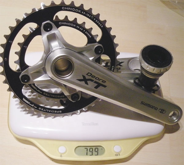

Messagede GHOSTRIDER » Ven 9 Jan 2009 12:41
Il a un XT monté en double, ave le 42 à la place du 32 :wink:
Il y a qq tps il a posté une photo mais je ne l a retrouve pas!

Messagede GHOSTRIDER » Ven 9 Jan 2009 12:45
ah si le voila :wink:

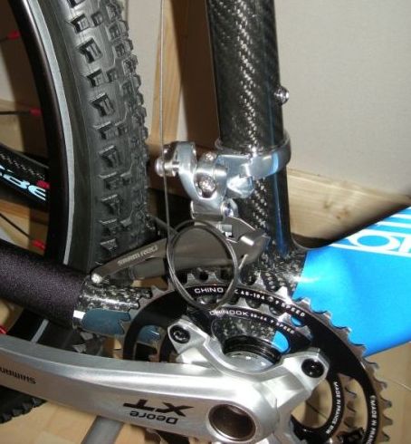

Messagede ubo » Ven 9 Jan 2009 13:42
Ok, l'idéal serait de l'avoir monté avec la chaine sur le grand puis sur le petit vue de derrière.

Messagede Rederik » Ven 9 Jan 2009 16:54
Je parle de l'effort de manip "à vide" du dérailleur. Voici mon montage :
J'ai démonté / remonté le dérailleur, la gaine i-link, et ça marche mieux. Et c vrai qu'un dérailleur xtr ça force aussi.
J'essaierai de rouler comme ça lorsque je n'aurai plus la crève.
