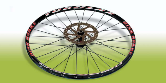

Messagede $eboss » Ven 16 Nov 2007 17:37
reynolds
$eboss
Messages: 13124
Messagede gibor1881 » Ven 16 Nov 2007 17:55
pour frein v brake???
a quelle tarif?
gibor1881
Messages: 40
Inscription: Mar 29 Mai 2007 10:55
Messagede $eboss » Ven 16 Nov 2007 17:57
disc
fais une recherche tu auras les photos!
par contre la jante est tres lourde!
100gr en + par rapport à du boyau!

il y a pas de modele v-brake. il me semble que c'est ecrit dans le poste! relis un peu :wink:
les discs frottent pas pour ma part! si uniquement dans la boue mais ça c'est normal! comme en v*brake d'ailleur!
pour le prix c'est MP, c'est un prix défiant toute concurrence, presque moitié prix, mais je te signale juste que c'est des roues pour monter des boyaux, donc pas de pneus classsiques

Messagede $eboss » Dim 3 Fév 2008 15:33
un pti up!
je ne savais pas que les boyaux TUFO étaient dépourvu de chambre!
en parlant avec Proracing, il m'a bien décrit la chose, c'est comme si c'était un tubeless étanche! d'ou son poids light par rapport à du FMB ou dugast...
donc cela revient au principe du montage d'un pneu classique au latex! le Boyau Tufo est pas plus fiable qu'un pneu a 450 + latex! lorsqu'on creve on utilise le latex de réparation, quitte a rouler avec 40gr de latex dans le boyau Tufo! mais j'"ai cru comprendre qu'il y avait du latex plus "costaud" pour réparer les plus grosses crevaisons chez Tufo!? non?

Messagede mickey » Dim 3 Fév 2008 16:12
ben si c'est une jante à boyaux elle est plate, donc pas de pincement, non :?:

Messagede rickyfirst » Dim 3 Fév 2008 16:19
$eboss a écrit:oui
mais je vois pas l'avantage du boyau style Dugast ou autre, qui ont une chambre à l'interieur! le risque de pincement existe toujours!
Y a pas de flancs aux jantes donc avant de pincer, il faut 500 gr de pression dans le boyau.
Messagede rickyfirst » Dim 3 Fév 2008 16:21
$eboss a écrit:un pti up!
Du coup, c'est la structure du boyau qui doit être étanche. Conséquence le boyau est raide et n'a aucun avantage du boyau. En comparaison, l'on peut dire qu'un boyau Tufo est au boyau ce qu'un pneu UST est au pneu tubetype.
Si c'est pour rouler en Tufo, roule en pneu.
