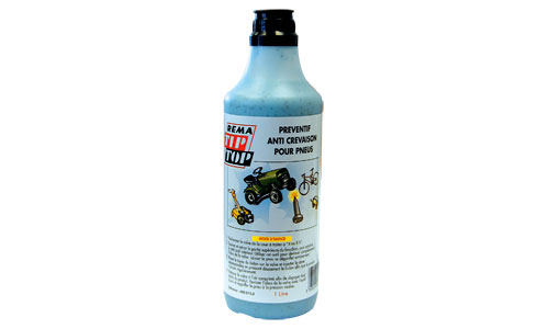

Messagede kolovratek » Lun 30 Juin 2008 17:48
slt,moi je le trouve sous la marque tiptop en 1litre aux anlentoures 18euros cher AD et pour la quantitée je mets 150ml tiptop 50ml d'eau jusqu'a maintenant je n'ai pas eu de probleme.

Messagede Bruno2 » Lun 30 Juin 2008 18:18
kolovratek a écrit:slt,moi je le trouve sous la marque tiptop en 1litre aux anlentoures 18euros cher AD et pour la quantitée je mets 150ml tiptop 50ml d'eau jusqu'a maintenant je n'ai pas eu de probleme.
TIP TOP, tu es sur que c'est du Latex ??

Messagede Bruno2 » Lun 30 Juin 2008 19:39
kolovratek a écrit:Image
sa fait six moi que je l'utilise et pas de souci avec des tubeless.
Je n'ai pas de doute sur le fait que tu ne rencontres pas de souci ,mais ce n'est pas du Latex ,et tu ne peux pas rendre étanche un pneu tubetype avec ce préventif là.

Messagede kolovratek » Lun 30 Juin 2008 20:07
ok merci pour renseignement.

Messagede ubo » Mar 1 Juil 2008 07:04
Ce produit n'a pas la même fonction que le no-tubes il ne peut pas étanchéifier un pneu par contre il est très bien pour boucher les trous. Par contre mélangé au notubes il sèche vite et fait de grosses boullettes.
L'idéal est de l'utiliser dans un pneu déjà étanche mais un tubeless.

Messagede asfvtt » Mar 1 Juil 2008 08:35
ubo a écrit:Ce produit n'a pas la même fonction que le no-tubes il ne peut pas étanchéifier un pneu par contre il est très bien pour boucher les trous. Par contre mélangé au notubes il sèche vite et fait de grosses boullettes.
Et puis il est très visqueux aussi, donc si on ne le coupe pas avec de l'eau ou bien du NoTubes, je doute sur sa mobilité dans le pneu, non ?! :?

Messagede ubo » Mar 1 Juil 2008 09:06
Il s'agglomère avec le notubes donc à éviter.
Ensuite avec de l'eau, ca doit sécher super vite... :?
J'en ai utilisé pendant 1-2 ans avec du latex puis j'ai arrêté.
Ce produit pourrait très bien se marier avec une chambre ultralight même si on perd l'avantage du tubeless
