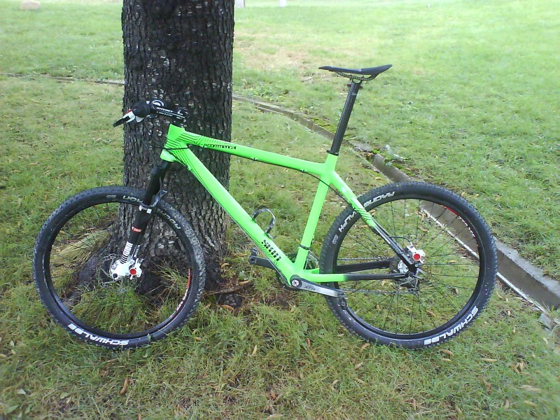

Un "Max" de Commençal SKIN
Messagede davequatt » Lun 30 Nov 2009 14:40
Tds Lyre reçue 149gr, par contre crochet rouge j'avais demandé noir...
Liste détaillée avec tout les poids vérifiés :
Cadre skin : 1365
Fourche DT xrc 100 blocage au té : 1363
Roue av tune kk/Cx ray/ztr355/kcnc/ashima vis ti ROR0: 1245
Roue ar tune kk/Cx ray/ztr355/kcnc/recon 11-32/ashima vis ti RR: 1580
Tds lyre + selle speedneedle : 238
Collier kcnc vis ergal : 12
Chaine kmc X9sl : 244
Pédales look carbon : 259
Grip wcs : extralite 10
Pédalier-boitier xtr kit pmp 40/27: 745
Dérailleur av dura ace 2 vis ergal : 74
Dérailleur ar X0 galets kcnc vis ergal : 182
Frein av-ar marta sl mag vis nylon sur levier : 483
Cintre wcs avec bouchon : 156
Potence wcs vis ti : 114
Manette XO vis nylon Cable/gaine i link : 218
JDD origine cane creek cap entretoise : 69
Porte bidon btp vis nylon : 15
Protege base wtp : 12
TOTAL 8404
Prochaine évo peut-être un Clavicula (en cours de négo) et pourquoi pas des crank 2ti si quelqu'un à des retours sur leur fiabilité pour info je pèse 83kg, merci.

Messagede JeanY86 » Lun 30 Nov 2009 15:04
joli montage :wink:

Messagede Colchique » Lun 30 Nov 2009 17:30
Ouais, c'est un beau montage aussi je trouve. Manque plus qu'une petite selle saevid à 84g pour alléger encore plus le bolide !
Par contre, j'ai eu l'occasion d'essayer plusieurs fois les pédales Crank et mon avis perso est plutôt mitigé. Sortant des Look, je les trouve déstabilisante car la surface d'appuie est très réduite ce qui peut être gênant au départ. J'avais presque peur d'appuyer dessus tellement le contact avec ces pédales est réduit.
Mais bien entendu, ce n'est qu'un avis perso sur ce que je connais de ces pédales ! Sans doute que plein d'autres personnes de ce forum les utilisent et en sont super contents.

Messagede EdoKoi » Lun 30 Nov 2009 17:49
Très réussi l'ensemble, et particulièrement l'ensemble fourche DT Swiss / freins Magura.
Tu as l'occasion de comparer le comportement de la DT Swiss par rapport à une SID ou une Durin ? Merci :wink:

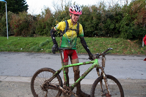

Messagede biker29 » Lun 30 Nov 2009 22:05
une petite photo de moi et mon skin a ma dernière compet de l'année ( le 23 novembre, vétathlon du folgoet ) :
je parts en 30e position ( et 6min de retard sur le 1er ) environ après mon coureur à pied puis remonte petit à petit jusqu'à la 13e place
pour info, c'est Clément Mahé qui a remporté la course ( 4e Breton sur route si je ne me trompes pas ) après être remonté de la 26e place
( en version hiver, nn 1.8 av/ar en notubes, 10kg environ )
et l'état du bonhomme et du vélo à la fin (1h30 de course ) :
le skin c'est très bien comporté dans la boue, quelques remontées de chaine mais vu les conditions, c'était pareil pour tout le monde
aucun problème de bourrage ( normal aussi avec des nn 1.8 :lol: )
bref, toujours aussi satisfait du vélo
je commence à regarder pour le passer en x.0 pour noel si le prix baisse un petit peu encore

Messagede davequatt » Lun 30 Nov 2009 22:10
Ma speed que je ne veux surtout pas changer est à 89gr et merci pour le conseil sur les 2ti
Non je ne peux pas comparer j'ai repris après une interruption de 10 ans ma dernière fourche était l'obsys carbone sinon j'ai un peu roulé avec une reba race

Messagede auffrayst » Mar 1 Déc 2009 14:44
biker29 a écrit:et l'état du bonhomme et du vélo à la fin (1h30 de course )
un homme heureux de toute évidence!! =D>

Messagede biker29 » Mar 1 Déc 2009 17:25
heureux oui, étant donné que je pensais être vers la 20e place plutôt, et surtout crevé vu les conditions exécrables de la course ( on allait plus vite à pied par endroits :!: )

Messagede davequatt » Lun 7 Déc 2009 23:18
Quasiment 200gr de gagné grace au clavicula 8) 8,210kg
A venir cintre -20gr

Messagede $eboss » Lun 7 Déc 2009 23:22
bizarre qu'il soit si lourd avec ton matos ultra light?!
alors ton blocage touche plus le cadre?
$eboss
Messages: 13124
Re: Un "Max" de Commençal SKIN
Messagede davequatt » Lun 7 Déc 2009 23:34
C'est vrai que comparé à toi je prend 200gr, mais ca s'explique je les prend dans les freins, le cadre, poste de pilotage et les jantes
Non, ca touche plus j'ai limé un poil et je n'avais pas remarqué mais la vis de réglage du rebond était totalement dévissée :oops:

Messagede davequatt » Lun 7 Déc 2009 23:37
Et les pédales #-o je prend 100gr sur des 4ti

Messagede scalpel57 » Mar 8 Déc 2009 07:45
davequatt a écrit:Quasiment 200gr de gagné grace au clavicula 8) 8,210kg
Le clavicula est un super pédalier super rigide et super light, mais si je vois bien c'est un double, ce n'est pas trop dure a emmener vu les plateaux limités que l'on peut y mettre?

Messagede davequatt » Mar 8 Déc 2009 07:56
C'est un triple modifié je suis en 40/27

Messagede JeanY86 » Mar 8 Déc 2009 08:47
davequatt a écrit:Et les pédales #-o je prend 100gr sur des 4ti
oui, en guettant les PA les 4 Ti se trouvent à prix correct ;)
ton cintre est lourd aussi

Messagede davequatt » Mar 8 Déc 2009 13:37
Pour les 4ti si une très bonne affaire se présente pourquoi pas, (j'en ai loupé à 100€ sur troc vélo y a 1 semaine :evil:) mais je ne suis pas convaincu, j'aimerai des look à 200gr [-o< .
Le cintre j'y ai remédié -20gr théorique avec le Easton EC70, j'ai pris aussi des vis de fixation en titane pour fixer les adaptateurs Marta et des bricoles pour peut-être -20gr après a part des pédales, fini parce que 1m90 83Kg il faut du fiable.

Messagede davequatt » Jeu 10 Déc 2009 13:55
Avant
Après : cintre monté + capots Marta noir
Les 4ti il faut que je teste

Bonjour, je viens de recevoir un SKIN taille S pour ma fille, il pèse 1272g avec collier de selle, patte de dérailleur. La tige de selle thomson en 31,6 x 367 pèse 228g et le jdd cane creek d'origine 88g avec étoile.
Pour l'instant nous sommes juste fixé pour les roues qui seront des olympic à 330g (on en trouve), rayons sapim cxray et moyeux tune king/kong. Malgré un poids de corps qui n'a rien a voir avec les notres, je ne tenterai pas le diable avec des race, trop d'exemples dans mon entourage qui cassent en moins d'une saison.
Pour le reste rien n'est définif.
Freins: marta sl mag (a voir si les leviers peuvent être adapté a des petites mains) ou R1 (mais R1 très fraile en cas de chute, du vécu sur les dernières coupe de france). J'aurais bien vu des XTR pour le réglage des leviers et la facilité des purge mais que neni elle en veut pas.
Pédaliers: xtr en triple avec le 44 remplacé par un 40 pmp ou simplement supprimé (très peu utile en cadet) ou un kcnc.
Cassette xtr 11/34 et chaine xtr.
triple ou rotor mais bon le seul que je connaisse très bien est l'xtr.
Tds: woodman (pesée à 130g en 31,6 x 400) ou équivalent (a voir en occasion si prix intéressant).
Selle:choix difficile chez une fille, on se laisserait bien tenté par une saevid (plus de commande en ce moment) ou la nouvelle speedneedle.
Collier de selle: woodman ou kcnc
Fourche: SID WC ou durin sl en 100 mais comme j'aime pas les traces d'huile...
Potence:syntace f99, kcnc ou rotor en 95/100 ou 105 à voir.
Cintre:pas fixé, un carbone qui supporte les bar ends
Bar ends: j'ai des pro à 60g
Dérailleur AV: xtr
Dérailleur AR: pas fixé, XTR ou X0
Manettes: poignées tournantes ou pas, c'est le dilemme et vu la galère à St RAPH l'année dernière dans la boue, on hésite car une fille n'a pas la poigne d'un gars et dans la boue c'est hyper chiant quand les mains glissent, l'xtr un régal même dans la boue.
La priorité est la fiabilité, pas la chasse au gramme à tout prix.
Pour les pneus, se sera notube avec flap ou tubeless ready sans flap
Qu'en pensez vous, des idées à m'apporter?

Messagede Mollets ronds » Sam 12 Déc 2009 15:45
Il est drolement gentil le père Noël avec ta fille ;) .
yann57 a écrit: J'aurais bien vu des XTR pour le réglage des leviers et la facilité des purge mais que neni elle en veut pas.
Les Marta comme les R1 disposent d'un réglage de garde des leviers ;)
yann57 a écrit:Pour les pneus, se sera notube avec flap ou tubeless ready sans flap
Avec des Olympic, le flap est inutile surtout pour un poids plume. Des tubeless ready :shock: Quel dommage. Je ne suis même pas sur que le talon soit compatible avec les ZTR.
