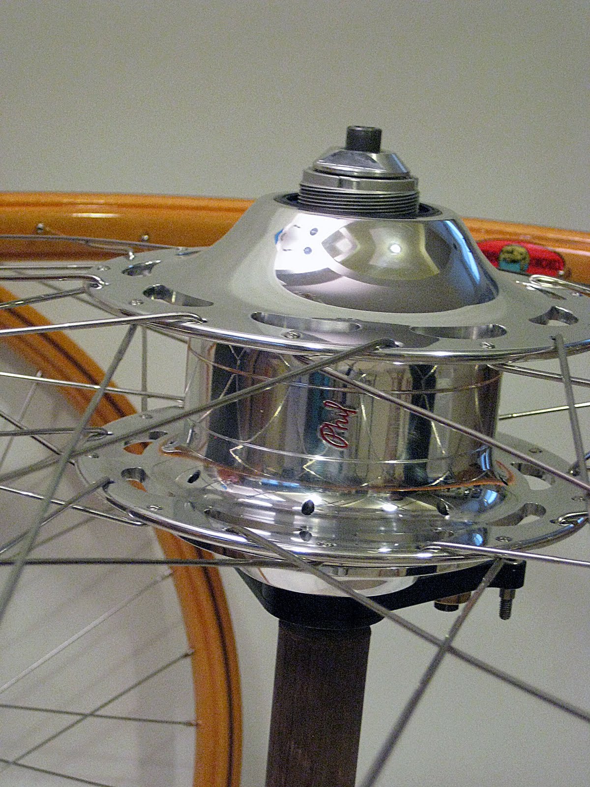

Messagede phill35 » Mer 23 Fév 2011 21:09
Euh, j'ai tout compris là, il sert à quoi ce nouveau "carter" pour Rohloff ???
Quand vous parliez de niche de la niche, on y est :)

Messagede Rone » Jeu 24 Fév 2011 07:45
Oui c'est quoi ? juste "l'enveloppe" du moyeu retravaillé par Phil Wood ?
C'est quoi l'interet ? plus légère ?
Au passage, je viens de me monter un boitier Phil Wood en titane sur mon Vagabonde et c'est vraiment du très bel ouvrage ... magnifiquement usiné et complètement intégré dans le cadre.

Messagede taupe » Jeu 24 Fév 2011 11:37
l'interet c'est surtout d'avoir plus de choix de perçages car avec le corps rohloff c'est 32 trous point barre.

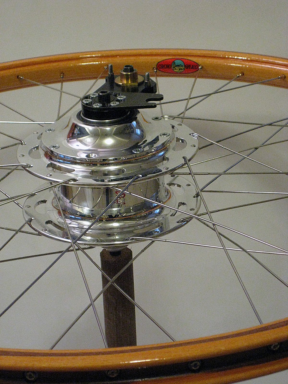

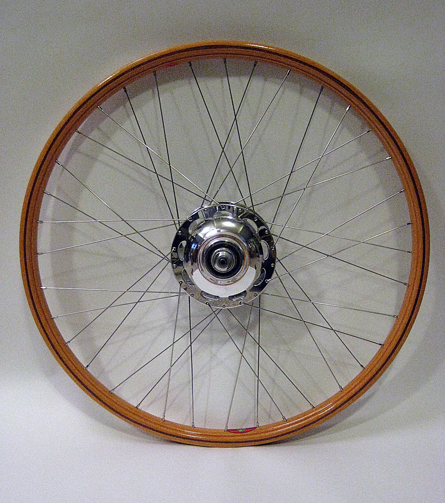

Messagede PhanuHell » Sam 26 Fév 2011 00:32
Je viens de voir le wheel builder de chez Phil Wood. Hé bien le moyeux il déchire grave :o :o :o :o :o :o
Il est reparti trop vite pour faire des photos :evil:
Je vous tiendrai au courant ;-)

Re: Rohloff moyeu avec 14 vitesses intégrées
Messagede Pat2A » Sam 26 Fév 2011 14:45
albert a écrit:c'est quoi la wheel builder de phil wood ? :mrgreen:
Traduction: Constructeur de roue en bois de phil. ;)

Messagede Pat2A » Dim 27 Fév 2011 08:43
forestek a écrit:bonjour a tous
Plus d'info la semaine prochaine d'apres ce que j'lu sur Mtbr...
http://philwoodco.wordpress.com/2011/02/16/36-hole-phil-wood-hub-shell-for-rohloff-hub/
141mm de diamètre par rapport au 100mm du Rohloff c'est énorme, l'angle de rayonnage doit en pâtir.
Le poids risque de suivre.
