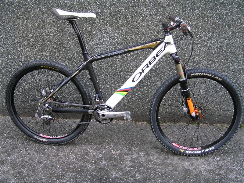

Messagede timtri13 » Sam 23 Mai 2009 16:54
bonjour a tous :D
bon voila ce n'est pas terminé mais l'envie de presenter mon alma est trop forte :lol: :wink:
bon seule ombre au tableau j'avais ma journée de jeudi entiere pour faire un beau ptit reportage photo/balance et forcement au bout de 2 pieces pesées balance HS :evil: :evil:
du coup ce sera une presentation generale du projet qui n'est pas terminé :wink:
alors tout d'abord voici le velo tel que je l'ai monté jeudi apres sa reception mercredi
cadre: orbéa alma replica absolon
fourche: RS recon 100mm
manettes: trigger LX
derailleur arriere: XT
derailleur avant: DEORE
freins: formula oro
peripheriques: zeus (orbéa)
selle: orbéa (slr replica)
pedalier: fsa vdrive triple
roues: mavic crossride
mais comme j'avais anticipé l'arrivée du bijoux 8) j'ai fait quelques amplettes dans la semaine que j'ai reçu etme suis empréssé de monter et le voici donc pour le moment
alors les premiers changement sont donc :
fourche: RS sid team 100mm (un grand merci a looping et proracing)
manettes: twister X0 (merci a mister kompressor)
derailleur arriere: X0 20th anniversary (bobow73 t'as assuré)
pedales: XTR
mais ceci n'est qu'un debut car j'attend la semaine prochaine dans l'ordre
tige de selle: kcnc ti pro lite en 31.6/400 (bass dulight tjs aussi pro )
mousses: extralite de chez bass toujours
selle: speedneedle noir (merci GregX2pop en esperant te rencontrer)
roues: ztr/hope pro2/cx ray je croise tout ce que j'ai taupe
barends: kcnc noir (merci a jfklatovsky)
et ce sera tout pour le moment et deja pas mal :shock: :lol: :lol: :wink:
ensuite d'ici un mois ou deux les formula oro laisserons place a une paire de frm DBR 250 gold (couleur qui est peu le fil rouge si j'ose dire de mon projet) qui viendront tjs de chez bass dulight qui pour moi reste incontournable dans mes projet :wink: et egalement mais il faut que je me rencarde un peu plus sur le post approprié passage en double plateau+derailleur route+cassette de route
voila surtout comme je le demande toujours n'hesitez surtout pas a me faire part de toutes vos remarques qui me seront constructives vu que c'est mon tout premier montage vtt perso :wink:
a++ sportivement tim13 8)

Messagede GREG x2pop... » Sam 23 Mai 2009 17:07
Salut Ju,
change ton cintre ainsi que ta potence, pour un cintre Kcnc et potence syntace en 25.4.....Tu gagneras qq gr pour pas trop chere.... :wink:
Tes pédales, si je vois bien, sont des time atac, pour des look quartz, 250 gr par rapport aux time qui pèse le poids d'un âne mort.... :roll:
Voili voilà.... :lol: :wink:

Messagede Dexxa » Sam 23 Mai 2009 17:09
timtri13 a écrit:et egalement mais il faut que je me rencarde un peu plus sur le post approprié passage en double plateau+derailleur route+cassette de route
Pour un premier montage à la carte, c'est pas mal du tout, réfléchi. Tu as fait énormément de changement sur le bike que tu as pris.
C'est totalement plat par chez toi? Car double + cassette route, j'aurai peur de tirer bcp trop long sur une bosse... :?
Dexxa

Messagede GREG x2pop... » Sam 23 Mai 2009 17:14
Bah c'est vrai que dans le Calaisis tu as interet d'avoir la caisse pour rester sur une cassette route en double... :lol:
Perso je resterais sur une 11/32 voir 11/34....Avec un 42/27 voir même comme qql copains de l'Audomarois un 40/27..... :wink:
Les bosses chez nous ne sont pas trop longue, mais bon.... :roll:

Messagede timtri13 » Sam 23 Mai 2009 17:15
j'habite calais dans le nord donc meme si ce n'est pas plat les montées ne sont jamais tres longues et venant de la route et plus precisement du triathlon j'aimerai retrouver mes reperes avec un double et une cassette route bien étagée :wink: comme tu le dis meme si coté matos vtt je ne connait pas encore bcp je tente de faire un projet reflechie meme si je sais que je ferai des erreurs de temps en temps :wink:
pour greg persu ce sont des XTR :lol: :wink: mais ça reste aussi lourd :twisted: perso les pedales je verrai plus tard :roll:

Messagede timtri13 » Lun 25 Mai 2009 14:19
bonjour a tous
allez une petite mise a jour photo avecl'arrivée de ma tige de selle kcnc et mousses extralite(au passage commandées chez bass vendredi et arrivée ce matin :wink: nickel ) et avec ceci je vous mettrai :?: :?: et bien une petite speedneedle cuir (ex GregX2pop :D :wink: )
je vous presente donc ma fleur parmis.............................................les mauvaises herbes :lol: :lol: :lol: :lol:

Messagede BASS MANTA » Lun 25 Mai 2009 14:26
jolie spad
par contre, vire moi ce porte bidon hideux :lol:

Messagede timtri13 » Lun 25 Mai 2009 14:31
BASS MANTA a écrit:jolie spad
ah ben il y a des choix a faire au debut d'un montage et la j'ai choisi de mettre un de mes fideles porte bidons spé en attendant de trouver la bonne occas :wink: et encore j'aurai pu mettre mon vieux spé version vtt bien gros bien hideux :twisted: :lol:
merci pour le spad :wink:

Messagede kolovratek » Lun 25 Mai 2009 18:09
le mien n'est pas une série limitée,c'est juste un team.
le serie limitée a le même cadre sauf le montage roue carbone,et pedalier
double.
