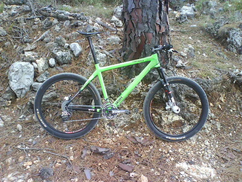

Messagede davequatt » Dim 1 Nov 2009 23:46
Quelques modif qui me permettent d'être à environ 8.5kg : passage en double (kit pmp 40/27 et fd dura ace) et en notubes, porte bidon btp, visserie titane, ergal et nylon. A venir tige de selle lyre, blocage au fourreau pour la dt et grip extralite, je serai à 8.35kg. Si vous avez des idées parce qu'après ca (hormis new dt ou durin, clavicula...), je vois pas...
Image[/img]

Messagede lemairevtt » Lun 2 Nov 2009 05:59
il est bien équilibré visuellement pour un L
il te reste les pédales, le colier de selle t'as quoi? et une chaine light
lemairevtt
Messages: 4472
Localisation: BASSE NORMANDIE
Messagede Klarf » Lun 2 Nov 2009 08:15
c'est pas un peu "glissant" le race king a l'avant? :shock:
Messagede zéphi48 » Lun 2 Nov 2009 08:23
tu peux gratter sur la potence également :wink:

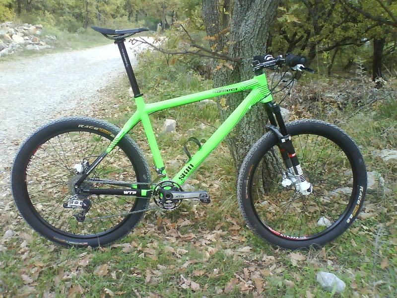

Messagede davequatt » Lun 2 Nov 2009 09:15
Je met le descriptif ce sera plus simple avec une meilleure photo :
Cadre skin : 1365
Fourche DT xrc 100 avec étoile, vis ergal, cap carbone : 1405 / sans pop lock 1360
Roue av tune kk/Cx ray/ztr355/kcnc/ashima vis ti : 1325
Roue ar tune kk/Cx ray/ztr355/kcnc/recon 11-32/ashima vis ti : 1576
Tds thomson + selle speedneedle : 319 / lyre 231
Collier kcnc vis ergal : 12
Chaine kmc X9sl : 243
Pédales look carbon : 259
Grip wcs : 35 / extralite 15
Pédalier-boitier xtr kit pmp 40/27: 740
Dérailleur av dura ace 2 vis ergal : 74
Dérailleur ar X0 galets kcnc vis ergal : 182
Frein av-ar marta sl mag vis ergal sur levier : 408
Cintre wcs : 130
Potence wcs vis ti : 123
Manette XO vis nylon : 178
JDD origine cane creek : 71
Porte bidon btp vis nylon : 15
Protege base wtp : 12
Cable/gaine i link: 37
TOTAL 8509 / 8356

Messagede Mollets ronds » Lun 2 Nov 2009 09:22
Les vis nylon pour les twisters X0, tu vas vite être emmerdé. Au début, tu passeras ton temps à les resserrer, en particulier celle des plateaux. Puis elle finira par casser et tu termineras ta sortie en mono plateau en te disant que tu te fais bien c#### pour 3 g de gagnés par rapport à des vis titane. Enfin c'est mon expérience :oops: .

Messagede davequatt » Lun 2 Nov 2009 09:36
Quoi ? pas de crank 4ti, tout habillé je suis pas loin des 85kg avec le camel je les dépasse même et le prix/fiabilité :shock: . J'attend les mavic annoncé à 205gr...
Parfois je roule avec 2 FF 2.25 race guard, alors non ! mais je vais bientot tester un rocket ron, je doute quand même avoir une meilleur accroche car sur les piste dans le sud (hyper sec, roche, gravier...) avec beaucoup de crampons ou pas ca glisse !
Quoi ?

Messagede davequatt » Lun 2 Nov 2009 09:41
Les vis nylon pour les twisters X0, tu vas vite être emmerdé. Au début, tu passeras ton temps à les resserrer, en particulier celle des plateaux. Puis elle finira par casser et tu termineras ta sortie en mono plateau en te disant que tu te fais bien c#### pour 3 g de gagnés par rapport à des vis titane. Enfin c'est mon expérience .
Ca fait assez longtemps que je les ai ! Elles ne sont pas serrées très fort juste ce qu'il faut pour pas qu'elles tournent quand je descend...bon moi j'ai pas de boue !

Messagede Klarf » Lun 2 Nov 2009 12:50
tu roule que sur les pistes?
Messagede davequatt » Lun 2 Nov 2009 13:33
Non ! mais de la terre y en a vraiment peu et quand bien même c'est tellement sec...par exemple le roc en FF ca me choque pas.
