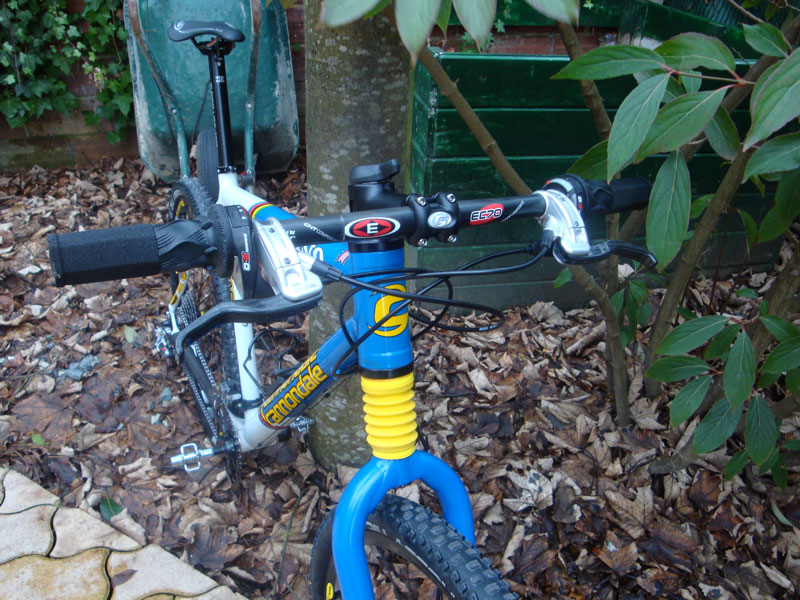

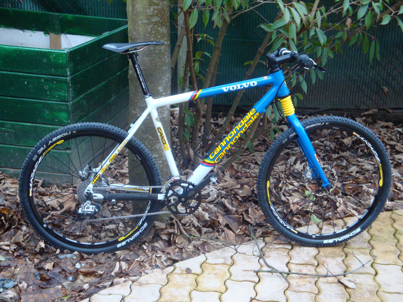

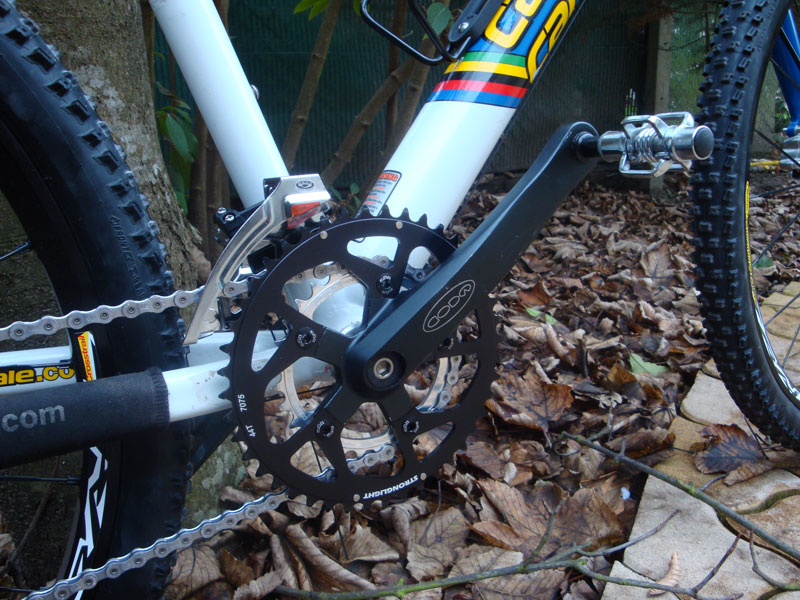

Messagede Archicoolaurel » Ven 30 Jan 2009 21:20
Je viens de remettre à neuf un Cannondale F5000SL de 2000 et je me suis posé les mêmes questions que toi.
J'ai laissé tombé pour les freins à disque CODA (moyeu 4 trous et pas fiables), par contre pour le pédalier j'ai conservé un CODA que j'ai passé en double avec un Boitier Spécialités TA axix light titane (poids total équivalent à un XT 2008). Pour la fouche, Doc Headshok m'a tout refait à neuf.
Le jeu de direction est identique à celui de mon Scalpel 2009.

les couleurs du cadre sont bien saturées par rapport à l'année d'achat.
A propos du pédalier est ce qu'un modèle à axe intégré peut être monté, il me semble que sur un route je suis passé du TA axis Ti à un clavicula donc en vtt çà doit le faire suivant la largeur de coquille 68 ou 73mm.
Peux tu confirmé ce point primordial pour ma prochaine acquisition.

Messagede Archicoolaurel » Sam 31 Jan 2009 08:58
Pas de problème pour passer en boitier à roulements externes.

Par curiosité car je voudrais alléger mon mulet (un Caad4 Team Blue de 2001), quel est le poids de ce montage ?

9,6 kg

Il est à mourir ton vélo, j'adore les couleurs , en plus grande taille (L n'est-ce pas?), si tu le vends un de ces jours (juste le cadre) fait moi signe :wink:
