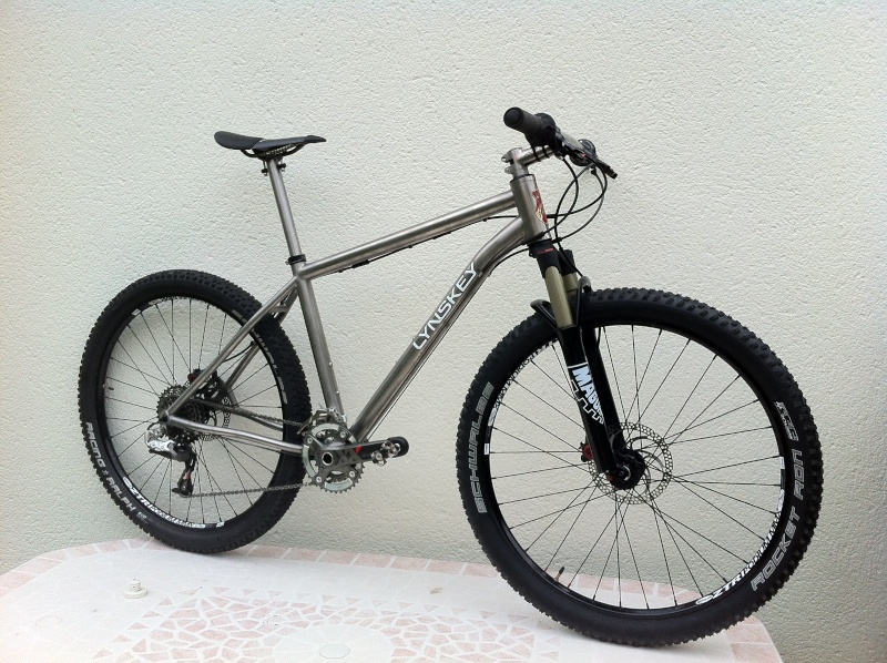

Messagede ubo » Sam 13 Juil 2013 06:56
Dernière modif du lysnkey avant le départ en vacances.
Montage d'une paire de roue Topwheels - Duke
montage :
- moyeux tune cannonball / kong
- rayons cx super / ligaturés
- jantes dukes jack 29
poids de la paire : 1239gr
ça nous fait un poids en dessous des 8400gr en ordre de marche.

Messagede Dementia » Sam 13 Juil 2013 07:08
Juste à temps ! :mrgreen:
Magnifiques ces roues, impatient de lire ton retour.

Messagede lebad » Sam 13 Juil 2013 07:52
Encore une fois, ubo, je suis fan de ton montage (et en particulier des roues !!).
C'est la première fois qu'un vélo me donne envie de tester le 29"

Messagede HBS » Sam 13 Juil 2013 07:54
Jolies !
A priori tu as également changé ton cintre ? pour quelle raison ? largeur ?

Messagede ubo » Sam 13 Juil 2013 07:59
raison N° 1 , angle 8-9°, il est aussi plus large 640mm et pèse 109gr
