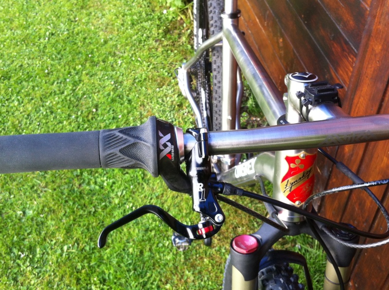

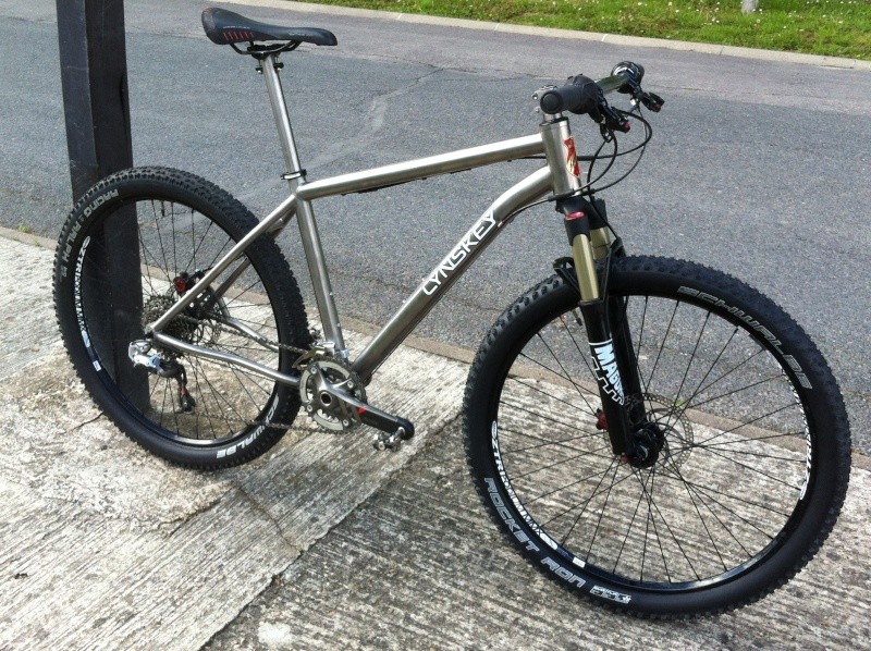

Voilà le résultat presque final. Le poids va beaucoup changer puisque j’attends mes MT8 de retour de SAV. En attendant, ce sont des Deore non recoupé à 610 grammes la paire :shock: Et en plus, ce n'est pas terrible comme freinage.
Les pneus sont encore en chambre latex du bibendum.
Faut que je teste tout ça demain pour validation de la position.
Je voudrais faire évoluer la fourche, mais est il possible de virer le système de blocage comme sur une Sid?
En plus, le système semble bloqué, la fourche est raide comme pas possible. J'ai monté et actionné le blocage, la fourche se débloque. Je n'ai pas envie de rouler avec le système sur le cintre, ça ne me sert à rien ici.

Rien de compliqué , d'abord enlever le capuchon doré en dévissant la petite vis six pans. puis enlever la pièce bleue, puis dévisser la vis de la noire pour l'enlever puis tu accèdes à l'écrou de la cartouche.
Au pire tu regardes les docs sid sur le site (comme d'hab quoi)

Messagede mdlbuz » Sam 6 Avr 2013 18:17
la cartouche à remplacer par le bouchon Recon est donc en dessous tout ce bazard.
OK, rien de pas dans mes cordes alors :lol:

mdlbuz a écrit:V
Tu as combien en sortie de tige ?
Cela donne l'impression d'un cadre plus haut que long

Messagede mdlbuz » Dim 7 Avr 2013 07:45

Messagede mdlbuz » Dim 7 Avr 2013 07:56
ubo a écrit:
mdlbuz a écrit:V
26cm, j'avais 23 sur le M230.
Peut être un boîtier plus haut, je n'ai pas comparé

Ubo, je pense surtout que cette impression vient de la hauteur du cintre et du fait que c'est un petit cadre.Bref, j'ignore si la position est validée, mais c'est spécial.Je demande à voir dans les montées raides.

ubo a écrit:Rien de compliqué , d'abord enlever le capuchon doré en dévissant la petite vis six pans. puis enlever la pièce bleue, puis dévisser la vis de la noire pour l'enlever puis tu accèdes à l'écrou de la cartouche.
Sinon tu retire le collier noir avec une clé allen de 2mm, puis tu as accès à l'empreinte de 24mm (de mémoire) pour enlever la cartouche.

Messagede mdlbuz » Dim 7 Avr 2013 11:22
Petite sortie test ce matin pour peaufiner les réglages après une interruption de 6 mois par manque de motivation.
Que dire sur le Pro650?
Ben, le tube diagonal énorme est un très bon garde boue pour le bidon :lol:
Plus sérieusement, il donne envie de s'y remettre.
Je ne sais pas si c'est l'adrénaline d'un nouveau jouet, mais j'ai trouvé qu'il répond encore mieux que le M230. Niveau confort, je n'ai pas senti de différence.
La patte d'étrier ne bouge pas quand on freine fort comparé au M230 où je la voyait bouger. Le cadre semble plus rigide du boitier et répond au moindre coup d'accélération. Peut être un peu plus long à lancer que le 26, mais ce n'est pas énorme non plus.
A part un mal au c** et mal aux jambes au début, rien a déplorer sur le bonhomme. Des fourmis dans la main gauche en fin de sortie mais j'avais oublié l'insecticide :lol:
Après, je ne suis pas expert pour entrer dans les détails et il faudrait faire d'autres sorties pour approfondir.
Et surtout, rouler en Notubes, pouah les chambres. La différence ce sent bien. Et les freins, n'achetez pas des Deore, pas terrible quand on sort des MT.

Messagede poilopate77 » Mer 8 Mai 2013 17:03
Changement sur mon Lynskey avec le passage en 2x10
Ceci induit une prise de poids sur le pédalier que les autres composants ( SRAM XX) ne contre balancent pas
donc changement des twisters X0 pour les twister XX
donc changement du pédalier XTR M970 double pour le SRAM XX en 39x28
donc changement derrailleur arriere SRAMX9 pour SRAM XX
Donc changement chaine pour une SRAM PC1091R
et malheureusement, changement du derailleur avant Durace pour un sram XX ( j'ai pas reussi à faire fonctionner correctemetn le changement de plateau avec le durace alors que ca fonctionnait parfaitement en 40x28 avec le XTR 9V ) :twisted:
Comme j'ai aussi mis des pneus en 2.25 au lieu des 2.10, me voici juste juste en dessous des 9kg
