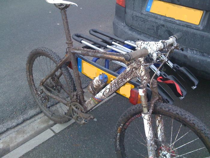

Mister x2pop a écrit:Dernière évolution de l'Alma :
Cadre carbone ORBEA Alma Team Réplica (taille L)
Fourche RockShox SID Team 100mm
JDD Ritchey
Pédalier Shimano XTR
Der av Shimano XTR
Der ar Sram X0 compris galets KCNC
Cassette Shimano XT 11/32
Chaine YABAN SH 9 RB
Freins Hope monomini 160 flottant av et ar (compris durites aviation)
Shifter Sram X0
Potence Ritchey WCS alu white 120mm
Cintre Ritchey WCS alu white droit
Porte bidon Elite carbone
TDS KCNC Ti prolite 31.6 / 400mm
Selle SanMarco Aspide
Roues ZTR/Tune King Kong/Aerolite
Serrage KCNC
Pneus Continental Mountain King SS + latex
Pédale Crank SL
Poids : 9kg320 :(
Déçu par le poids, si vous avez des idées... je suis preneur.
Comment tu as mesuré ce poids ??
Je ne comprends comment ce vélo peut être si lourd !

Messagede Rederik » Dim 25 Jan 2009 16:31
La K7 de route c 70g en moins mais l'étagement ne convient pas à tt le monde, sinon il y a la recon Titane, 175g en 11/32, un peu plus chère qu'une XTR.
Pr les pédales les 4ti sont vraiment hors de prix.
La chaine KMC ça coute pas bien cher, surtout si la tienne est usée, reste le der av, je crois que le xtr haut est super lourd, genre 150g. Si tu passes en double, un montage der route + inverseur te permettra de gagner 55g.
Rederik
Messages: 1409
Localisation: 18-Bourges
Messagede Mister x2pop » Dim 25 Jan 2009 19:29

Première sortie ce matin, c'est TOP !
Condition trop boueuse pour bien profiter de ce nouveau montage, mais on sent malgré tout une sacré différence.
Pour le coté esthétique, je suis d'accord, j'aurais du briffer mon boubou sur le positionnement des rayons (j'avoue je suis un poil déçu par ce positionnement... comme pour les boudins d'ailleurs, mais bon)
[color=redEdit de modo: Merci de ne pas afficher les numéros de plaques sur le forum.[/color]

Messagede brunothebiker » Dim 25 Jan 2009 19:44
Note à moi-même: voir à qui correspond cette plaque et préparer minutieusement le bike-jacking! :lol:
J'aurai masqué la plaque à ta place! A part ça, je suis content de voir que certains roulent vraiment ici :P
brunothebiker
Messages: 833

Messagede frans » Dim 25 Jan 2009 20:07
Mister x2pop a écrit:Hello,
Rien ne t'empêche de retirer les stickers sinon ça sera déjà moins visible ;)
Par contre pour la valve là pas de solution simple...

Messagede SCUDV2T » Dim 25 Jan 2009 20:22
Le monteur des roues aurait dû y penser lui même !
Pire, le montage n' est même pas fait de façon identique sur les deux roues.
Pas normal de la part d' un pro de se satisfaire d' une finition comme celle là.

Bike-jacking cela veut dire que tu garderas ta voiture...Mais pas ton spad :wink: .
Je suis aussi très surpris du poids que tu donnes. La seule explication serait que tu l'ais pesé avec la boue :wink: .

Messagede Sawyer » Dim 25 Jan 2009 20:51
à mon avis ,sur un peson digne de ce nom ,tu seras surpris (chez ton bouclard!)
tu as du faire ça sur un pèse personne ou au WS... :lol:

Messagede Mister x2pop » Dim 25 Jan 2009 20:54
Mollets ronds a écrit:Bike-jacking cela veut dire que tu garderas ta voiture...Mais pas ton spad :wink: .
Le bike ne reste JAMAIS sur le plateau !
Pas folle la guêpe :wink:
Pour le poids, j'attends de vérifier ça sur un autre peson.
Si je passe en dessous des 9kg, c'est ma tournée chez GREG :wink:
