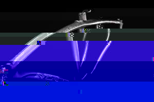

Messagede auffrayst » Sam 27 Avr 2013 19:31
Whaouuu!
ça y est j'ai choisi...
Après un court passage sur un Scott Spark 29er RC, je viens de commander un bike mythique ... enfin je l'espère :D
Mon but est de monter ce HT en mode light et fiable ... je roule dans le sud quand même et aime finir mes courses !
Jeff c'est déjà occupé des roues avec des AMC race + KK +CXrays.
Si je pouvais me situer vers les 8.5kg se serait top.
Une photo vitrine, les miennes arriveront d'ici fin mai (2013 :mrgreen: )
Se sera un 'black edition', car le cadre sera dans sa robe noire, tout comme les roues...
hard eddie.JPG (6.04 Kio) Vu 4947 fois

Messagede auffrayst » Mer 29 Mai 2013 21:04
ça y est cadre reçu
belle finition mate
masse de 1.170 gr (ça donne la sensation de robustesse comparé à un Scale)

Messagede auffrayst » Mer 29 Mai 2013 21:10
une dernière...
de belles protections sur mesure en imitation carbone.
Il faut dire que je sponsorise le crew INTENSE France et que la présentation de mes protections il y a deux ans en Californie leur a donné des idées dès 2011 :roll:
Le cadre dans un carton "asiatique" est livré à poils, pas de tds, axe de 15 et même de notice pour ne pas se tromper de standard de roulement.
Sinon finition sympa avec de nombreux passages de câble à l'intérieur.

Messagede tskubi » Ven 31 Mai 2013 06:26
La jonction tube diag / tube de selle inspire un bdp bien rigide, la colonne a l'air elle aussi bien renforcée.
Ce ne sera pas un cadre confort/flex à la vue des haubans... Belle finition en tout cas.
