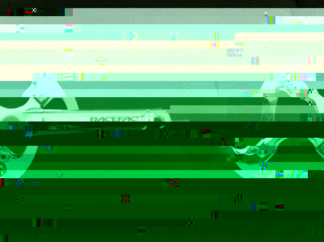

Messagede L'Albert » Jeu 21 Avr 2011 10:54
Finalement, cadre, fourche etc... n'arrivent que la semaine prochaine. Par contre, j'ai reçu le plateau avant pour courroie commandé chez Phil Wood ;)

Messagede Dementia » Jeu 21 Avr 2011 11:17
Magnifique pièce !
Il n'y a pas d' "épaulement" à l'intérieur pour empêcher la courroie de tomber ?

Messagede L'Albert » Jeu 21 Avr 2011 13:49
concernant "l'épaulement" sur la couronne il est à l'extérieur et sur le pignon à l'intérieur ce qui oblige la courroie à rester en ligne...si la tension est correcte en considérant un alignement correct du pédalier au montage

Messagede L'Albert » Ven 29 Avr 2011 20:53
L'Albert
Messages: 81
Inscription: Mar 29 Mar 2011 21:18
