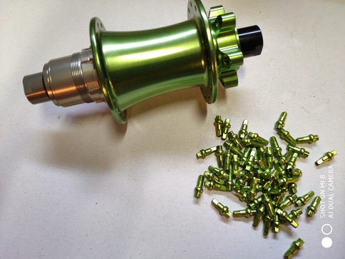

Messagede dams » Dim 9 Juin 2019 15:46
réception des écrous, même couleur que moyeu, potence et poignées
