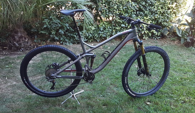

Je vous présente mon nerve 9.9 LTD xl
12,69 Kg à la sortie du carton sans les pédales.
Petite optimasation pour gagner 260gr et mettre un cintre plat (celui d'origine est relevé de 15mm)
Selle : -82 gr
Collier tige de selle : -27 gr
Cintre : -53 gr
Grips mousse : -98 gr

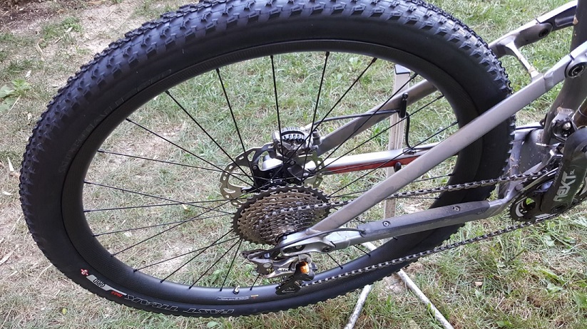

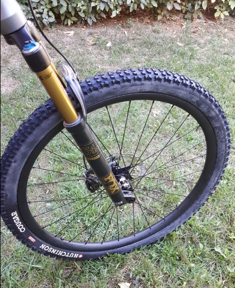

Roues : jantes carbone finition 3K asymétrique (29mm int / 35mm ext / hauteur 25mm) rayons cx ray, moyeux DT 350 -116 gr
Pneus : fast trak grid arrière et hutchinson cougar à l'avant (lourd ...750 gr)
Pédales Crank Brothers Egg Beater 3 278 gr
Poids dans cette configuration : 12,49 kg

Je te l'ai déjà dit sur l'autre topic consacré à Canyon : trop beau de cette couleur ton Nerve !
Parcontre j'aimeari savoir d'où viennent tes jantes, aliexpress ?
(question interessée)

Messagede thomas34 » Sam 5 Nov 2016 17:50
Désolé Mc Fly je n'avais pas vu ton message ....
Pour les roues c'est ici :
http://www.speedercycling.com/
Je voulais des jantes asymétriques large (29.5mm int) et pas trop hautes (depth 25mm)
