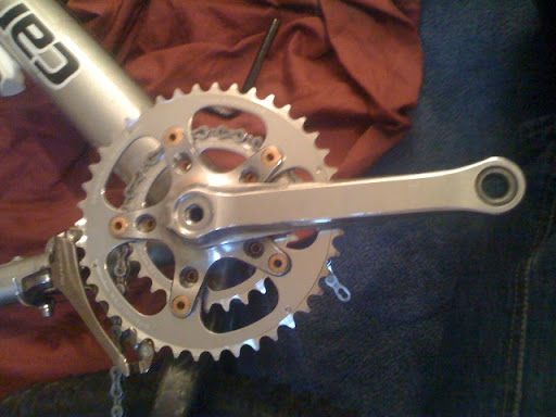

Messagede xth » Dim 25 Juil 2010 08:26
Dernière modifications sur mon scalpel :
- Montage d'un porte bidon carbone Tune => -25g
- Montage d'un pédalier Rotor Agilis poli par mes soins => -125g
Le pédalier est monté avec des spécialités ta 42 / 28 + vis courtes KCNC gold.
