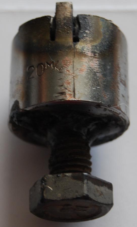

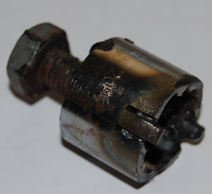

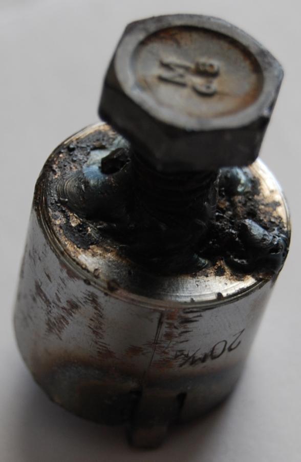

J'ai fait un premier essai avec un fer plat, mais il s'est tordu !
J'ai donc bricolé un "outil" à base de clé à douille (douille de 20) dont le carré était foiré, donc bonne pour la poubelle. Mais des décrochages intempestistifs de mon CRL Shimano XT lui ont donné une nouvelle vie.
Bon, c'est du bricolage fait à l'arrache, mais avec ça, j'ai démonté/remonté mon corps de roue libre sans aucun problème. :lol:
Parcontre, quand c'est usé, c'est usé !
Ma RL fonctionne beaucoup mieux depuis que je l'ai entièrement démontée et nettoyée, mais elle "saute" encore de temps en temps...
Les dents usinées sur le corps lui-même étaient très marquées.
De plus, au remontage j'ai "gavé" le corps avec de la graisse, et je me demande si ça ne ralentit pas l'enclenchement.
Avec du recul, je me dit que la graisse doit être mise abondemment sur les roulements, mais le corps et les cliquets devraient être uniquement parfaitement nettoyés et légèrement huilés.
