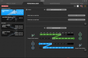

Avec 2 pignons remontés au passage du grand plateau = équivalent 14 vitesses
pignon de 11
8.33 %
pignon de 12
7.69 %
pignon de 13
7.14 %
pignon de 15
13.3 %
pignon de 17 ===> 22 sur grand plateau 13.6% si 34-50 11.6% si 36-52
11.7 %
pignon de 19 ===> 25 sur grand plateau 11.7% si 34-50 09.7% si 36-52
15.8 %
pignon de 22 ===> 28 sur grand plateau 15.5% si 34-50 13.5% si 36-52
13.6 %
pignon de 25
12.0 %
pignon de 28
14.3 %
pignon de 32
12.5 %
pignon de 36
le 11-36 convient avec le 34-50 en changeant de 2 pignons entre le 5 eim et 7 atteint en petit plateau
(c'est en recherchant paradoxalement ce qui fait le plus possible des doublons qu'on obtient le meilleur étagement pour une transition)
Le double avec 11 vitesse bien étagé peut égaler le triple 3 avec 10 mais avec plus de croisement de chaîne en pignons "terminaux"
Pour remplacer le 30-39-50 en 10v avec 11-32 shimano il faut le 34-50 avec 11-36 de chez sram en 11V

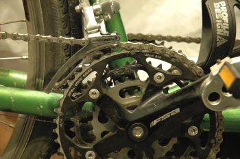

C'est un boitier de pédalier pour GRX400 compatible tiagra, d'ailleurs c'est un double tiagra 34-50 qui est dessus, le même que celui de mon vélo cross d'avant modification.
j'ai 1.3 cm de distance en petit-plateau grand pignon pneu 47 34 du double (en triple ça ferait 0.7) de ce coté là c'est vrai un peu juste, mais à l'aise avec des pneus de 38 à 42, mais c'est du 10 vitesses.
j'ai 1.8 cm de distance en petit-plateau grand pignon pneu 32mm avec du triple
C'EST DU 10 VITESSE vu qu'il faut mettre une calle sur la cassette, avec le 11 vitesse et le 12, évidemment les gros pignons seraient trop à gauche, rapprochant la chaîne du pneu si les plateaux sont aussi à gauche.

Si, grace à l'électronique: ils programment leurs dés hideux pour ça.
Comme ça "ils le font"...
C'est pas tout à fait formulé correctement; il fallait dire
"Prends un exemple où tu es sur le grand plateau (donc, a priori, une montée). Augmente légèrement la pente (par exemple) et regarde [b]qui va passer sur le petit plateau en descendant de deux pignons pour réduire son braquet"
On aurait pu imaginer pour les sans cerveaux que ces transitions soit automatisées comme on le fait avec un double plateaux, ça aurait ouvert l'usage du triple comme on se sert d'un mono......
Je ne sais pas comment comprendre le truc.
Tu veux du fiable, du triple, pas cher, et en même temps, tu montres que c'est un truc programmable en DI2 ?
OK, c'est programmable, mais si le triple revient parce qu'avec le DI2 c'est efficace, tu penses réellement que ça va devenir la norme ?
