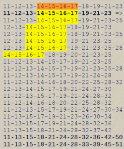

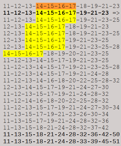

Que dites vous du 36-48-56 en triple 3 fois 12? avec
13-14-15-16-17-18-19-21-24-28-32-36
Le triple 3 fois 12 avec cassette de 11-28 offrirait aussi une progressivité conforme à l'exigence de pouvoir changer de braquet à 90 de cadence sans descendre en dessous de 80, sur toute la plage.
C'est d'autant plus intéressant que cela permettrait de profiter du 12V pour avoir à la fois un usage montagne et plaine
Je propose donc que le monoplateau central soit équipé de 2 plateaux ajoutés de par et d'autre, à utiliser pour quand ça ne suffit pas ou n'est pas bien adéquat
