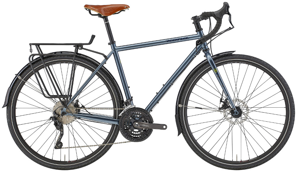

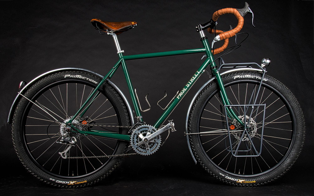

Imaginez un vélo moderne
- équipés de pneus de 35mm (passe partout mais roule encore bien)
- avec une géométrie de vélo de course ou de cross (permet de donner son effort)
- avec quelques points d'attaches pour bagages et sacoches (permet de voyager, comme avec le bike packing)
Qui est tout comme un vélo de course de performance à part cela, peut être juste un peu plus petits les plateaux vu qu'il n'est pas tout à fait aussi rapide qu'un vélo pure performance et avec COMME INOVATION MAJEURE tout simplement: LE TRIPLE PLATEAU qui permet à ce vélo de créer une catastrophe économique: n'avoir besoin dans sa vie que d'un seul vélo.
- de la performance et de l'entraînement au quotidien en dosant son effort à haute intensité, en montagne comme en plaine
- de l'entraînement au quotidien en transportant un minimum d'affaire sur des routes pas très bonnes... en dosant son effort à haute intensité, en montagne comme en plaine
- de la performance et de l'entraînement au quotidien en dosant son effort à moyenne intensité, en montagne comme en plaine
- du voyage sur des routes diverses... en dosant son effort à basse intensité, en montagne comme en plaine

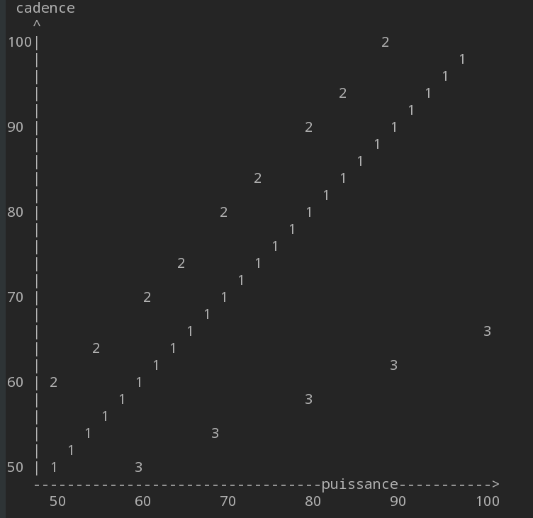

Cela exige une progressivité sur une large gamme de développement. L'opportunité d'avoir pleins de pignons doublée à la restauration du triple plateau permettrait ça, tout en résolvant partiellement le problème de croisement de chaine tout à droite et à gauche des larges cassettes.
1 = couple constant, musculature telle que 100 cadence = maximum de puissance en aérobie
2 = couple constant, musculature telle que 100 cadence = puissance d'un contre la montre ou d'un col (coureur)
3 = couple constant, musculature proche de celle d'un athlète mais sans la puissance aérobie d'un coureur
Optimum relatif = deux logiques: optimum de consommation aérobie et optimum de fatigue neuromusculaire
optimum de consommation aérobie, tourner lentement et fort mais plus on augmente le %tage de contraction musculaire par rapport à un max plus la fatigue neuromusculaire viendra vite et diminuera le rendement et la capacité aérobie locale du muscle
optimum de consommation neuromusculaire: simplement ne pas tourner fort, et régler la puissance selon la cadence, mais si on doit tourner vite pour un faible effort on consomme beaucoup plus en aérobie.

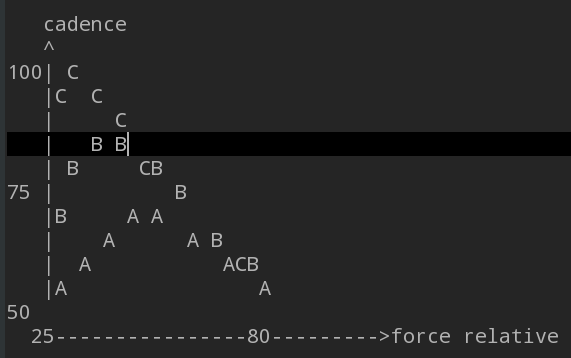

A Athlètes qui n'ont pas la puissance aérobie d'un coureur cycliste (les muscles consomment facilement la totalité de la puissance aérobie disponible)
B amateurs moyennement musclés et de forte puissance aérobie
C coureurs affûtés, peu musclés (plus légers), qui n'ont quasiment pas de limite de puissance aérobie, et jouent sur la cadence.
