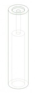

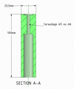

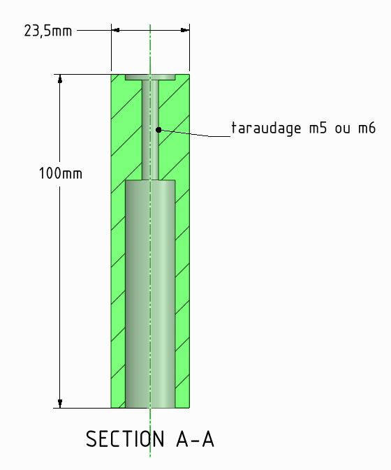

Rémi a écrit:Yep c'est la première chose que j'ai regardé. Je crains que la rigidité ne soit vraiment pas au rendez-vous :/ Bien que ce ne soit pas un vélo avec lequel je vais sprinter comme un âne, lors de trips ou courses un peu chargé, sur un coup de cul bien raide en danseuse il y aura quelques contraintes quand même ! Sans parler de passes en gravel
Rémi a écrit:Effectivement le mélange des 2 matériaux et l'oxydation de l'alu, j'ai peur que cela ne fasse pas bon ménage... Pour gagner quelques mm en hauteur pour le filetage de la vis de compression, on pourrait même imaginer l'insertion à demeure d'une étoile de direction classique ? Les CK font moins de 7mm de haut.
rickyfirst a écrit:Le tube taraudé de la Scapula est très épais pour pouvoir être taraudé
Rémi a écrit:Une pièce pareille, je ne me rend pas du tout compte... Combien cela pourrait-il coûter ?
