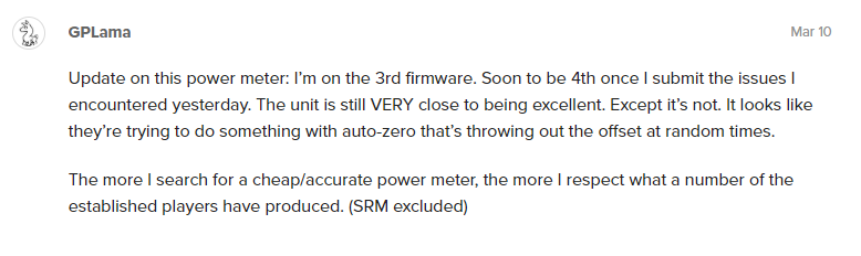

Essayé ici: https://www.trainerroad.com/forum/t/sigeyi-power-meter/26370/29
Apparement, pas loin d'etre bien, mais pas encore bien.

On n'a pas la même lecture du sujet sur Weightweenie: il y a des choses qui ont été annoncées comme corrigées, mais personne n'a confirmé que cela fonctionnait bien.
Les derniers messages de GPLama sur le sujet que j'ai mis au dessus, qui sont post-dernière release, n'ont pas l'air d'aller dans ce sens.
Mesurer sa puissance avec un truc pas fiable sert en gros... à rien.

Messagede splitwee » Jeu 14 Mai 2020 15:25
Mais vous lisez que ce que vous voulez lire ou quoi? :shock:
La seule conclusion du seul mec qui l'a testé de façon un minimum scientifique (pas juste rouler avec et dire que ca fonctionne), est que ca ne fonctionne pas correctement pour le moment.
Son dernier post a 2 mois, et pas de mise à jour pour l'instant.

L'auto zéro qui déconne, c'est quand même la loose.
Autant proposer un zéro manuel et se dire en tant qu'utilisateur qu'il faut faire gaffe en cas de gros changements de température.

Ben oui, parceque là, dans la situation actuelle, si ca shift de 20w sans que te le vois arriver, ca sert à rien d'avoir un capteur de puissance! Mais les "retours sont positifs" comme disent les gens...

C'est bien pour ça qu'il est intéressant de voir si la mise-à-jour de software peut régler ce problème d'auto-zero défaillant.
Ils ont déjà réglé leur pb de mesure gauche/droite précédemment, à voir si la V4 sera ok.
Et si vous regardez ce que dit GPLama sur WW ou YouTube, c'est le seul truc qu'il manque pour que ce soit un bon capteur.

Pour l'instant, pas de retour de GPLama depuis 2 mois, ce qui n'est pas forcement bon signe...
Ben oui, mais du coup il est (pour l'instant) pas bon.
