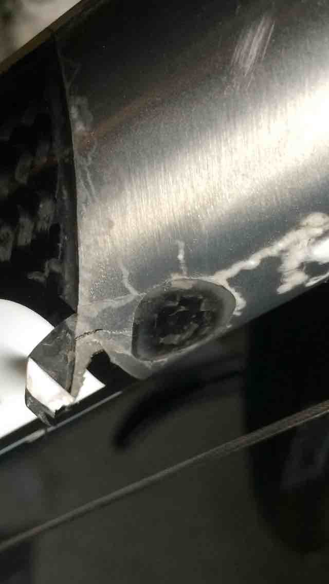

Messagede fabio06210 » Mar 6 Déc 2016 21:36
Sinon pensez vous que ce type de problème sur le cadre soit grave : apparition d'une petite fissure juste au niveau du raccord carbon/alu.
Dangereux de rouler comme cela, évolutif, réparable ?
Merci d'avance

Messagede Man Of Steel » Mer 7 Déc 2016 08:18
ah oui mais il ne fallait pas percer avec la percussion !! :lol:
Plus sérieusement, navré pour toi, il était bien ce vélo en mécanique...

Messagede fabio06210 » Mer 7 Déc 2016 08:39
Il n'y a eu aucune intervention dessus. C'est juste lié au charme de l'achat d'occasion ✌️

Messagede Marcassin » Mer 7 Déc 2016 18:53
Hmmm le pronostic vital semble engagé sur ton cadre désolé. L'alu ça ne se répare pas quoi qu'en disent certains. Ça finit toujours par recasser à la fissure. À la rigueur si tu peux décoller la partie en alu du triangle avant pour la remplacer mais ça ne vaut pas le coup financièrement.
Quand on doit percer le carbone le mieux c'est de faire comme pour percer une carrosserie. Tu scotches la zone à percer et tu utilises un foret à bout plat et tu y vas doucement

Messagede fabio06210 » Mer 7 Déc 2016 19:34
Merci,
J'ai bien peur qu'il soit en fin de vie.
Je précise que je n'ai rien tenté, la fissure n'est pas la conséquence d'une tentative de perçage.
