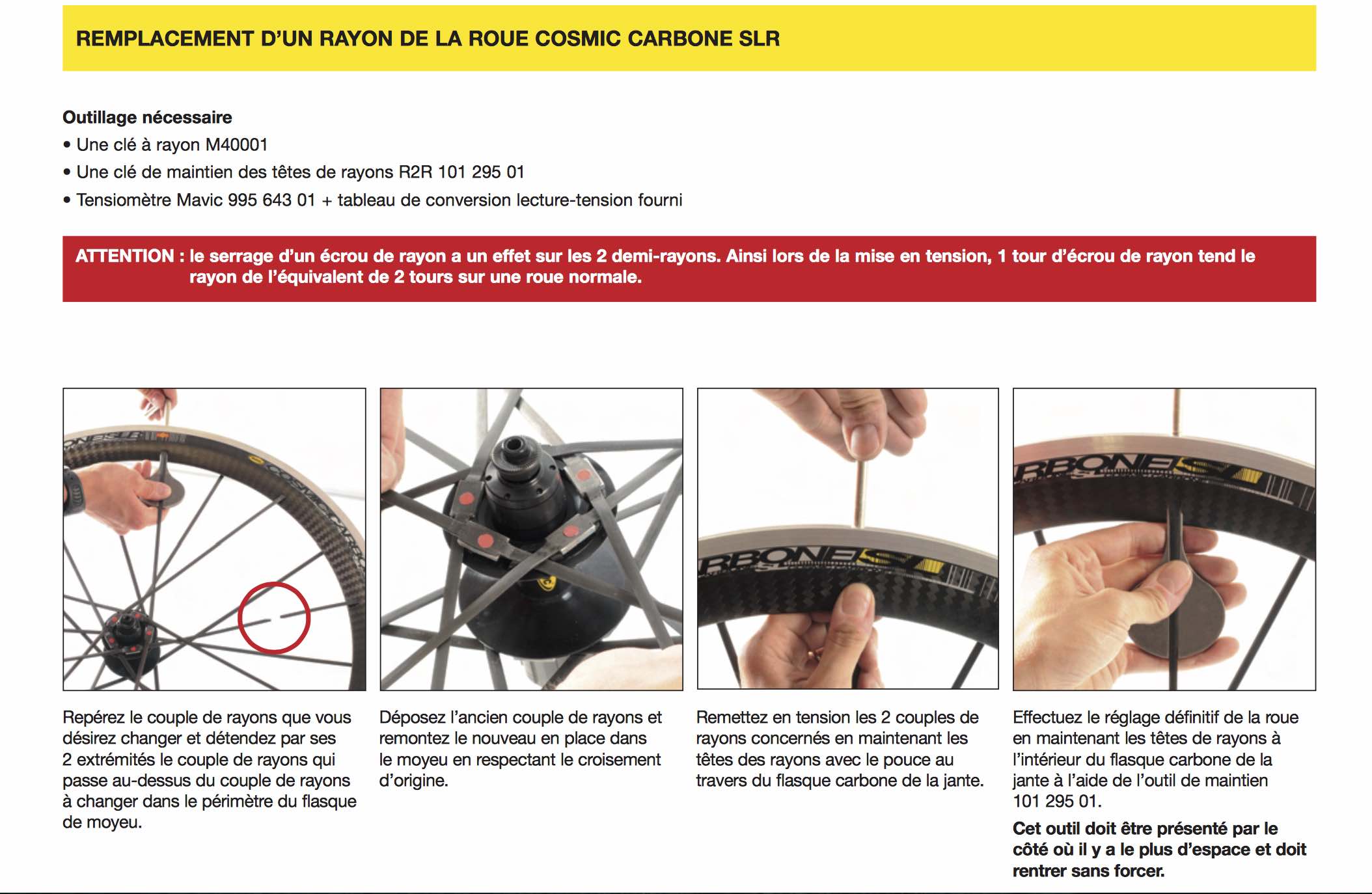

certains d'entre vous ont-ils déjà tenté l'opération de changer un rayon (ou plutôt une paire de rayons) sur une Cosmic carbone SLR.
La procédure est décrite ci-dessous:
On en trouve à l'achat:
http://www.acycles.fr/rayon-mavic-cosmic-carbone-slr-r2r-13914.html?gclid=Cj0KEQiA6IC2BRDcjPrjm_istoUBEiQASrLz1uBTWTo-OOs3kZPpYk4WDDxTOSk6Fvf9FvjBay2gkIwaApJL8P8HAQ
Pensez vous que cela soit raisonnable de le faire soi-même?

Encore plus en détail ici:
http://www.parktool.com/blog/repair-help/mavic-cosmic-carbone-slr-service
Quelqu'un a t-il déjà essayé?

tu as un banc pour contrôler saut et voile une fois l'opération effectuée?
tu n'as pas un détaillant près de chez toi?
