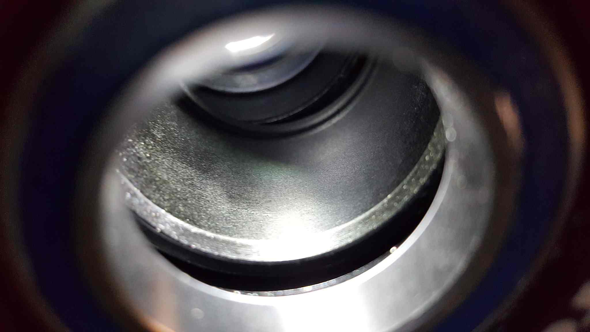

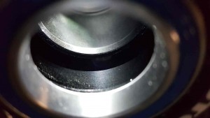

Messagede thomas34 » Ven 27 Jan 2017 08:04
Je viens de monter un boitier rotor press fit 4624 : cadre bb86 pour utiliser mon pédalier shimano.
J'ai pressé et mis en place correctement les cuvettes, j'ai un souci avec le tunnel il n'est pas bien bloqué, je peu l'emboiter sur une cuvette mais il n'est pas tenue par l'autre cuvette.
Si je positionne le tunnel entre les cuvettes il tiens à peine.
Avant le montage je trouvais le tunnel un peu court.....mon cadre est bien au format bb86 (j'ai mesuré)
je crains que dans le temps il bouge et que ca fasse du bruit ! qu'en pensez vous ??
merci

Messagede thomas34 » Ven 27 Jan 2017 08:35
2 photos pour que ça soit plus clair

Messagede thomas34 » Ven 27 Jan 2017 08:59
Je viens de mesurer le tunnel il fait entre 45 et 50mm (pas facile la mesure....)

thomas34 a écrit:Bonjour,
merci
un boîtier 46/24 ce n'est pas pour du BB86. le BB86 est un boîtier de diamètre 41 mm. Le boîtier 46/24 c'est un boîtier BB386
http://www.velotech.fr/boitier-de-pedalier-standards/
Re: Boîtier BB86
Messagede thomas34 » Ven 27 Jan 2017 11:07
Merci Ricky, je sais que c'est pas optimal comme format de boitier j'aurais préféré du bon vieux bsa !
Mon cadre est bien 46 / 86mm mon cadre est donc en 386EVO et non BB86 désolé pour l'erreur ....
J'ai échangé par mail avec Rotor (très réactif et sympa), finalement le montage serait ok, il y a 10mm des 2 côtés entre le bord du tunnel et le chanfrein de la cuvette, pourquoi n'est il pas plus long pour venir se bloquer contre les cuvettes ?
j'ai quelques doutes tout de même, je crains que le tunnel bouge avec les vibrations....

Re: Boîtier BB86
Messagede Klarf » Ven 27 Jan 2017 12:53
Bouger c'est une chose, user un axe s'en est une autre !
Je serais toi le l'enleverai

Messagede thomas34 » Ven 27 Jan 2017 13:01
C'est pas user l'axe ma le bruit que ca va faire....pas top
j aimerai bien l'enlever mais j ai pressé mes cuvettes, j'ai l'outil park tool mais je vais les abimer
