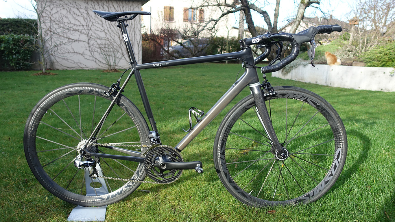

Messagede idinfo68 » Sam 27 Déc 2014 17:05
Le père Noël est passé et s'est soulagé d'un cadre qui encombrait sa hotte...
Un cadre hors pair de moins de 700 grs...le fameux Ax-Lightness VIAL Evo D !
Quelques pièces sélectionnées après de nombreuses recherches sur le web l'attendaient depuis quelques semaines.
Le montage fut un grand plaisir et un émerveillement permanent devant toute cette technologie de pointe.
En résumé : cadre Ax-Lightness VIAL Evo, fourche THM Scapula CT, cintre Haero H.380, potence Ax-Lightness Europa, potence Ax-Lightness Rigid 6, selle Ax-Lightness Leaf
pédalier FSA K-Force Light Nano "full black" avec plateaux Carbon-Ti Al/Ca, groupe Shimano 9070 avec manettes TT et D-Fly, capteur puissance Power Stages FSA,
pédales Speedplay Titane plaquettes titanes, freins EEBrakes 2015.
Pour les roues, on garde les 3 jeux existants : Mavic CCU et Zipp 404 en boyaux et Mavic R-Sys en pneus
Résultat : 5.43 kgs prêt à rouler (sans prolongateurs)
Plus d'infos et détails sur le site http://baron-noir.jimdo.com/ax-lightness-vial-evo-d-2015/
Reste plus qu'à attendre des conditions météo acceptables pour les tests...

Superbe ce cadre. Au niveau comportement cela donne quoi?

Testé avec tes Zipp ? Ce sont des Firecrest ?

Messagede idinfo68 » Sam 27 Déc 2014 17:58
Merci mais à peine fini de le monter et il neige...!
L'Acheteur Cycliste l'a testé et en a conclut que des roues style CCU était le meilleur compromis. Des roues en-dessous du kilo, c'est pas l'idéal ni raisonnable à mon avis.
Mais je suis sûr qu'avec les 404 Firecrest (modèle 2014 avec rayons croisés à l'arrière des 2 côtés) ça va envoyer du lourd...
Je vous parle même pas en montagne avec les R-Sys ! Va falloir lester pour pas s'envoler... :)
Vivement des conditions météo acceptables.

Vraiment beau cadeau ! Comme quoi, les mauvaises langues et leurs affabulations sur le fait que le père Noël serait une ordure ne tient pas.
Pourquoi : Des roues en-dessous du kilo, c'est pas l'idéal ni raisonnable à mon avis. ? J'ai des Reynolds 32 à moyeux Extralite (rayons droits) de 945g et je les trouve très "raisonnable". Avec, j'ai fait quelques cyclosportives dont l'Etape du tour et je me suis régalé.

impressionnant ce montage....il y a juste le cintre qui ne s'accorde pas vraiment
scapin54
Messages: 216
Inscription: Sam 9 Juin 2012 21:27
Re: L'arme furtive by "Le Baron Noir"
Messagede soracabana » Sam 27 Déc 2014 21:53
C'est un cintre pour un vélo de tri alors que le reste du montage serait plutôt destiné à la montagne.

Perso je n'oserais pas poser mes 75 kg sur un cadre à 700g :shock:

15k€ environ nan ?
Perso j'aurais poussé le truc jusqu'au bout avec des roue exotique, je n'arrive pas à comprendre l’intérêt des prolongateurs :roll:
Mais sinon belle réalisation, j'airais vu du Red dessus avec un Tiso devant ;)

Messagede idinfo68 » Dim 28 Déc 2014 12:19
soracabana a écrit:C'est un cintre pour un vélo de tri alors que le reste du montage serait plutôt destiné à la montagne.
Oui c'est clair, mais par chez nous il y a du plat et de la montagne.
Mon deuxième vélo, un Scott CR1 SL est du même style et il est très polyvalent.
Avec ce genre de cintre tu grimpe couché jusqu'à 6-7 % tout en étant très efficace : tu peux tirer sur les prolongateurs et ainsi transmettre de la force du haut du corps.
J'en fait 71 et il est donné pour jusqu'à 100 kgs...

Messagede idinfo68 » Dim 28 Déc 2014 13:03
Tytoune a écrit:15k€ environ nan ?
Les prolongateurs, une fois que tu y a goûté, difficile de sans passer. Surtout quand ça souffle très fort.
Même en montagne jusqu'à 6-7% c'est le pied.
Perso j'adore la vitesse sur le plat sur longues distances (> 100 K) et là les prolongateurs s'imposent...!
Je cherche un jeu de roue très polyvalent, léger et très rigide. Les CCU répondent à ce cahier des charges : efficaces sur le plat et très bonnes grimpeuses.

Messagede idinfo68 » Dim 28 Déc 2014 13:10
patatrice a écrit:
idinfo68 a écrit:Merci mais à peine fini de le monter et il neige...!

ufolep60 a écrit:Idinfo68 tu penses que tes gaines Alligator sont plus légères que les nouvelles powercordz Swift ?
Pas eu de Swift entre les mains.
Je me suis inspiré du montage du Trek Emonda SLR 10 à 4.7 kgs sur lequel ils ont mis des kits freins et dérailleurs Jagwire Road Elite.
Au déballage, j'ai trouvé deux morceaux de gaines de 30 cm traditionnelles en acier, elles se mettent au départ des manettes de freins.
J'ai acheté 2 m de gaine Power Cordz Prime pour remplacer les gaines de départ qui sont dans le cintre. Elle est hyper légère : 5 grs les 30 cm !
Les perles de ce kit sont très jolies et plus rigides que l'I-Link et le poids presque similaire. Les liner sont bons et les câbles relativement plus légers que ceux de Shimano.
J'ai pris des câbles KCNC en titane pour arriver à un poids total de 48 grs !
Avec les freins EEBrakes, le fonctionnement est impeccable et le look final assez sympa.
