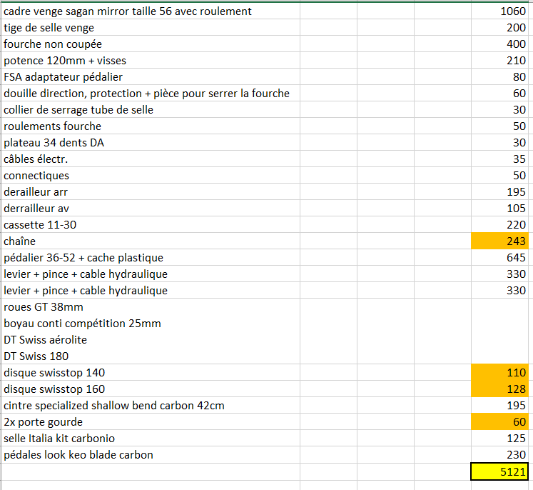

Messagede OLivierComment » Ven 3 Juil 2020 07:03
Bonjour à toutes et tous,
Voilà après m'être séparé de mon Venge première génération (version Cavendish) et de mon très Domane 6.9, j'ai eu l'opportunité de tester le nouveau Venge. J'avais eu l'opportunité de tester le Vias également. Pas du tout enchanté par le Vias (une vrai barre à mine au niveau pédalier notamment), j'ai par contre retrouver les sensations de mon premier Venge avec cette dernière version.
Même si j'attends encore qq pièces, voici la liste avec les éléments pesés (sur une balance à 3 unités certifiée par la poste) :mrgreen:
Les cases en oranges sont les points constructeurs car je n'ai pas encore pu peser les produits, encore absents à ce stade. Quant aux roues, c'est pareil!
Les axes de roues ont été pesés avec le cadre également. A ces chiffres, il s'agit de retirer le surplus de la fourche coupée et le plateau de 36
Ca devrait être pas mal au final.
