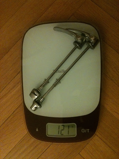

Première "optimisation" (qui ne change rien à part le poids et l'esthétique, mais ça compte dans la tête :lol: )
Les serrages de roues Shimano d'origine :
remplacés par des no-name titane/carbone :
Soit 79 grammes de gagnés ;) et un vélo à 7 kgs 541

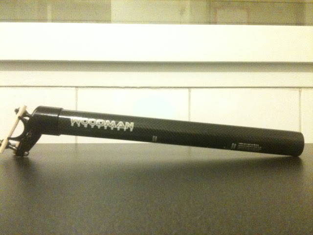

Je l'avais annoncée pour hier, la voilà aujourd'hui : une Woodman Carbo DX, qui correspond parfaitement à mes attentes : 350 mm, en carbone, avec un recul de 2,5 cm et light :
Ce qui fait 149 grammes de gagnés, pour un vélo à 7134 grammes :)

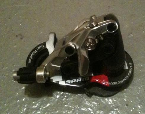

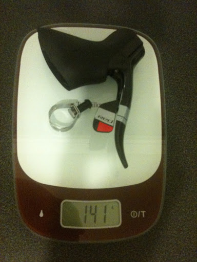

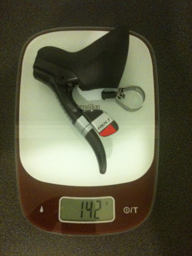

Bon, j'ai menti (sauf sur la contrainte budgétaire ^^) :mrgreen:
Je n'ai pas eu le temps de le peser, mais le vendeur me l'a annoncé à 143 grammes :)
Ce qui devrait me faire gagner 210 grammes (leviers + dérailleur). Pour compléter le tout, j'ai trouvé ici même un dérailleur avant Dura Ace 7800.
Il me reste donc à trouver des étriers de freins et un pédalier.

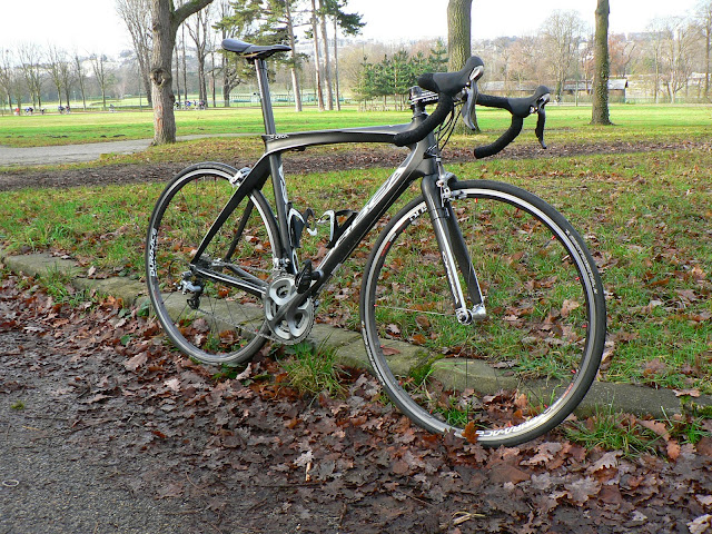

Chose promise, chose due :lol:
Tout d'abord, les serrages de roues à 43 grammes, beaucoup plus esthétiques que les gros serrages Dura-Ace et qui se marient bien avec le cadre :
Et quelques photos d'ensemble (le résultat est très loin de ce que peuvent produire les artistes du forum, je le concède :oops: ) :
L'ensemble selle et tige de selle :
Et le vélo, avec en fond un endroit particulièrement original :mrgreen:

Splendide !
Je trouve juste que la couleur du pédalier Ultegra ne se marie pas trop bien avec le reste, mais puisqu'il va céder sa place d'ici peu à un plus beau et plus léger, alors... :)
Ceci dit, dès que tu vires tout ce Shimano, comme j'ai un groupe 105 que j'aimerais bien remplacer... :D
Bon courage pour la suite, tiens-nous au courant !

tu devrais redresser la selle,
la speedneedle se "porte" horizontale, le haut de l'avant et de l'arrière doivent etre au meme niveau ;)

tomasdev a écrit:tu devrais redresser la selle,
Cela dépend des fessiers et surtout de la forme du périné. Personnellement du temps ou je roulais en speedneedle j'étais plutôt bec légèrement en l'air.
Re: Orbea Orca 2009 - 7134 gr -----> Objectif 7 kgs, puis 6,8 ;)
Messagede Arph » Mer 26 Jan 2011 23:36
Pour la position de la Speedneedle, je suis encore en recherche... Je l'avais positionnée l'avant plus en haut mais je glissais trop vers l'arrière... Là le bec est sans doute trop vers le bas... À voir...
Je vais aussi voir si je ne peux pas trouver une vis plus longue pour mettre à l'avant de la Carbo DX car celle de série arrive juste au niveau de la fin du filetage du crochet et je trouve ça limite... Ça vient du fait que les rails de la Speedneedle ne sont pas du tout parallèles à l'assise... Mais je sens que ça ne va pas être facile car cette vis a aussi une prise à 6 pans pour le serrage, entre la tête et le filetage (comme un écrou de 5,5 en fait). Bref, c'est pas gagné ...
@ Ruzakruzak : je garde ça en mémoire ;)
