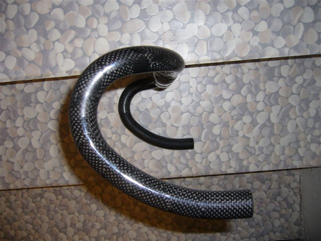

Je viens de recevoir mon K force shallow et les mesures que j'ai relevées sont :
Profondeur ext/ext : 108 mm
Hauteur ext/ext : 148 mm
Attention , pour la profondeur la différence avec les mesures de top vélo s'explique du fait que le haut est plat alors que TV avait mesuré un alu . Pour la hauteur c'est pareil car sur le carbone le plat est décallé vers le haut d'environs 3/4 mm .

Messagede le marin » Jeu 13 Mar 2008 17:12
rickyfirst a écrit:Pas top les côtes :?
En fait ce n'est pas si mal si tu reportes tout en axe/axe (surtout la profondeur) : Un demi diamètre soit 10 mm de moins devant et 20 mm derrière car le cintre à un léger retour en arrière et on retrouve 78 mm de profondeur . Pour la hauteur il faut retirer un demi diamètre en bas (10 mm) et 12 mm pas plus en haut vu que la partie plate est réhaussée : Cà fait 126 mm axe/axe .

les photos sont éditées .

Messagede le marin » Jeu 13 Mar 2008 21:43
jeje91 a écrit:c'est un 40 ou 42 ?
tu dis qu'il revient en arriere un peu, c'est pas top ça
C'est un 42 et le retour est de 2 à 3 mm (voir photo 2)

Messagede jeje91 » Jeu 13 Mar 2008 21:45
ok presque pas de retour, c'est top alors. si je le trouve en 40 c'est une bonne alternative au futur zipp shallow.
le poids ?

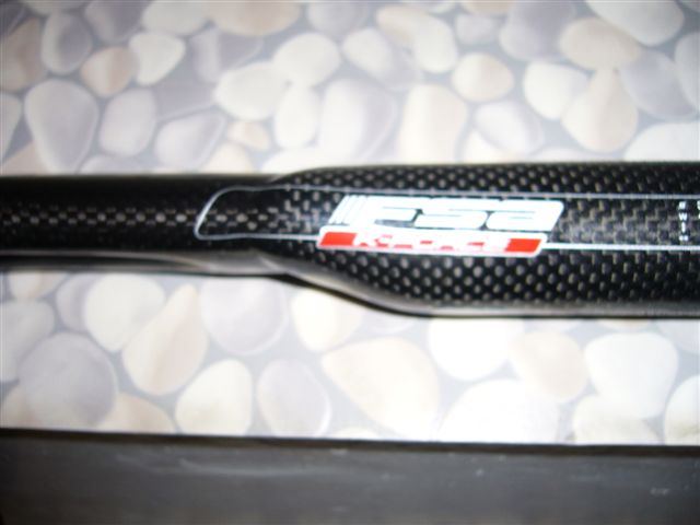

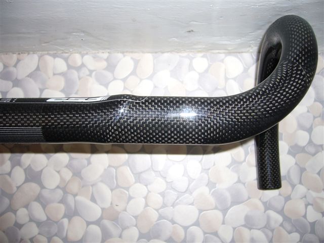

Messagede le marin » Jeu 13 Mar 2008 22:42
1sanglier a écrit:Et la photo sur la balance ? :D
Il y a un passage de gaines en dessous ?
La photo sur la balance a été postée et sera dans la liste de poids du site .
Le poids : 222 grs
Pas de passage de gaine interne mais simple gorge assez profonde
jeje91 a écrit:ok presque pas de retour, c'est top alors.
Sur la photo qui suit on voit le léger retour et les gorges

Le K force compact existe en deux modèles : Un qui est donné pour 220 g et un , plus récent , qui est donné pour 196 g . Apparement les deux sont toujours au catalogue .
