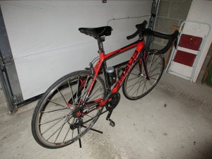

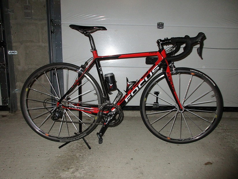

Messagede MANU » Ven 22 Jan 2016 13:32
Le voila (pas très propre mais difficile en ce moment :D )
Donc reste à changer :
- Les roues par des makadamm start alu (gain d'environ 200 gr)
- Le cintre concept par un 3T ergonova team (gain de 125 gr) ou un ritchey WCS evo curve carbone (gain de 86gr)
- La potence par une ritchey C220 carbone (gain d'environ 30 gr)
Après il sera pour moi terminé ........pour le moment :mrgreen:

Messagede tonytcr » Ven 22 Jan 2016 18:04
Sympa ton Focus
Tes portes Bidons c'est des carbones Type Specialized ?
T es en full ultegra sauf le pedalier en Sram
tu espère etre à combien en poids ?

Messagede MANU » Sam 23 Jan 2016 12:09
tonytcr a écrit:Sympa ton Focus
mes portes bidons sont des vars premiums à 28gr pièce / 8€ chez alltricks ;)
Oui je suis en Full ultegra sauf le pédalier que j'ai changé par un red BB30 à 493 gr avec plateau de 39 sram et plateau de 50 strong CT2.
Enfin pour le poids final, si j'en crois mon tableau excel, après changement roues, potence et cintre, je serai à 6,924 kg exactement :lol: :lol: Disons que si je suis réellement entre 6.9 et 7 kg me conviendra amplement.

Messagede tonytcr » Sam 13 Fév 2016 11:25
Des photos de mon Focus optimisé , restera les roues quand les €€€ seront revenu :oops:
Focus Cayo 2016 pèse 8.3 prêt à rouler ( compteur,pédales,porte bidon ). A nue il était à 8.2 kilos hors accessoires .
Pièces livré pour pour l'optimisation
-- Cintre Ritchey wcs evo curve Carbone ( Poids 234 g ) D'origine le cintre pèse 284g Gain de 50 g
-- Potence Ritchey matrix carbon 110mm ( Poids 122 g ) D'origine la potence est une 100 et pèse 132g . Gain de 10 gr
-- Tige de selle Ritchey wcs carbone one bolt ( 156 g ) D'origine la tige de selle pèse 308g Gain de 152 g
-- Selle Fizik Arion CX Carbone Blanche/Noir ( 184 g ) D'origine la selle pèse 248g et est fabriqué par Italia Gain de 64 g
-- Pédales Look Keo 2 Max Blanche (261 g )
-- Ruban de Cintre FIZIK SUPERLIGHT (40 g)
-- Porte bidon carbone ( 20 g sur Ebay ) ( Poids 18 g et l'autre 20 g )
-- Sigma BC 12.12 filaire (44 g)
J'ai changé les entretoises du JDD d'origine en alu ( 6 x 0.5 cm = 26 g ) par des modèles en carbone ( 5 x 0.5 = 9 g) Gain de 17 gr
Restera à changer les roues pour quelque chose d'un peu plus ligth et plus adapté .
changer aussi la cassette , le 11x28 n'est pas utile dans ma région et sera remplacé par une 11x25 ou 12x25 en fonction de l’étagement en 11 V
Je crois pas qu'il existe encore de 12x23

Messagede MANU » Sam 13 Fév 2016 14:09
Pas mal avec ces changements :D
Tu peux aussi gagner pas mal sur le pédalier sans casser ta tirelire.
Mon SRAM red 22 BB30 entraxe 130 pèse 493 gr avec un plateau sram d'origine en 39 et un stronglight CT2 en 50 dents. Je l'ai trouvé sur Troc vélo pour 158€ frais de port compris (le pédalier avait moins de 500 kms et le gars m'a fourni avec le plateau red en 53 dents tout neuf). J'ai revendu (toujours sur troc velo) le plateau de 53 pour 50€. Ca me fait un pédalier très light ià 100€ donc c'est une très bonne affaire :mrgreen: :mrgreen:
Il y en a pas mal en vente sur troc velo. Par contre il te faudra changer le boitier Pressfit car tu as un modèle pour axe de 24 ;)
MANU
