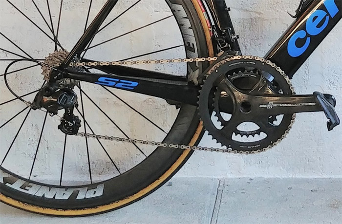

Tu as une photo du pédalier + plateaux?
Re: Campagnolo : le sujet
Messagede Matttt » Mar 12 Juin 2018 08:39
un zoom d'une photo moyenne...
Pour les poids : 106gr le 52 / 40gr le 36

Messagede Fireblade07 » Mar 12 Juin 2018 09:12
Effectivement le traitement semble moins durable que sur les plateaux d'origine. Après le prix n'est pas le même, et je trouve que c'est LA solution pour avoir un plus grand choix de denture et conservé le look des plateaux Campa (Stronglight en fait également en 145, mais ajourés, pas super beau)
