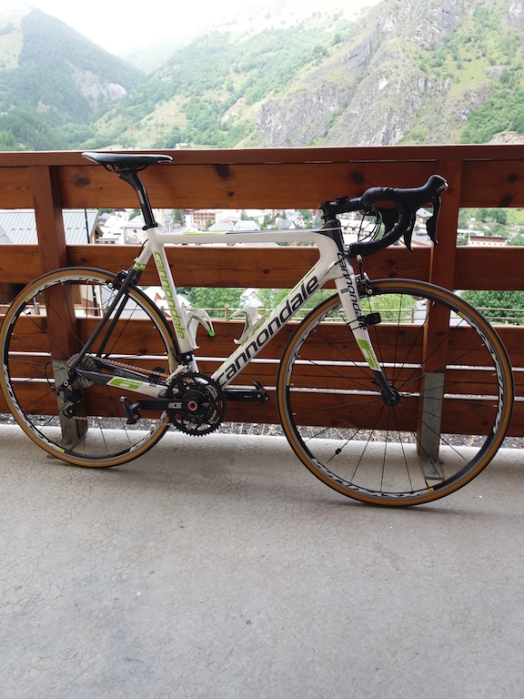

Messagede Ontheroad59 » Mar 25 Juil 2017 00:38
Salut à tous,
Je profite d'être en vacance sous la pluie à Valoire (pas de sortie aujourd'hui), pour vous présenter mon SuperSix...
Poignées et dérailleurs Ultégra 6800.
Etriers Campa Chorus
Tige de selle FSA Carbone K-Force
Cintre Deda Zero 100
Potence Deda Zero 2
Pédalier ROTOR Aeroflow 3D
Selle Fizik Arione
Roues Mavic Aksyum Equipe
Pneus specialized coton 23mm
Pédales LOOK KEO
Chaine KMC
Plateaux rotor ronds (52X42) en plaine et (52 rond x 34 Q-ring) en montagne
RL Ultegra 12-23 ou 11-28
Dans mon prochain investissement je remplace mes pédales look par des shimano durace et je pense à des roues génériques carbone 38mm FARSPORTS tubular, je retourne aux boyaux....
A Suivre

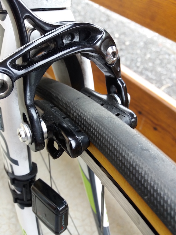

Messagede Julienbzh » Mar 25 Juil 2017 09:26
Comment fais-tu pour enlever tes roues avec des étriers Chorus et leviers shimano ?

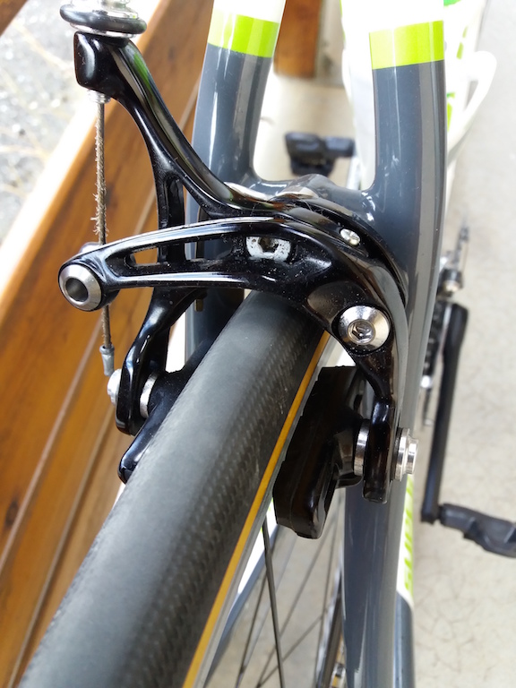

Messagede Ontheroad59 » Mar 25 Juil 2017 13:04
Comme tu peux le voir ça passe, mais en 23mm uniquement et quelque soit la marque du pneu...., sans devoir toucher au réglage pour démonter les roues.
L'action des leviers ultègra est plus importante que mes anciens campa chorus et paradoxalement c'est le meilleur freinage que j'ai jamais eu, c'est hyper puissant et très progressif, En espérant que ça passe avec mes nouvelles roues car j'adore ces étriers.

Messagede Julienbzh » Mar 25 Juil 2017 14:16
Ah d'accord. Je pensais à des pneumatiques en 25 mm. Du coup en 23 mm, ça passe.
