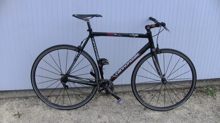

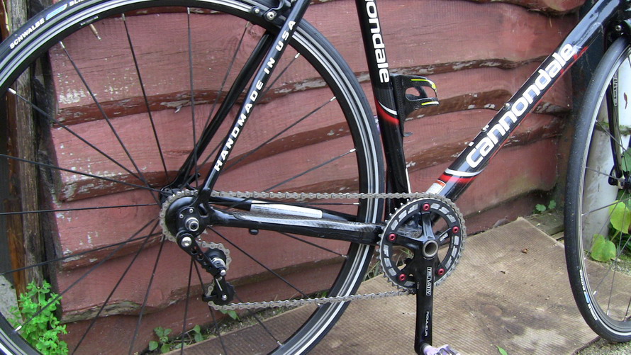

mon CANNONDALE SIX13 URBAN ASSAULT de 2005 modèle américain
en Singlespeed 42x16 plateau triathlon FSA et visserie middleburn
composants carbone : tige USe alien cintre easton monkey sl
roues mavic aksium et pneus schwalbe blizzard 25c
environ 7.2 kilos

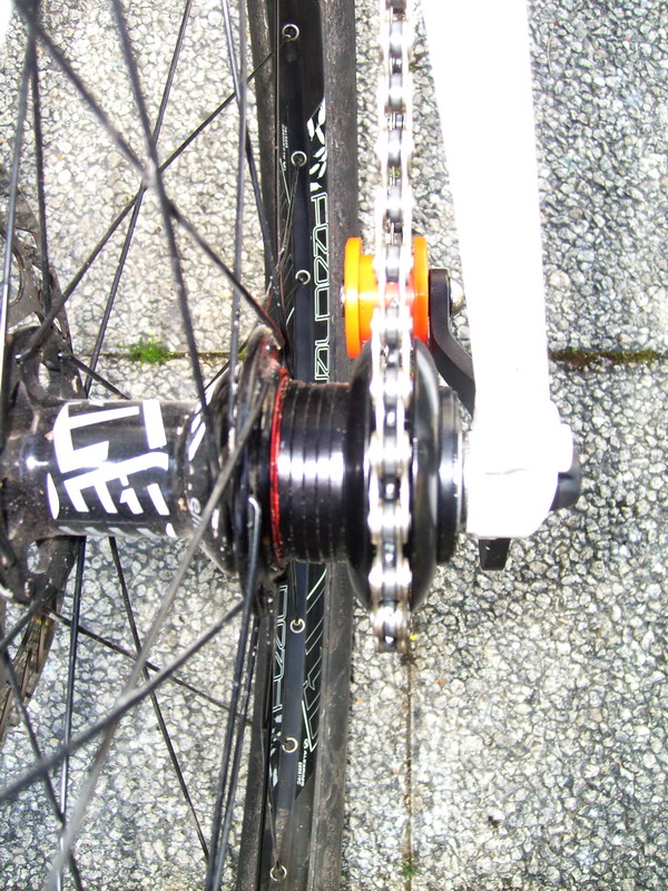

Pour rebondir par rapport à ton SingleSpeed, je suis en train d'en préparer un et à la vue de ta roue arrière, je voudrais savoir ce que tu as fait ? Tu as mis des entretoises et un seul pignon c'est ça ?
Pas de problème de ligne de chaîne et de déraillement ainsi ?
Merci par avance !

j ai mis un KIT singlespeed de chez Alternative bicycle,l avantage de ce kit;c est qu il ya 2 coupelles pour ne pas dérailler.
Ensuite le plus important,la chaine et le tendeur.
les tendeurs gusset ou XLM sont peu cher et la roulette plastique resistante,le seul défaut est le déport un peu trop à l intérieur du cadre.
Pour la ligne de chaine il suffit de faire des essais.
Pour plus de sécurité,être sur de ne pas dérailler en obtenant une tension de chaine suffisante.
une chaine solide;la mienne est une WIPPERMANN spécial singlespeed renforcé que j ai chopé chez Chainreaction
pour revenir au tendeur,je pense qu un mini tendeur avec deux galets est plus sécurisant que le systeme de simple tendeur.
Sinon le SURLY est très bien avec une protection pour ne pas dérailler.
