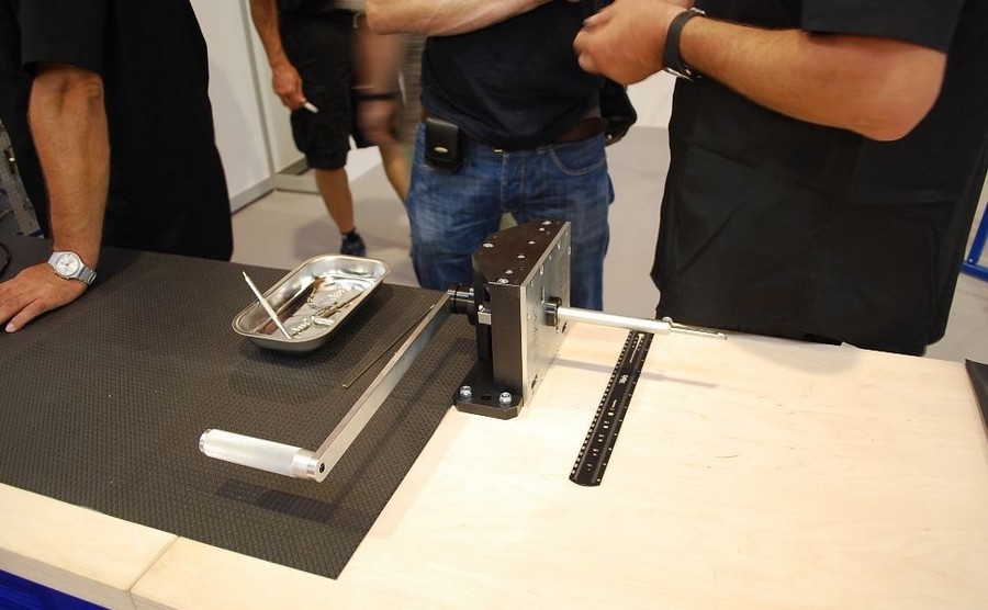

Messagede Adrien » Ven 25 Sep 2009 15:29
BiBi WET a écrit:
Rien à ajouter Adrien. Je vois qu'on est sur la même longueur d'onde.
Ce qui est drôle c'est que j'ai un TS3 et que j'envisage également un PKLie en complément (après avoir pas mal hésité sur le DT finalement trop cher à mes yeux). L'essais à Eurobike m'a convaincu et tu ne fais que confirmer mes sentiments.
Et concernant la machine Phil Wood, je suis content d'apprendre qu'on est au moins deux à en avoir une sur ce forum (en ce qui me concerne elle n'est pas encore arrivée). :wink:
La machine Phil Wood est un super investissement pour un professionnel. Après presque 2 ans d'utilisation, la machine est comme au premier jour, c'est du matos durable et fiable malgré les milliers de rayons coupés.
Dans le pire des cas, si la "filière" venait à être usée, c'est remplaçable.
stevan11 a écrit:pour info à l eurobike le prix du PW était de 2200€ et le moche de 1500€
Le PhilWood revient à 3400$US, avec les frais de douane et la TVA, il me semble que j'en avais eu pour un peu plus de 3000 euros.
Le tarif d'une machine est important mais le professionnel regardera surtout la fiabilité du matériel, la possibilité de remplacer les pièces usées si nécessaire et donc la réputation et l'ancienneté de la marque.
Pour 700 euros de différence, mieux vaut, de loin, choisir celui qui existe depuis des années, qui a fait ses preuves, et dont le constructeur a prouvé son sérieux depuis un bout de temps.
Roues RAR: www.roues-rar.fr
Adrien
Messages: 526
Inscription: Sam 23 Avr 2005 08:43
Localisation: Nord
Messagede stevan11 » Ven 25 Sep 2009 17:28
Adrien a écrit:Le PhilWood revient à 3400$US, avec les frais de douane et la TVA, il me semble que j'en avais eu pour un peu plus de 3000 euros.
ce qui ne laisse aucune chance au nouveau matos :( je n envisage pas dans acheter une, mais si c était le cas je prendrais la moche, c est allemand et donc aucun crainte sur le sav ou les pièces de rechange, cela aurai était italien ... :lol:

BiBi WET a écrit:Sinon il y a la même (copie chinoise ?) chez Kowa:
Kowa Spoke Cutter
http://www.youtube.com/watch?v=D1afy0J4S_Y
Franchement la Phil Wood est plus en armonie avec un TS3 et des moyeux Chris King. 8) :arrow:
Apparemment Kowa c'est aussi japonais.
http://www.youtube.com/watch?v=IKTR8CZtUTY

Messagede BiBi WET » Dim 27 Sep 2009 22:04
Kowa Spoke Cutter
A quoi tu le vois que c'est Japonais sur ton lien ?
Sinon je suis du même avis qu'Adrien. Ce type de machine est utile pour un pro (sinon ça n'est pas rentable). Du coup je trouve un peu risqué de chercher à économiser 700 Euros par rapport au prix d'un Phil Wood pour avoir un produit dont on ne connait pas grand chose (alors que la Phil Wood est connue depuis de nombreuses années et est utilisée par de grandes marques comme DT Swiss).
