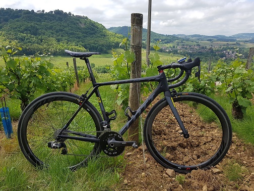

Bonjour et merci pour vos remarques...
Je tiens absolument à être sub 5...juste pour le mental pendant l'EDT 2015....
Mais à 43 ans, si je baisse mon cintre, je ne vais pas un peu souffrir du dos?
Pour les pédales, 0 soucis, le tout est de bien régler ses cales.
Pour les cocottes, je n'éprouve pas de difficultés à rouler sans.
La guidoline : une vraie Benotto des années 80... Avec ou sans gants ça passe!
Enfin..les cables et gaines sont déja des powercordz...
J'oubliais...les roues...moyeux extralite et jantes gênériques 240g pour un total de 883 grammes...

-> tige de selle, quel est son poids ?
-> potence, même question
-> sur le dérailleur arrière il y a moyen de gagner un peu pour pas très chère
-> dérailleur avant : un tiso carbonisé sera moins lourd
-> serrage de roue ?
Messages: 18434
Re: La scott-mania !!!
Messagede chriskara » Sam 25 Avr 2015 09:16
Bonjour Klarf!
Tige de selle Climax: 135g pour 350mm elle est coupée depuis mais pas repesée
Potence syntace f99 vis titane -95mm : 96g
Pour le dérailleur arrière : sram red...penses-tu à la chape carbone?
Dera avant: je cherche oui...car le record de 2007 date un peu bien qu'à 69g, c'est pas si mal...
Les serrages de roues : 43g...des tune skyline iraient bien
Merci encore pour les suggestions!

Messagede jby » Sam 25 Avr 2015 10:03
Tu t'es fait un montage très "early véloptimal" ! ;)
Beaucoup de gens du forum ont, je remarque, abandonné petit à petit ces montages un peu extrêmes.
Une seule remarque : inspecte bien régulièrement le pédalier, tu ne dois pas être sans savoir qu'il y a eu beaucoup de casses. J'en avais un, le bout des branches commençait à s'effriter... je l'ai viré illico !

Messagede Clem » Sam 25 Avr 2015 11:20
Tu dois pouvoir gratter quelques grammes sur la potence (extralite, mcfk: ~80g) et la Tds (schmolke, mcfk: ~100g) mais çà fait cher les grammes gagnés à moins de s'orienter vers de bonnes occaz'.

Messagede pasqup01 » Sam 25 Avr 2015 13:55
chriskara a écrit:Mais à 43 ans, si je baisse mon cintre, je ne vais pas un peu souffrir du dos?
Ton cintre semble profond. Avec un "compact" tu dois pouvoir gagner sans prob 2 cm en hauteur (de drop plus précisément) qui compenseront les 2 cm perdues par les bagues. Reste que tu perds aussi 2cm pour les mains "en haut". A toi de voir, si tu mets jamais les mains en bas, c'est dommage...

Messagede Arph » Mar 28 Avr 2015 15:41
Je suis d'accord avec les limites du weight-weenisme ^^ Mon vélo à repris 150 grammes depuis sa version la plus light, et il est bien mieux ainsi ;)
Premier point le porte-bidon : es-tu absolument certain de ne pas risquer de perdre un bidon avec le BTP, même à grande vitesse sur un mauvais revêtement ? Risquer de se mettre au tas en descente à 80 km/h ou plus à cause d'un bidon qui saute ça ne vaut pas les 20 grammes que tu gagnes avec le BTP ...
Au rayon des trucs à changer d'urgence, une vraie guidoline et des couvre-cocottes, vue le temps que tu vas passer sur le vélo pour l'EdT tes mains te remercieront ^^ Ensuite un 2è porte-bidon pour la même raison : 145 kms avec 4500 D+ et un seul bidon c'est optimiste ^^
De manière moins urgente :
- un cintre moins profond et moins d'entretoises. Pour ton dos, seul un essai suffisamment long sur quelques bonnes sorties peut répondre à la question. Il y a chez Deda par exemple le Superleggera en forme RHM qui est à la fois très light et d'une forme compacte que je trouve très agréable à l'utilisation, ou le New Ultimate Evo qui est très proche.
- un pédalier Red 22 Gxp (dont tu remplaceras le grand plateau qui pèse un âne mort). Le Red 22 est à mon avis plus light que ton Pulsion (puisqu'il est aussi light que l'Helion à axe titane) et sera incontestablement plus fiable.

Messagede chriskara » Ven 1 Mai 2015 09:16
Merci Arph pour tes remarques constructives.
Pour le porte bidon, je n'ai aucun soucis de perte. J'y mets un bidon Elite de 1 litre que j'ai même du mal à enlever en roulant donc pas de risque...
Guidoline et cocottes...je roule sans cocottes depuis des années sans soucis...et je compte sur mes gants !
Pour le cintre oui, c'est en réflexion: je cherche d'occas le bon duo potence cintre car je suis en 26mm.
Enfin le pédalier le mien est un vulcan compact bsa et j'ai du mal â trouver sur le net les poids des ensembles complets.
Je suis à environ 335g pour le pédalier et 150g pour le boitier kcnc isis avec vis, donc là j'estime qu'il difficile de faire beaucoup plus light mis à part Thm...

Messagede daniel pink » Sam 9 Mai 2015 10:50
bonjour bonjour ...
voici mon Scott Addict SL en campa super record 11 , roues corima montage du Boss
en version réactualisé ;) en sont comme neuves ...
je sais pas comment vous arrivez a des poids comme cela :shock:
le mien fait 6,2 kg comme sur les photos .
je précise de suite pour les cales sur la douille j'ai 49 ans, heum !! bientôt un demi siècle.
et une prosthèse cervicales entre L5 et L6 ! plus la souplesse nécessaire ... ;)

Messagede daniel pink » Sam 9 Mai 2015 11:58
Détails montage ;
* cintre compact carbon ALPHA lite series 440 ext
* potence ritchey wcs carbon 4axis 110mm
* selle fizik K1 full carbon
* tige de selle ritchey wcs carbon coupé
* poignées campa super record 11
* étrier campa record skeleton patins carbone
* dérailleurs av & ar super record 11
* pédalier FSA SLK carbon 172,5 boitier céramique
* plateaux 52 / 39 vista syncro oval
* cassette shimano dura-ace 12/23 + chaine KMC
* kit gaines Jagwire
* les roues carbon AERO corima boyaux moyeux et blocage tune
* pédales time rxs carbon
* porte bidons BTP
dppanthere

Messagede chriskara » Sam 20 Juin 2015 15:22
7698
Dernière mise â jour pour tomber sous les 4900.
J'ai tenu compte de vos remarques. Donc guidon baissé et depuis plus mal aux coudes! Merci
Vumaquad et FibreLyte 531g complet.
Guidoline réduite à sa plus simple expression.
Parcontre j'ai fait l'erreur de mettre du wd 40 sur les galets de dérailleur...depuis j'ai un canari qui me suit
Je me demande quelle est l'issue possible. Si je dois les changer, quel modèle adopter?
Et merci encore.
Un petit effort et je serais hors UCI...à 2 kg près!

Messagede Booster-21 » Dim 21 Juin 2015 18:41
chriskara a écrit:7698
Et merci encore.
Beau montage, très early veloptimal comme dit plus haut mais on a tous notre passe :D
Peut être encore un tout petit peu à gratter sur les étriers ?
Ou les boyaux (bien que je ne connaisse pas le poids des mavic :!: )
Après à part peut être le ponçage (tds, der voir cadre et fourche) et le tuning extrême les derniers grammes à aller chercher vont être très cher je pense :roll: :?

Messagede xav BZH » Lun 22 Juin 2015 09:04
Tu peux démonter tes galets dérailleur enlever les flasques des roulements, dégraisser ses derniers, puis remettre de la graisse et remonter le tout ça ne devrait plus faire de bruit.

Messagede chriskara » Lun 29 Juin 2015 16:46
Merci pour l'info.
Je verrais si ça marche dès demain.
Pour info je suis arrivé à 4761g...donc ça va!
chriskara
Messages: 68
Inscription: Ven 24 Avr 2015 13:24
Messagede chriskara » Mer 1 Juil 2015 22:20
Bon, ben en fait le bruit venait de ma yaban autolubrifiée...

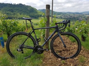

Messagede Bertram » Ven 27 Oct 2017 10:21
Et voilà le mien. Un Addict 30 de 2017 monté en DA 7900 et Mavic Ksyrium SLE. Pesé à 7,3 kg lors de son montage. Les évolutions prévues sont un changement de groupe (SRAM Etap ou DA 9100) et le remplacement de ma vieille paire de ZIPP 303 (millésime 2008) par une paire de roues carbone plus récentes (peut être des Corima).
