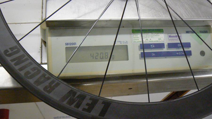

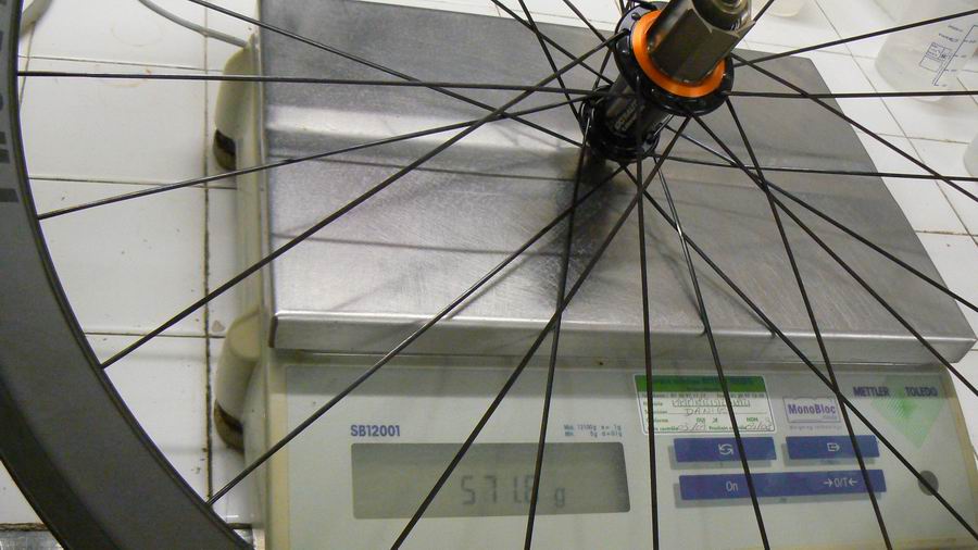

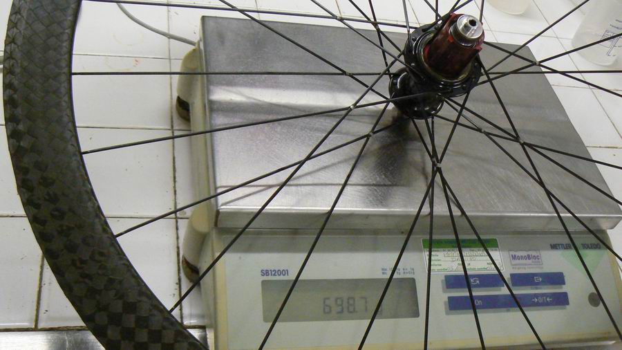

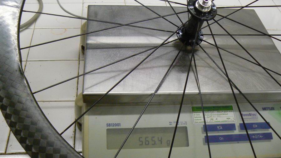

Roues LEW Av montage artisanal 20 rayons DtAerolite moyeu extralite ultra front sr roulements céramique : 420gr.
Roues LEW Ar montage artisanal 28 DtAerolite moyeu extralite ultra rear sx roulements céramique : 571gr.

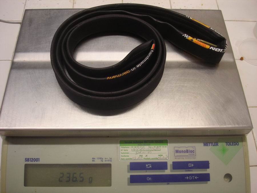

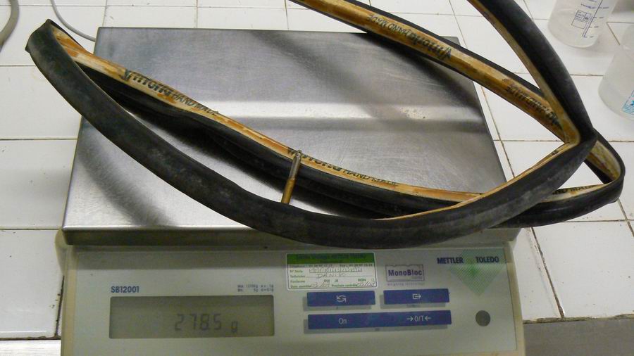

Boyau av Continental compétition 22'' : 236gr.
Boyau ar Continental compétition 22'' : 244gr.

Voilà donc pour le détail des pièces sans les dizaines de grammes (j'ai arrondi pour le sujet).
Aprés la somme on arrive à env 5973gr.
:shock: pufff sous la barre. \:D/

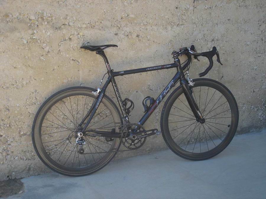

Bon voici des photos des différentes pièces connues de tous et le bike :
Le bike maintenant :

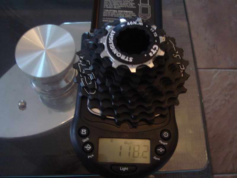

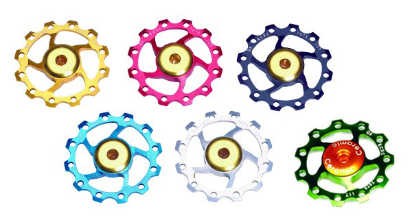

Jette un coup d'oeil chez Token pour une cassette,j'ai pour la
montagne une 12-27 120gr.

Merci pour vos analyses, je crois en effet que je vais me laisser tenter par une cassette light peut être...

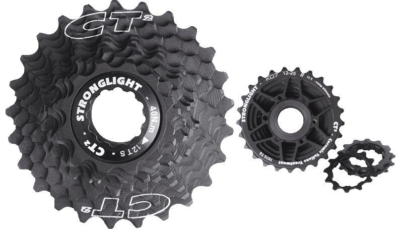

Pour la cassette on a quoi alors, Strong en Ct², Token, Kcnc, Tiso...

Le problème c'est que toutes ces K7 fondent comme neige au soleil avec un fonctionnement plutot moyen :?

tres belle machine chambysunn .
en plus sous la barriere des 6KG :wink:

:) un look , ils sont assez rares sur ce site ,il doit ètre d'une efficacité redoutable monté comme ça .
Le 585 m'a tellement laissé de bons souvenirs ,j'ai pas pu le vendre :oops: je l'ai offert à ma chérie :idea:
Niveau allègement des boyaux chrono ?

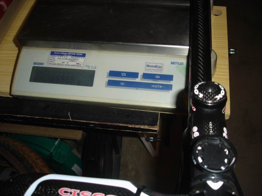

Tu a pesé le vélo ou tu a calculé le poids ????
Sinon très joli vélo
Alors j'ai pésé le bike avec d'autre roues et d'autres étriers de freins... à 6,5558gr :
Je ne l'ai pas encore pesé avec les LEW et autres pièces light.
Par contre j'avais pesé les divers roues, et du coup le calcul est donc juste normalement, rien que la diférences avec les boyaux (vittoria/conti compet) et les roues (LEW/Corima Aero) je devrait être bon :
On a donc pour les roues :
AV : 565-420 = -145gr
AR : 698-571 = -127gr
Pour les boyaux : -85gr pour les deux.

T’as inversé Av et Ar.
C’est l’émotion sûrement.
Sinon beau bike : félicitations et mention spéciale pour les roues.
chambysunn a écrit:
Oui la selle je sais mais mon c......a dit non aprés avoir fait un essai
Perso si je dois changer quelque chose : c’est la selle. Il doit bien y avoir une selle légère parmi l’offre actuelle que ton c… tolère.
Oui j'ai inversé, pour la selle je regarde doucement..
Cervelo R3 sl et R3 team...yahouuu

Je vous présente mes deux petites nouveautés :
J'ai maintenant une cassette Strongliht en Ct² 12-25 corps campa qui fait 118gr, réservée pour les étapes de montagne par ex.
Je sais qu'il y a de mauvaises expériences sur Strong, mais moi avec mon pédalier c'est que du bonheur, on verra avec la cassette.
Ensuite j'ai pris deux galets KCNC en NOIR à roulements céramiques, ca tourne au poil ces machins.

Messagede crazymtb » Ven 14 Mar 2008 10:35
tu les as pris où les galets?
crazymtb
Messages: 1608
Localisation: 31
Messagede chambysunn » Ven 14 Mar 2008 10:48
Je les ai pris chez Planete cycles sur le net.
C'est pas le moins cher mais achat RAS.
Tu peux avoir la paire à 40€ en promo en ce moment chez :
http://www.fizzbikes.com/?topic=listing ... oduct=1997

Messagede pacou » Ven 14 Mar 2008 11:49
Magnifique vélo, je te l'ai déjà dit, mais je le préférais avec les corima...non je déconne :arrow:
Peux-tu nous en dire plus de ton ressenti des freins Zéro gravity sur jante carbone par rapport aux freins record ?
Très belle la cassette, tu es téméraire, j'ai lu partout qu'elle ne tenait pas le coup bien longtemps, au moins tu pourras te faire un avis personnel et objectif

Messagede pa76000 » Ven 14 Mar 2008 13:10
Belle bicyclette 8) . Pourras tu nous en dire plus concernant la cassette, car on en dit pas que du bien... :?
