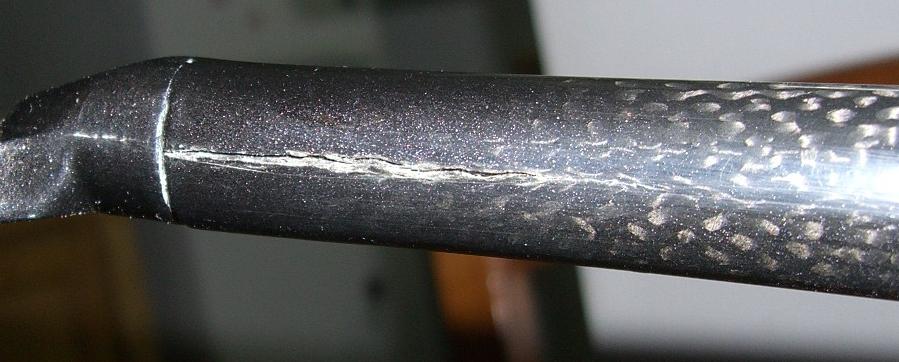

tout a debuté avec un cadre look 386i que j'ai recupéré : tube supérieur fissuré (retour de guidon)
il etait cense partir a la benne !!!
et comme je n'avais qu'un lapierre alu, j'ai decide de le reparer (la taille me correspondait)

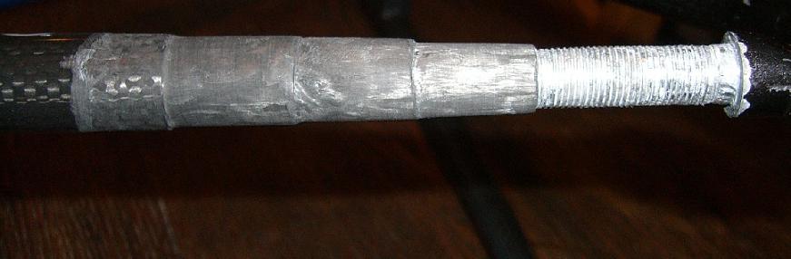

ci dessous une vue de la fissure (j'ai commence a poncer la peinture : j'avais oublie de prendre une photo avant)
ensuite j'ai poncé le tube superieur (le + loin possible pour repartir les efforts sur la longueur)
et en forme histoire de faire joli : je voulait pas repeindre en rouge apres

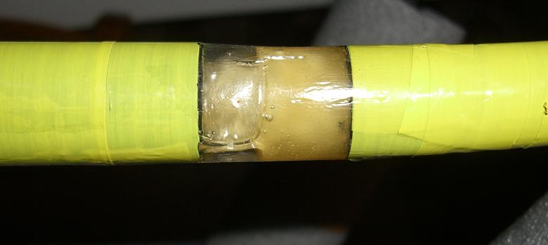

ensuite on drape carbone + resine
apres on passe en cuisson sous vide d'air

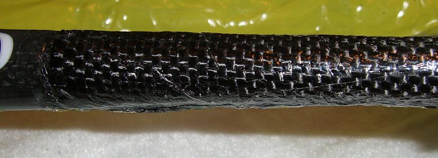

au demoulage ca fait tout moche mais c'est pas grave
on passe ensuite au ponçage pour avoir la bonne forme
puis ensuite glassing : on remet de la resine pour combler les petits manques
ensuite on reponce avec des grains de + en + fins
et en final c'est peinture et/ou vernis

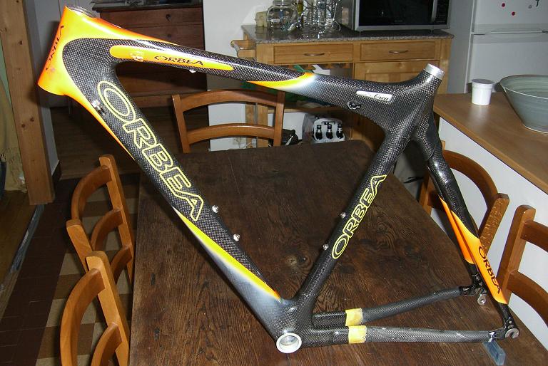

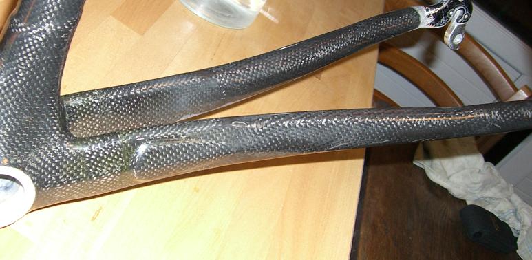

Messagede attack » Dim 3 Fév 2008 19:13

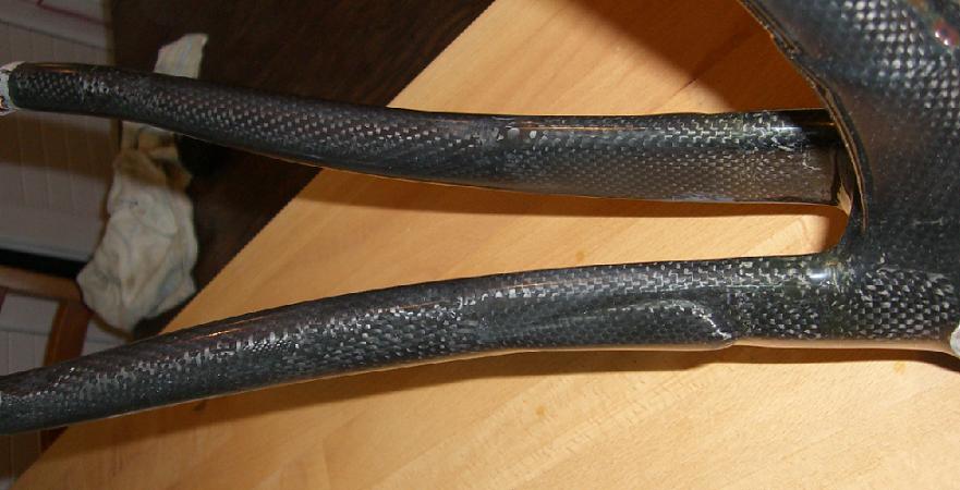

quelques photos d'un orca qui avait les 2 bases fissurees (accident de porte velo !!!)
vue du velo avec les bases poncées :
gros plan sur un defaut :
ponçage en profondeur + de la resine pour combler
le tout une fois fini :

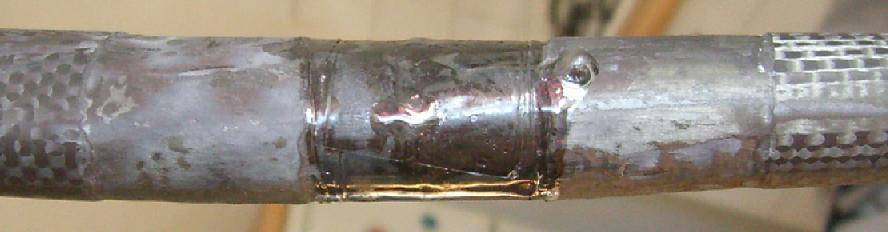

la reparation d'un colnago avec une base fissurée :
vue de la fissure
l'etat de la base apres suppression du defaut par ponçage:
apres demoulage :
et une fois peint + vernis :

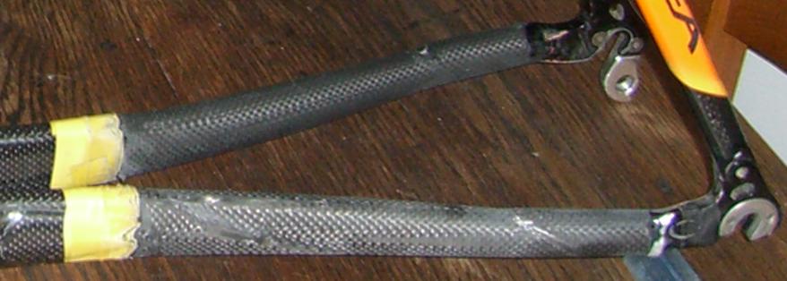

Messagede attack » Jeu 4 Sep 2008 18:49
quelques petites photos d'une reparation d'un look
les degats : 2 fissures
la fissure du bas une fois poncée (les fibes endommagées enlevées)
injection de mousse PU pour creer un noyau
le noyau une fois demoulé et le reste des fibres genantes enlevees et ensuite de la resine pour reprendre la forme exterieure
ensuite poncage en step des couches de carbone pour reprendre les efforts
le hauban réparé et vernis

Messagede attack » Lun 8 Sep 2008 09:12
oui j'ai eu des retours
les gars n'ont pas vu de changement de comportement de leur velo
et pour le moment aucune reparation n'a laché
