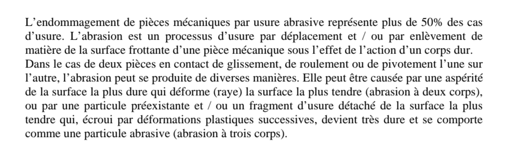

Messagede splitwee » Mer 22 Nov 2023 01:54
bob27 a écrit:
Pour l'usure des matériaux, ta réponse montre bien ta tendance à ne pas vouloir avoir tort, ton raisonnement c'est que le matériau qui s'use est le plus mou alors que ce n'est pas du tout ce que j'ai écrit. Ce qui se passe c'est que des particules du matériau le plus dur s'incrustent dans le plus mou et usent le matériau le plus dur.
Dans le pressait avec deux remplacements par an, de toutes façons on ne parlera pas d'usure par frottement il faut rester lucide
Tu devrais écrire une these, car ceux qui en écrivent ne sont pas de ton avis...
Bref.
C'est ce qui explique pourquoi les cuvettes de Bdp en alu sont une hérésie dans les cadres carbones, bravo Campa!

Dans le cas précis qu'on évoque ici, il n'y a pas tant d'altération des pièces par abrasion, mais plutôt par, compression sur des matériaux somme toute assez mous.
Si au montage on laisse un jeu, si minime soit-il, à l'usage c'est la compression exercée qui déforme les matériaux.
On abime les roulements et leurs logements plus souvent en les "marquant" qu'en les usant par abrasion, même si celle-ci intervient via la saleté, l'oxydation ou une mauvaise (ou absence) de lubrification.

Pour les phénomènes d'abrasion, il me semble qu'en mécanique, on admet qu'à état de surface comparable, le frottement produit l'altération du matériau le plus dur par le plus mou.
olivier91
Messages: 126
Re: SARTO
Messagede olivier91 » Mer 22 Nov 2023 07:46
Pour rendre à Julien son post sur Sarto, peut-on admettre que la tendance des fabricants de cadres est le retour aux boitiers vissés?

olivier91 a écrit:Pour les phénomènes d'abrasion, il me semble qu'en mécanique, on admet qu'à état de surface comparable, le frottement produit l'altération du matériau le plus dur par le plus mou.
Merci pour cette info, c'est également ce que j'avais en tête, mais je pense que dans le cas de Splitwee, expert en matériaux, en gestion d'entreprise et en management d'équipe sportive, expert en rdm et en mise en oeuvre du carbone, il est inutile d'argumenter. Mieux vaut "faire une thèse". L'expérience que j'avais vécue auparavant, et que je n'ai pas expliquée parce que ça n'apportait rien, Splitweee a réussi à m'expliquer sans savoir de quoi il s'agissait, que j'avais tort et que c'était autre chose. C'est fatigant. Bien sûr, dans les cas où il ne peut pas pertinemment dire qu'il a raison, il ne répond pas, c'est plus simple. C'est fatigant aussi.
Et comme tu le dis et comme je l'avais signalé également, ici, on ne peut pas vraiment parler d'abrasion, avec quelques démontages sur le vie d'un cadre. 2ventuellement d'arrachement de matière au montage/démontage. Ou, comme tu le dis, de déformation, mais je ne sais pas si dans le cadre d'une boîte de pédalier sur un cadre carbone, la déformation est réelle/sensible.
Ce qui explique que les cuvettes en alu sont une hérésie, ce n'est pas forcément une question de frottements ou d'arrachement de matière, c'est une question de corrosion. Alu+carbone, comme acier plus carbone, ça ne fonctionne pas. Eventuellement, je crois qu'avec l'alu anodisé ça marche, et il existe des solutions, mais si j'étais fabricant de boîtiers, je ne prendrai pas le risque. S'il y a une couche de résine sur le carbone (ce qui est possible et peut-être même souhaitable à mon avis, si très fine), par contre, il n'y a plus de problème. Mais le moindre contact est fatal. Donc, si au montage, il y a un léger arrachement de résine en montant un roulement, qui va mettre la fibre à nu, c'est le bazar.
C'est faux et archi faux, je ne sais pas d'où tu tiens ca.
Une gomme sur une feuille de papier, ou un pneu sur la route, c'est lequel qui s'use par abrasion?
