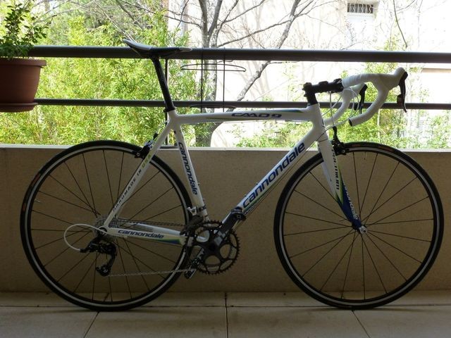

EdoKoi a écrit:mais par pitié installe le cintre comme il faut. Inspires toi déjà des montages existants, voire des photos constructeurs pour mieux le positionner ;)
C'est fait et dès le départ de ma sortie de réglage. Je vais faire d'autres photos demain matin, pour montrer que ça fait plus propre une fois correctement positionné. :lol:

C'est totalement impossible de rouler avec un cintre comme ça... Deja seul, mais alors en peloton ça sera une catastrophe!
Monte le bien et ton beau vélo ressemblera à un vrai vélo!

Et la selle qui pique du nez..........

hugo a écrit:C'est totalement impossible de rouler avec un cintre comme ça... Deja seul, mais alors en peloton ça sera une catastrophe!
Je viens de passer la potence en -6° et mis le cintre plus "normalement" à plat. Je verrais demain ce que ça donne.
Pour la selle, j'avais pas vu, mais en effet (défaut de serrage ce matin, elle a bougé et j'ai serré sans la re-régler).
Bon sinon vous laissez rien passer sur le forum route ;)

La partie basse de ton cintre doit etre presque parallèle au sol, alors forcément ça choque largement

hugo a écrit:La partie basse de ton cintre doit etre presque parallèle au sol, alors forcément ça choque largement
C'est ce que j'ai fait.
Bon je retourne au réglage du Red, si je veux avoir la bonne hauteur, la fourchette touche le cadre, donc c'est pas bon.

Très franchement, le cadre est trop petit pr toi :geek:

Faut lui laisser le temps de trouver sa position aussi, mais là dans l'état des choses, c'est vrai qu'il est trop petit
Mais on voit souvent ce type de réglage sur les vttistes qui ont leur 1er vélo de route
Cintre tres haut et peu de recul!

Le cintre n'est pas si haut que cela...c'est seulement la sortie de selle qui est "anormale" pr un Cannon ;)

Messagede xth » Dim 8 Avr 2012 19:30
Morgan a écrit:Le cintre n'est pas si haut que cela...c'est seulement la sortie de selle qui est "anormale" pr un Cannon ;)
Hauteur de selle comme sur mon vtt, mais pédalier en 170mm, contre 172,5.
Pour moi c'est bon de ce côté là.

Les Cannon sont des cadres quasi droits (pas de sloping), et ta tige de selle sort énormément du cadre ce qui n'est pas courant sur des Cannon...tu as du coup une forte différence cintre-selle ce qui te pousse à mettre la potence au maximum en haut...

La sortie de selle n'est pas choquante ... ;)

Désolé alors...j'en vends toutes les semaines (des Supersix avec la même géométrie) mais n'ai jamais vu une telle sortie de selle...je dois me tromper ;)

Une question : Le dérailleur avant Red ne devrait pas être 1cm vers la droite ?
http://gallery.me.com/xavier.thierry#100051/IMG_0857&bgcolor=black
Je suis réglé au max au niveau de la hauteur (qui n'est pas bonne) sinon le dérailleur touche la base sur le petit plateau.
Il y a des t il des colliers, où l'encoche de serrage du dérailleur est plus vers l'avant ? (Sur le KCNC c'est pile au milieu)
Pour le sortie de selle, le 56 est trop long. En VTT j'utilise en général un 59cm de long.

C'est pas la première fois que j'entends que le collier kcnc pose problème... Regarde directement de ce côté là.

Décentré de quelques mm, je pourrais monter le dérailleur correctement.

Si ta sortie de selle est bonne c'est que ce cadre est trop petit pour toi.
Même si on rajoute les 2 cm de slooping pour être à niveau la tige est toujours trop haute.
Ce cadre arrive direct des states ?
Le caad 9 n'est, il me semble, pas au catalogue en France.

C'est un 2010 et il vient d'Allemagne.
Le 56 est trop long, c'est pour ça que j'ai pris un 54

Combien mesure tu ?
Le caad9 a etait au catalogue pendant 2/" ans il me semble...

1m77, 67kg.

Alors je ne pense pas que le 54 soit trop petit...
C'est peu etre la geo cannondale qui fait ca car pour 1m74 je roule sur un 52 ;)

Sinon pour le vélo, réglage de position maintenant ok, je suis repassé en négatif au niveau de la potence.
Par contre, j'ai un soucis avec collier KCNC du dérailleur, il faut que j'en trouve un autre, car là le derr Red est beaucoup trop reculé.
Voir acheter un Red à collier 34,9.

Sur mon supersix également le collier kcnc m'a posée problème avec un dérailleur red :idea:
Par ailleurs, pour la petite histoire j'avais pourtant utilisé ce même collier sur un dérailleur sram rival sur un caad 9.
