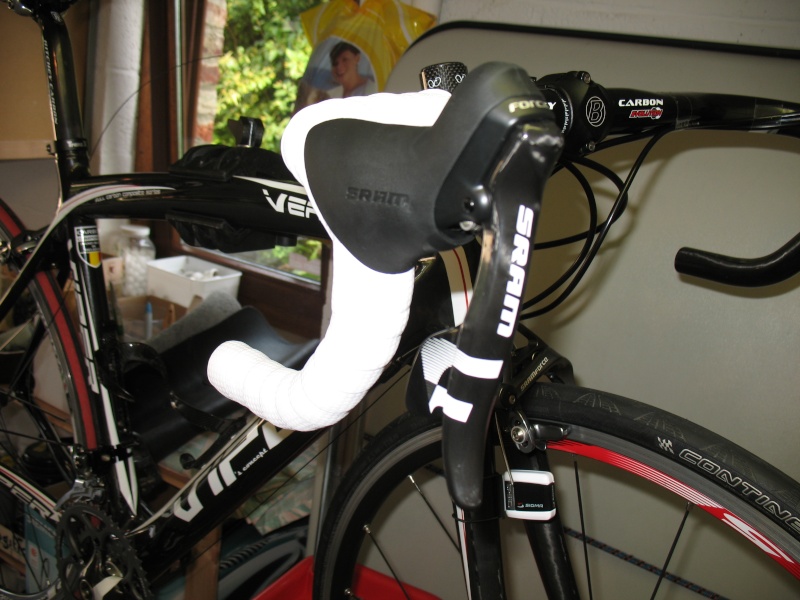

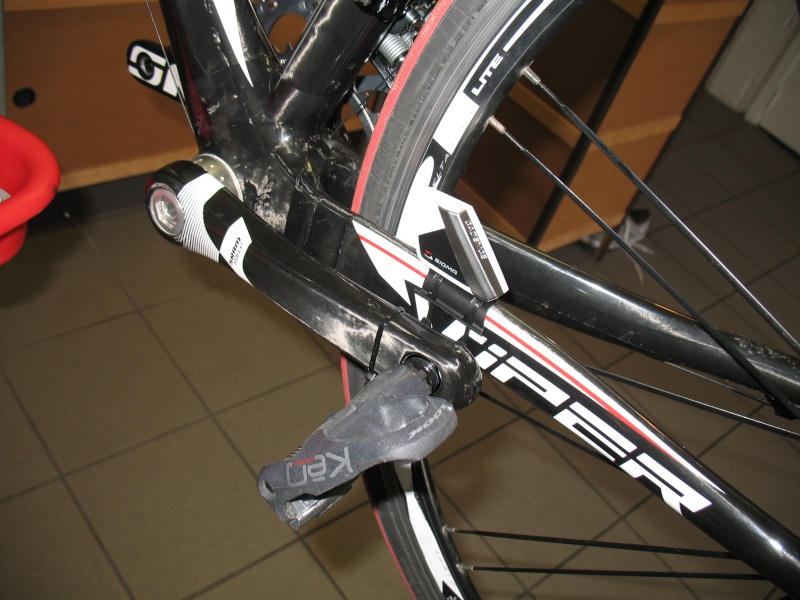

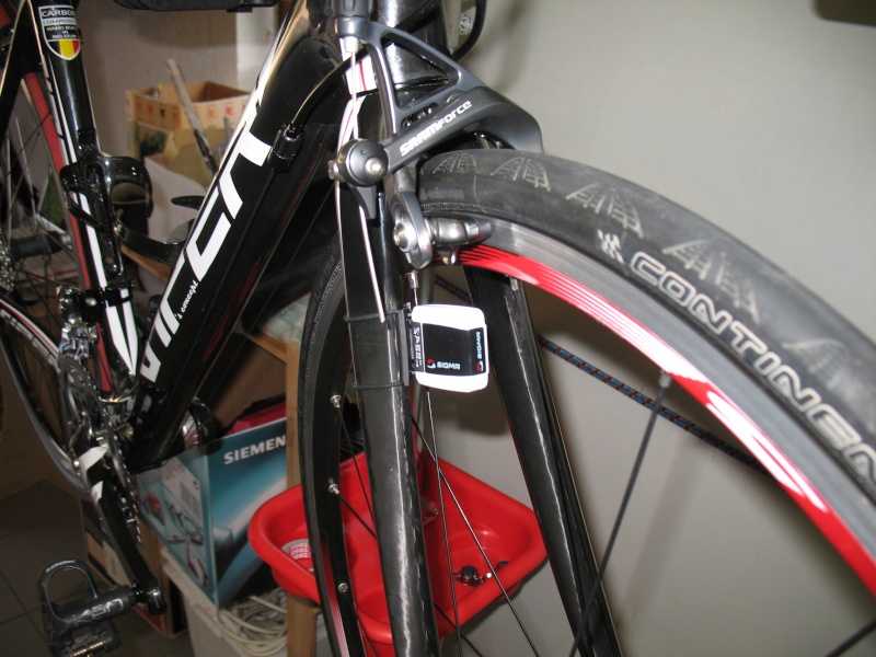

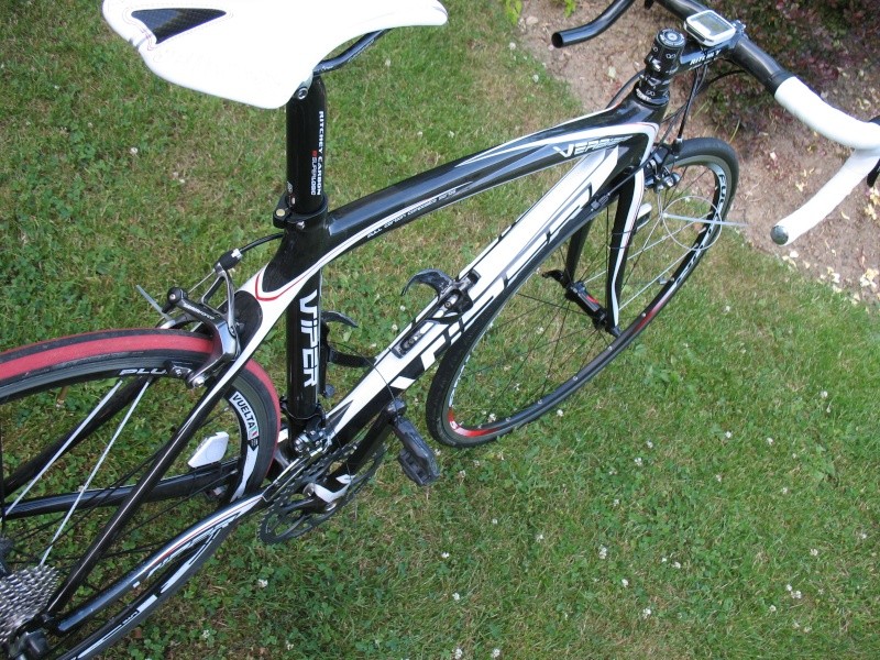

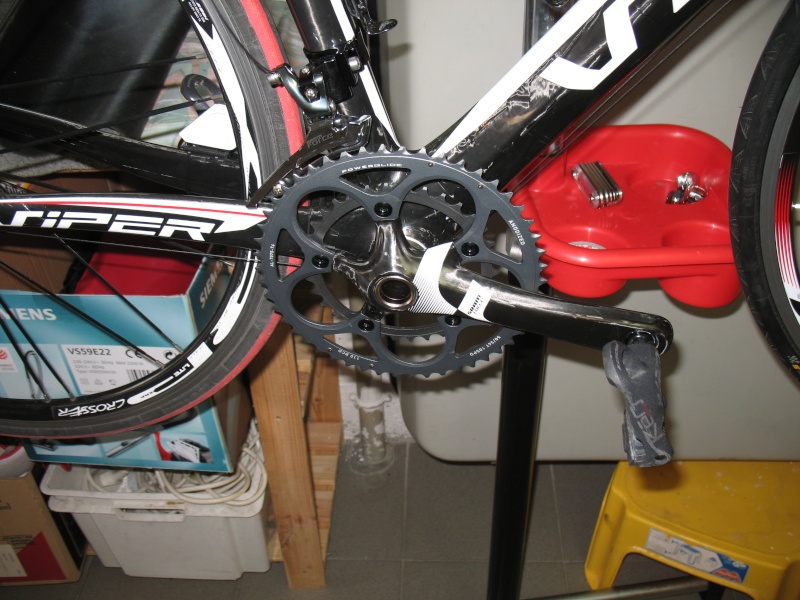

Messagede willi14 » Jeu 1 Juil 2010 10:50
Voici les dernières photos du projet :

Les capteurs sont pas vraiment light :lol: :lol: :lol: ,sinon ton probleme de body il est réglé.Il est beau le sram 2010 je crois bien qu'il va dépasser le nouvel ultegra car beaucoup de projet ici sont en sram non?Mais il va super bien avec ton viper bravo :!:

Messagede thomas » Jeu 1 Juil 2010 18:35
Poids : +- 7300 gr ;)
