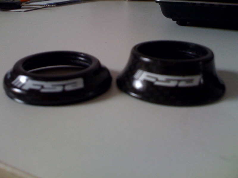

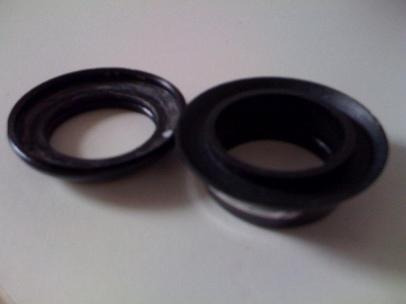

La bague supérieure du jeu de direction est arrivée chez mon bouclard.
Après etre passé la chercher et l'avoir montée grosse déception (quoi que je mis attendais un peu) ça colle pas du tout !
Le but étant d'abaisser au max la potence sur le pivot. Mais le soucis, la bague n'étant pas faite de la meme façon, avec la nouvelle il n'y a plus de pression sur le JDD :evil:
Je suis un peu bloqué car mon bouclard me dis qu'il n'y a pas d'autre référence chez FSA.
:evil: :evil: :evil:

Messagede lpikachu58 » Ven 2 Oct 2009 14:49
faut mettre des rondelles entre ton bouclard doit en avoir

Messagede lpikachu58 » Ven 2 Oct 2009 15:05
nismo35 a écrit:Ah bon? :shock:
La vache il est a chier mon bouclar alors... :lol: :lol:
As tu une photo, une réf ou quelquechose?
Non parce que faudrait que je te démonte le jeux de direction du cyfac. :twisted:
C'est une rondelle qui fait en gris 1p1/8 et qui ce met entre le roulement et le capot.

Messagede nismo35 » Ven 2 Oct 2009 15:10
Oui oui je comprend bien le principe. j'y ai pensé en montant le truc... je vais aller chercher ça chez lui. Merci en tout cas !

Messagede nismo35 » Ven 2 Oct 2009 19:21
Ca y est probleme résolu !
Je suis passé chez mon bouclar qui m'a filé une entretoise de direction en carbon 1 1/8 de 3mm de haut, placé sous le capot FSA elle vient comprimer le roulement.

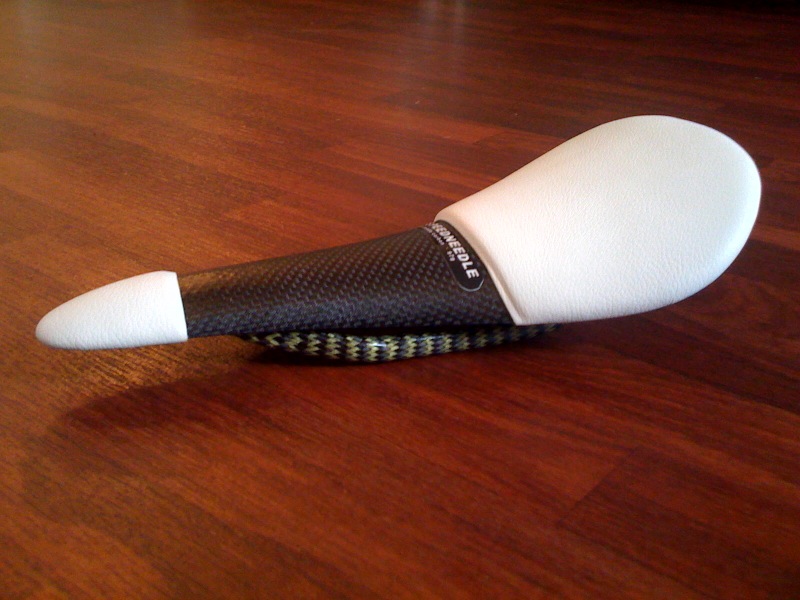

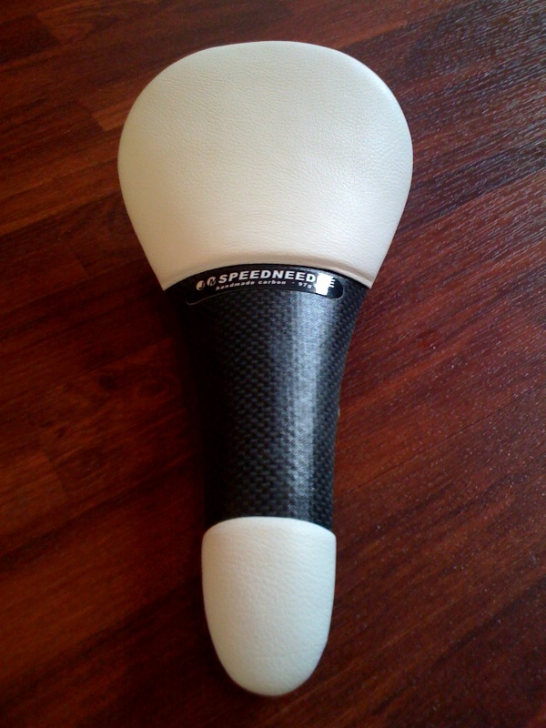

Messagede nismo35 » Jeu 8 Oct 2009 12:17
Arrivée ce midi:
Selle Tune Speedneedle blanche, 97g.
Plus besoin de la présenter, c'est tout simplement une oeuvre d'art :lol:
:twisted: :twisted: :twisted:

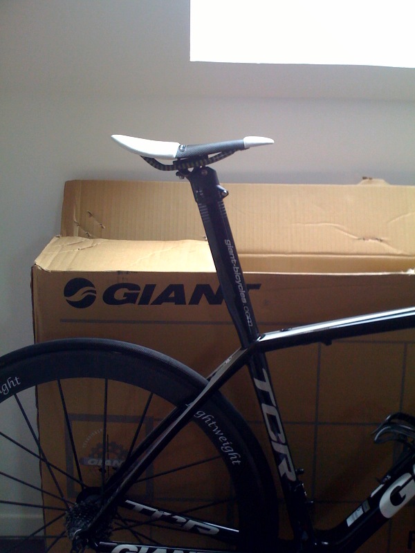

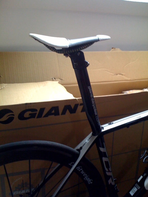

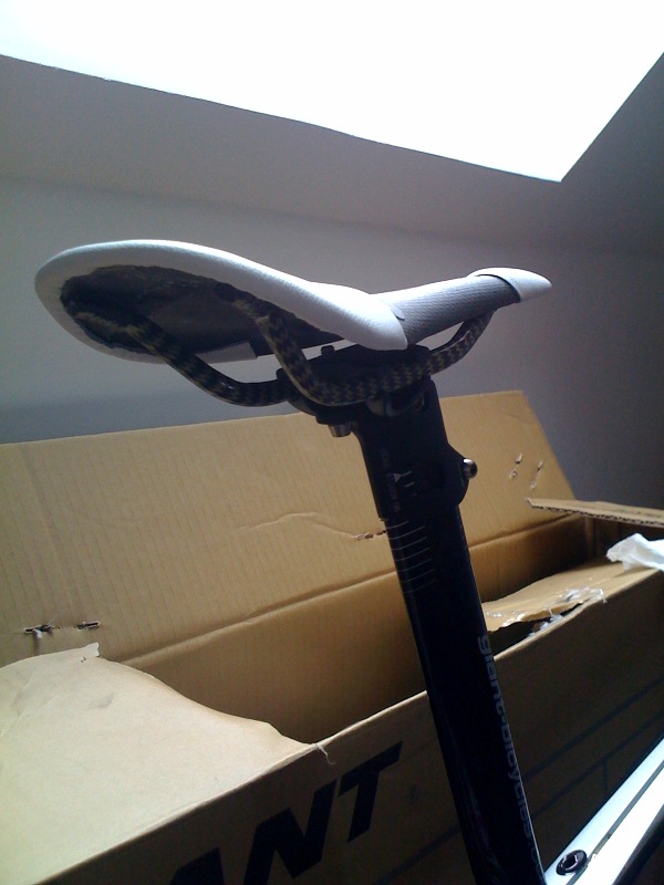

Messagede nismo35 » Jeu 8 Oct 2009 13:41
Une fois montée :
