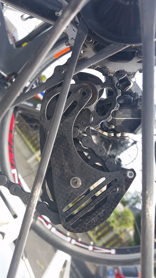

Messagede stormless » Lun 9 Mai 2016 10:52
Hier j'ai vu ça, c'est pas des roulement céramique mais c'est du grand galet
ça ressemble fort a une chape bernier mais je ne suis pas sur

Messagede CyclingCeramic » Mar 7 Juin 2016 15:24
Ahaha pas une bernier mais prototype, mais chut j'ai rien dis ;-)
