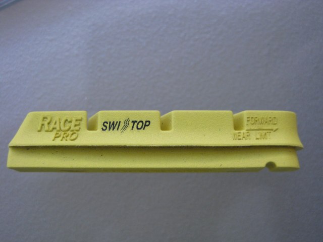

Messagede MIMI 25 » Lun 16 Mar 2009 09:41

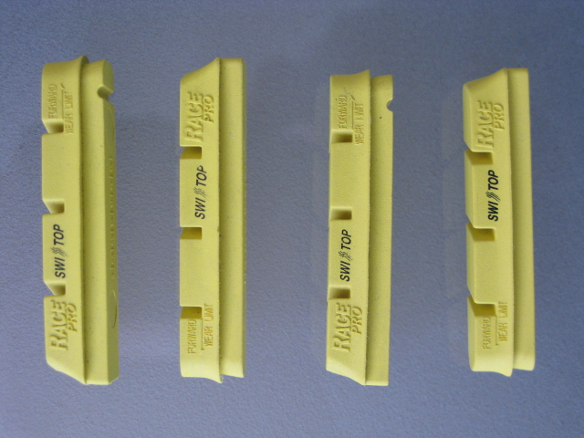

Quelqu'un peut -il me dire à quoi sert cette petite encoche sur un jeu de patins campa côté patin et uniquement sur deux de ceux ci :?: y a t-il eu échange sur les patins :?: Image
Merci.
Ces encoches ne se retrouvent que sur les patins de droite :!:
Pour distinguer côté g et droit :?:
Bon,je sais je fais les questions et les réponses :oops: mais c'est ça?
MIMI 25
Messages: 11028
Localisation: DOUBS
Messagede rickyfirst » Lun 16 Mar 2009 09:52
A ma connaissance, ces encoches sont pour la vis des portes patins Shimano.
Messagede MIMI 25 » Lun 16 Mar 2009 10:07
Sur les patins shimano,chez Swisstop, il y a deux encoches.
MIMI 25
Messages: 11028
Localisation: DOUBS

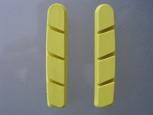

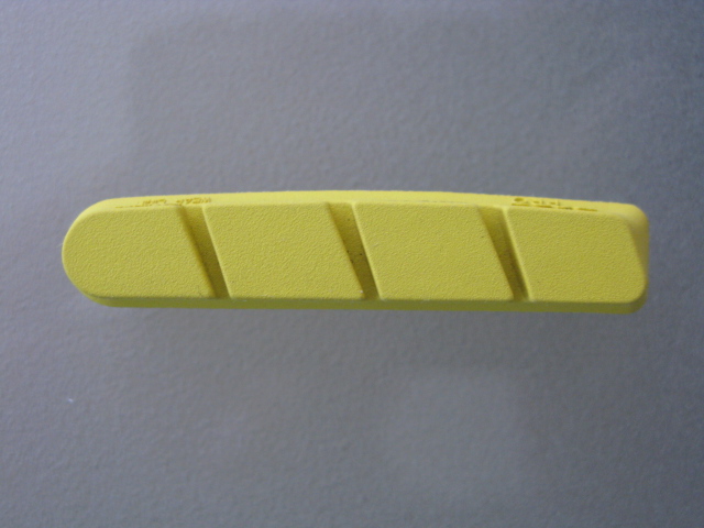

Messagede fdegrove » Lun 16 Mar 2009 10:39
Je ne fais que deviner mais le patin de la premiere photo a un sens specifique pour le montage.
Celui de la deuxieme photo permet un montage dans les deux sens.
Ensuite, les deux patins seraient pour un montage au standard Shimano?
Ciao, :wink:
fdegrove
Messages: 2936
Localisation: BELGIQUE

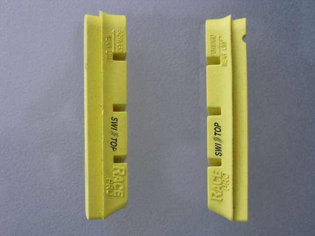

Messagede MIMI 25 » Lun 16 Mar 2009 10:47
Alors,ces patins seraient un "nouveau"produits swissstop pour campa et ZG.Sur les patins shimano il y a deux encoches et il me semble que la petite indique uniquement le côté droit puisqu'aucune indication Left/Right ne sont notés sur les patins :!:
pourtant sur celui-ci en shimano il est noté right :?:
MIMI 25
Messages: 11028
Localisation: DOUBS
Messagede carbon_928 » Lun 16 Mar 2009 11:06
Pour les patins campa, je ne sais pas,
par contre pour le shimano, il est impossible de se tromper, ils doivent avoir une légère courbure, ce qui rend impossible le fait de les mettre à l'envers. ensuite, moi je regarderais plutot la flèche qui indique dans quel sens les mettres "forward"
carbon_928
Messages: 1487
Localisation: libramont

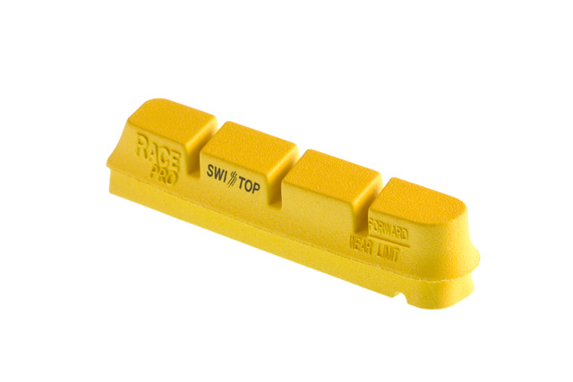

Messagede fdegrove » Lun 16 Mar 2009 11:06
Cela ne va pas resoudre l'enigme des encoches....
Seulement, le patin de la premier photo est le nouveau Race Pro (pour montage Campa, ZG)
Celui de la derniere photo etant le modele Flash pour montage Shimano, Sram. L'encoche a l'arriere servant a tenir le patin dans son porte-patin.
Je suppose que l'autre encoche sert tout simplement a faciliter le montage donnant un degree de flexibilite au patin.... :?:
Ciao, :wink:
fdegrove
Messages: 2936
Messagede MIMI 25 » Lun 16 Mar 2009 11:09
Alors,après vérification chez le fournisseur,lui aussi surpris il semblerait que cette encoche indique bien le patin de droite :wink: en plus du sens d'insertion qui ne laisse lui aussi aucun doute.Donc,deux sécurités :!:
MIMI 25
Messages: 11028
Localisation: DOUBS
Messagede carbon_928 » Lun 16 Mar 2009 11:30
exacte, je viens juste de jeter un coups d'oeuil, et j'ai constaté cela aussi.
ce n'est qu'une encoche partiel et ne fait donc pas toute la largeur du patin, comme celle pour la vis de fixation.
Par contre, question à deux bal, pourquoi se retrouve t'on avec de grosses rainures sur les patins pour ZG alors que celles des shimano sont relativement mince? Différence de conception ok, mais quid du freinage?
carbon_928
Messages: 1487
Messagede MIMI 25 » Lun 16 Mar 2009 11:50
Nouveau concept,nouvelles rainures :lol:
MIMI 25
Messages: 11028
Localisation: DOUBS
Messagede MIMI 25 » Lun 16 Mar 2009 14:15
Voiçi quelques photos de ces patins:patin de droite avec "encoche".
