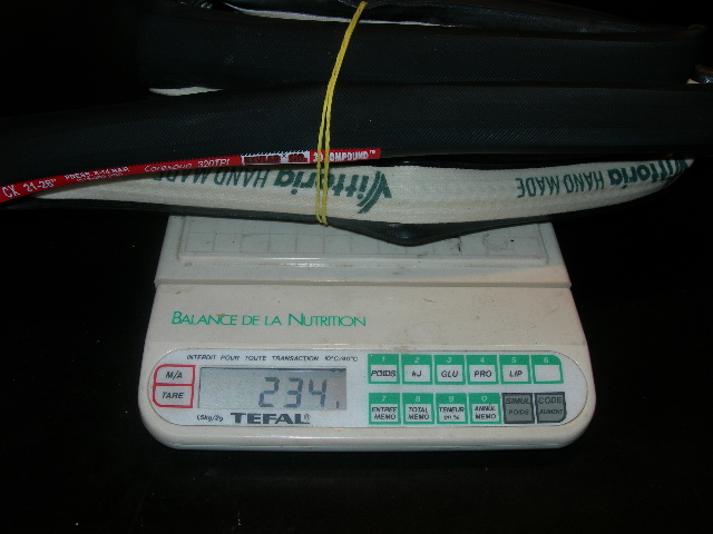

Messagede hidalgo » Mar 30 Juin 2009 15:43

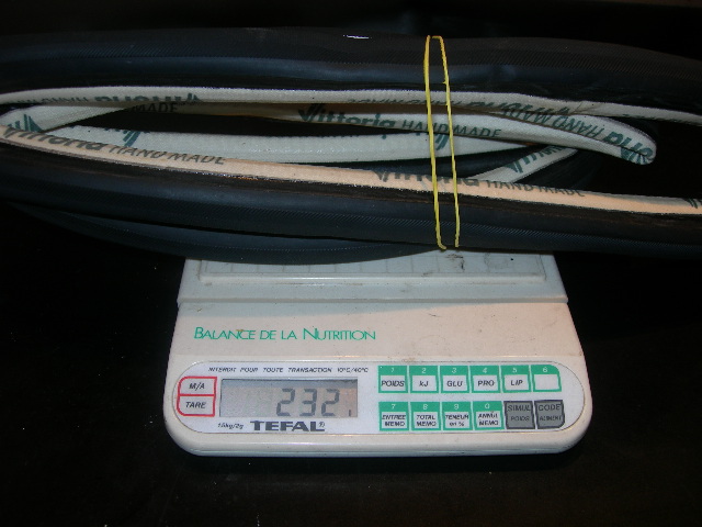

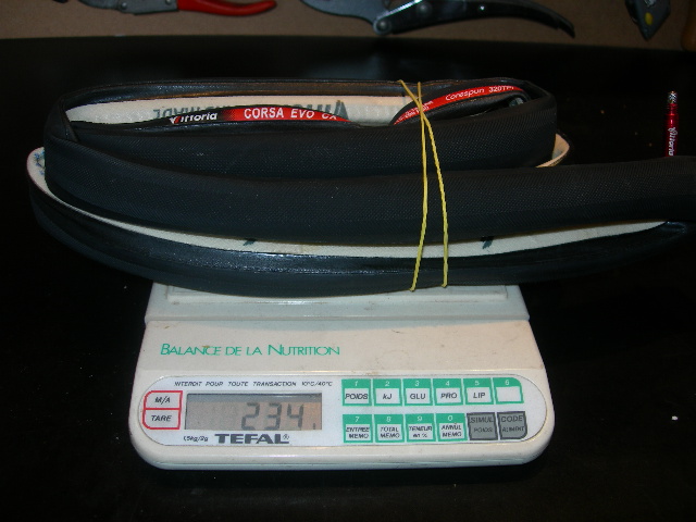

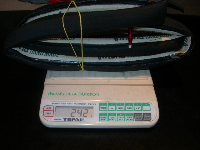

Mon projet est terminé, je vais le présenté prochainement car quelques accéssoires ont étaient remplacés car pas assez satisfaisant en usage compet.
Concernant les Bx j'ai opté finalement sur les nouveaux VITTORIA, vu le poids par rapport aux Véloflex Carbon, y a pas photo.
Détails
Vittoria est trés fidéle aux poids donnés

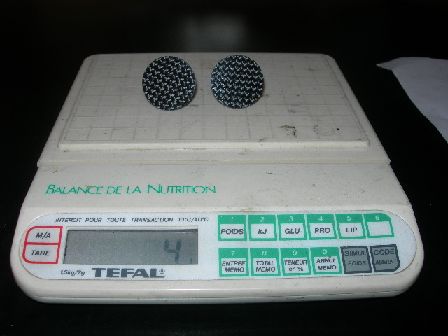

Bouchons carbones pour cintre, light et bien finis.
La suite de l'ensemble arrive 8)

Messagede hidalgo » Mer 1 Juil 2009 13:30
MIMI 25 a écrit:Plutôt une bonne nouvelle en ce qui concerne le poids des Vittoria :wink:
Dis nous ce que tu en penses quand tu les auras essayer.
Salut Mimi,
Concernant les Bx j’ai fais un début de saison avec les Véloflex carbon, j’en étais très satisfais, bon grip dans les virages et les relances, confort étonnant !!! (J’avais la saison dernière des conti compet), côté reproche la section 22, et un poids relatif à classer dans pas les plus light.
Concernant le nouveau Vittoria CX II 320, la section en 21, le poids qui les classe parmi les plus légers et surtout le prix :shock:
Côté rendement, 8,5 kg à l’arrière et 8 devant, le confort et notable, bon Grip dans les courbes malgré la faible section des Bx, test dans les cols Pyrénées, sur revêtement granuleux les bx estompent l’irrégularité du bitume, et de ce fait gravir les cols nécessite moins d’énergie.
Sur revêtement type billard, pas photo ça glisse. Coté montage, comme les véloflex, c’est du beurre.
Petit constat, la chape me semble faible en matière, peut-être une impression je vous dirais, je n’ai pas assez de recul, mais dés que je verrais disparaître les dessins j’en changerais, et je les monterais sur mes roues d’entrainement.

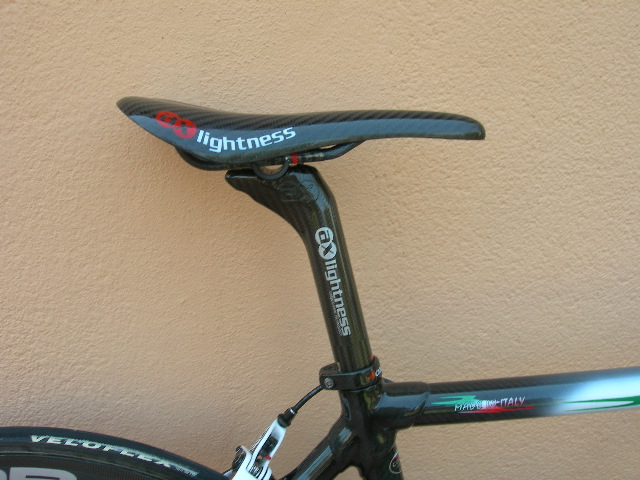

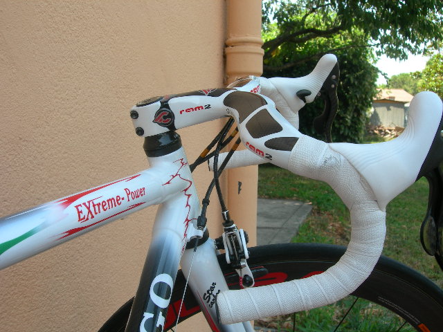

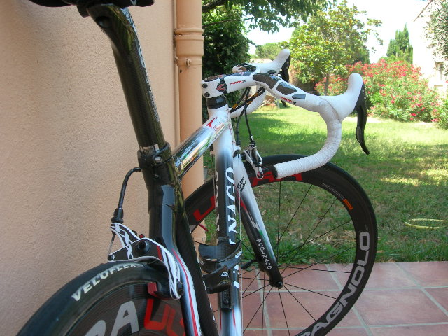

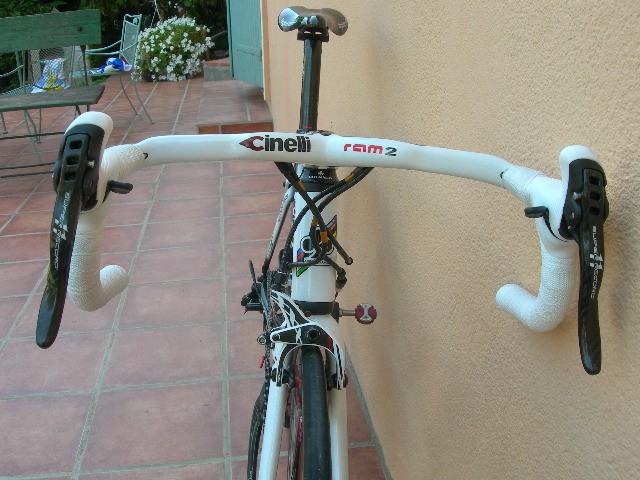

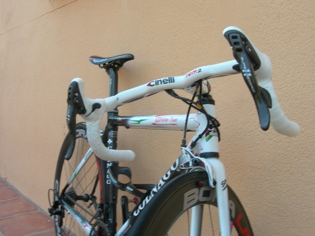

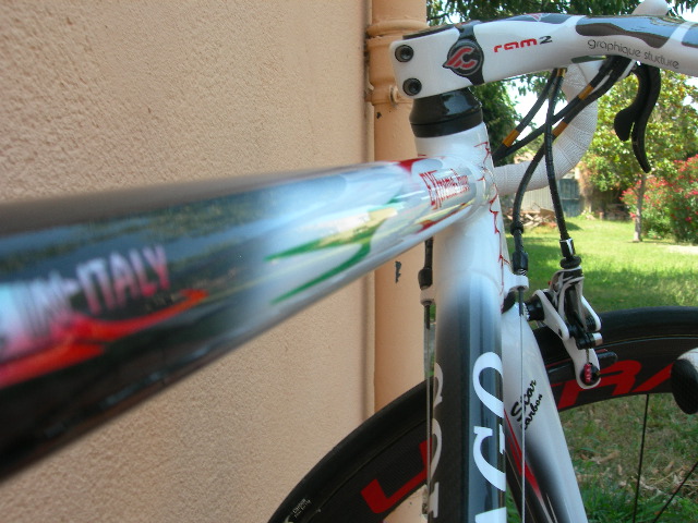

Messagede hidalgo » Lun 13 Juil 2009 15:00

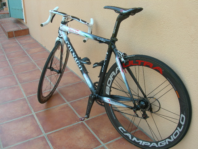

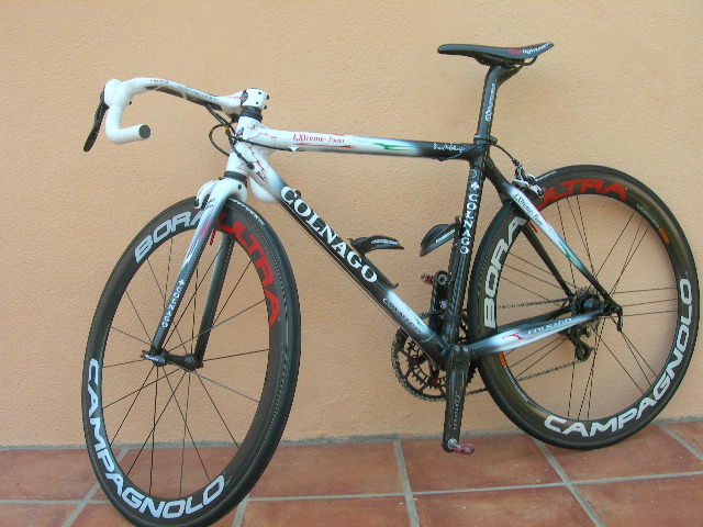

salut à tous quelques photos de mon projet enfin terminé et consommé :lol:
il est présenté en montage BORA, c'est pas la version la plus ligth, mais je trouve qu'il a pas mal de gueule :wink:
dés réception des ZIPP 302 je vous le présenterai.
Les poids suivront.

Messagede MIMI 25 » Lun 13 Juil 2009 15:12
Les ZIPP ce sont des 202 ou des 303 :?:
MIMI 25
Messages: 11028
Localisation: DOUBS
Messagede Xav » Lun 13 Juil 2009 15:47
Hidalgo ,
tres beau montage sur un cadre et une marque de legende avec des pieces exotics :wink:
L'armonie du campy avec le Thm et les etriers Bront tres reussi .
quant au 302 , je dirai 202 Av et 303 Ar :idea:
Un beau velo de passione que du bonheur . Bravo .
Pour le poid je dirai entre 5,8 et 6,1 ????

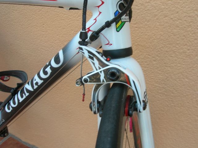

Messagede carbotof » Lun 13 Juil 2009 18:42
:D salut hidalgo, très sympa ton montage, les hood's viennent de chez fairwheel :?:
:) je trouve que les étriers bontrager vont à merveille sur le spad; qu'en est il du fonctionnement :?:
carbotof
Messages: 3888
Localisation: var (83)

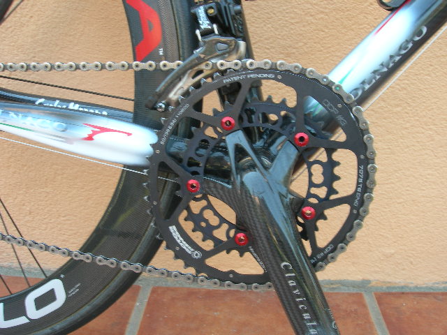

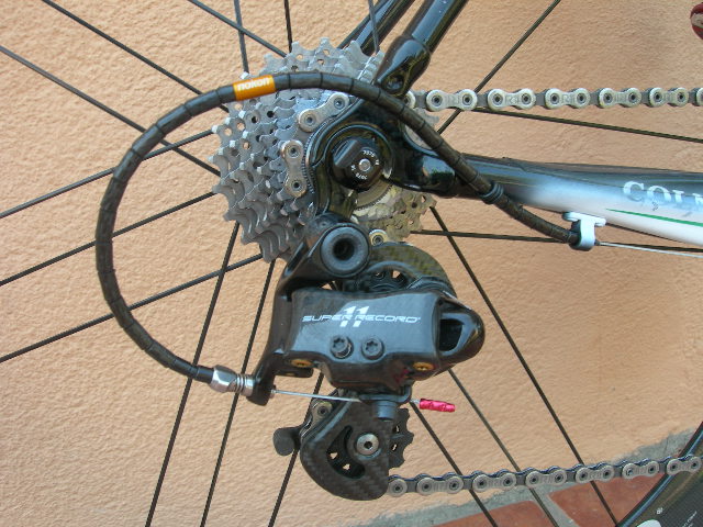

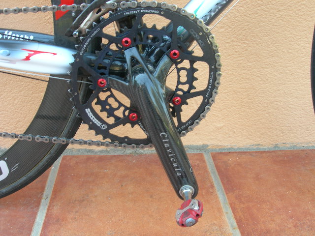

Messagede hidalgo » Lun 13 Juil 2009 20:45
Merci à vous,
oups petite erreur c'est bien des 202 :oops:
Question fonctionnement des étriers que du bon, freinage plus que correct en comparaison avec les Zéro gravity, réglage facile et nécessite pas d'y revenir à chaque fois.
Il y a des accessoires qui sont passés à la trappe, câbles et liners POWER COZD, fonctionnement de la transmission très mauvaise, donc j'ai mis les câbles Campa et liner Nokon.
la TDS AX au début galère pour le réglage mais une fois trouvé rien ne bouge, j'ai utilisé une graisse pour carbone plus épaisse et plus riche que celle délivrer avec la TDS.
Pour les vis carbones qui étaient destinés aux PB je les ai changés par des titanes plus solides.
Je l'ai ai récupéré pour le dérailleur arrière.
Le pédalier que du bonheur, aucun jeu réglage et montage enfantin.
Concernant le fonctionnement des ROTOR avec Campa 11V aucun problème rencontré, ligne de chaine ou épaisseur des dents du plateau.
Après quelques mois d’utilisation je suis très satisfait de l’ensemble, outre qu’il soit léger mais il est également fiable.
Pour la suite je ferais des photos avec les 202, et je vous donnerai le poids de tout ça,
:wink:
